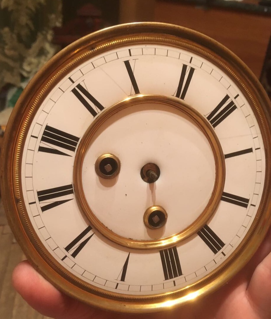

Здравствуйте уважаемые форумчане!Помогите пожалуйста определить производителя,год выпуска и приблизительную стоимость часов.

а механизм ,точно от этих часов показан?

Точно от этих.Он маленький и необычной формы а так вроде все родное

Стрелки точно Ленцкирх , да и механизм по-моему похож (тут я не силён) , с другой стороны нет номера ?
По времени думаю вторая половина шестидесятых годов 19в

Механизм похож на Лензкирх.
У этой серии механизмов клеймо и номер обозначены на мосте крепления барабанов.
Не исключено что он стоит задом на перёд.
Если есть возможность снять мост и посмотреть, они возможно будут там.

О, это - мои! Только вчера, наконец, достал из закромов в работу. Часы точно такие же, только у моих утеряны навершие и борода. На мосте крепления барабанов никаких клейм нет ни снаружи, ни внутри, выбита цифра 6 (или 9).

Это неподписные механизмы Japy Freres, а часы, на мой взгляд, конца 1870-х годов.
Стрелки такого плана Japy использовали аж до начала 20 века...
http://www.french-treasures.net/Cloc...wood_6629.html

Олег, спасибо, давно думал, что это - француз, уж очень механизм у них такой утонченный.

Где-то у меня лежит фото с клеймом, а пока вот такой же молчун с клеймом из настольных часов:

Видел похожего молчуна от Ленцкирх с клеймом.
