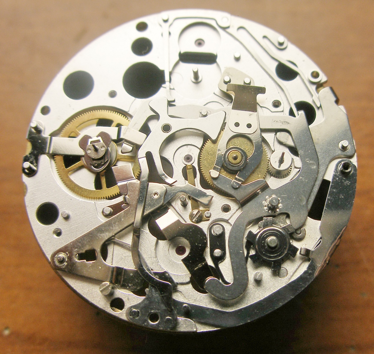

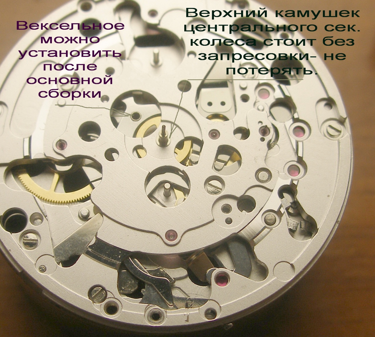

Вот ещё подобный накладной модуль хронографа, он бывает разной комплектации. Возможно пригодится, я обычно снимок делаю прежде чам разбросать в раствор. А ETA схему сборки не даёт. Бывает ещё в верху календарь, в низу 24часа, Брейтлинг очень любит.

Брайтлинг вроде использует модули только Депраза (ЕТА 2894 есть у многих - лонжин, булгари)

Сообщение от Сыромятников Александр Посмотреть сообщение
Возможно модуль чем-то и отличается (беру свои слова обратно), но стоит на той-же машине. Причём приходилось делать Брейтлинг в платине, серия ограничена 99 экземпляров, на циферблате вручную выгроверован номер похоже штихелем.
