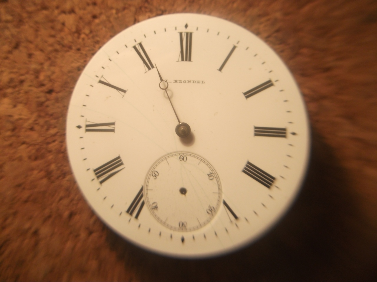

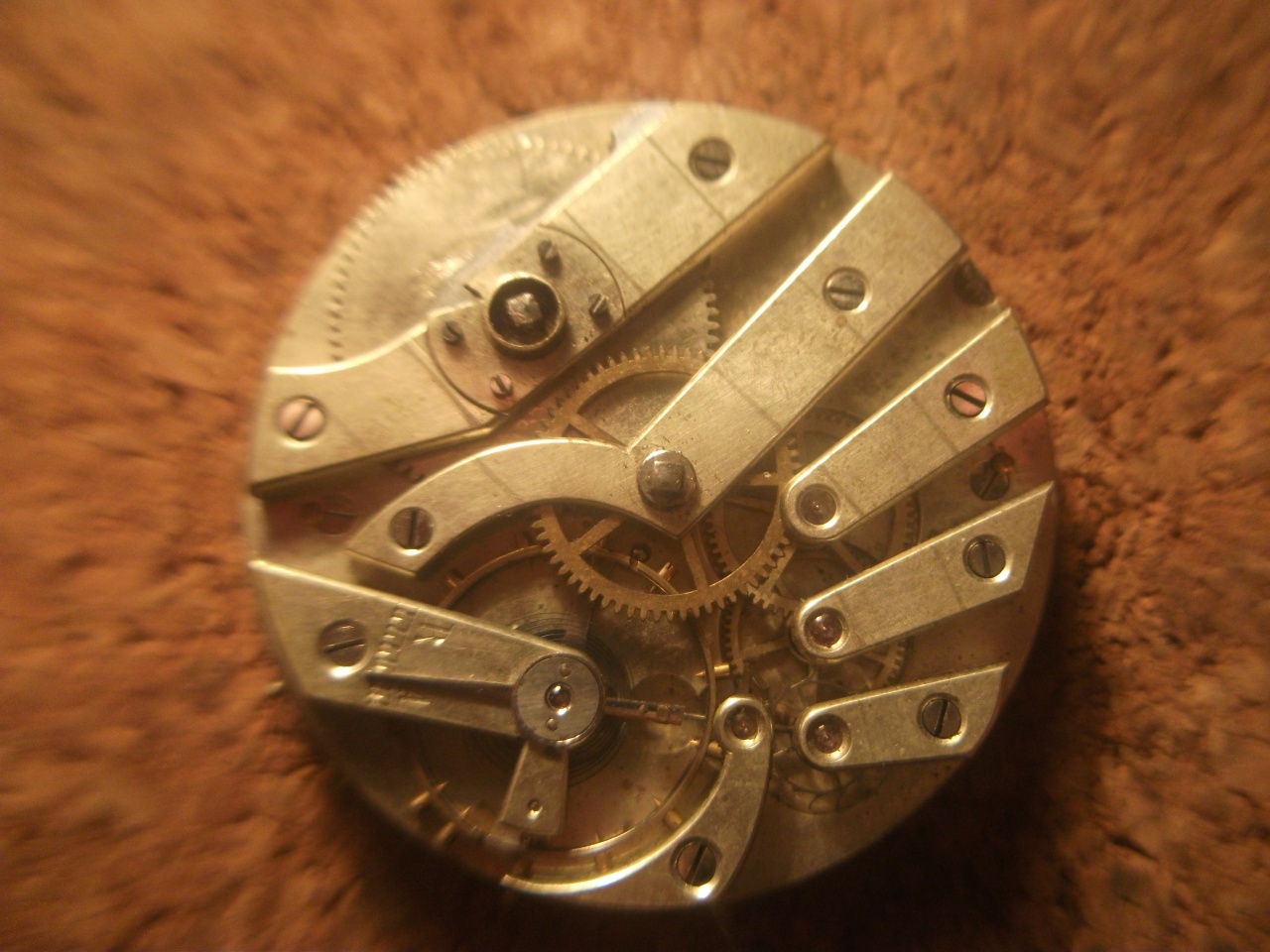

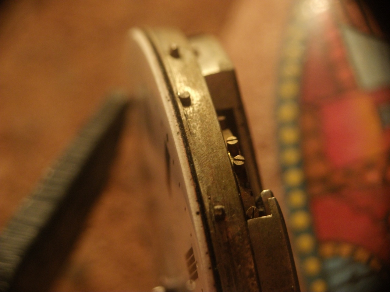

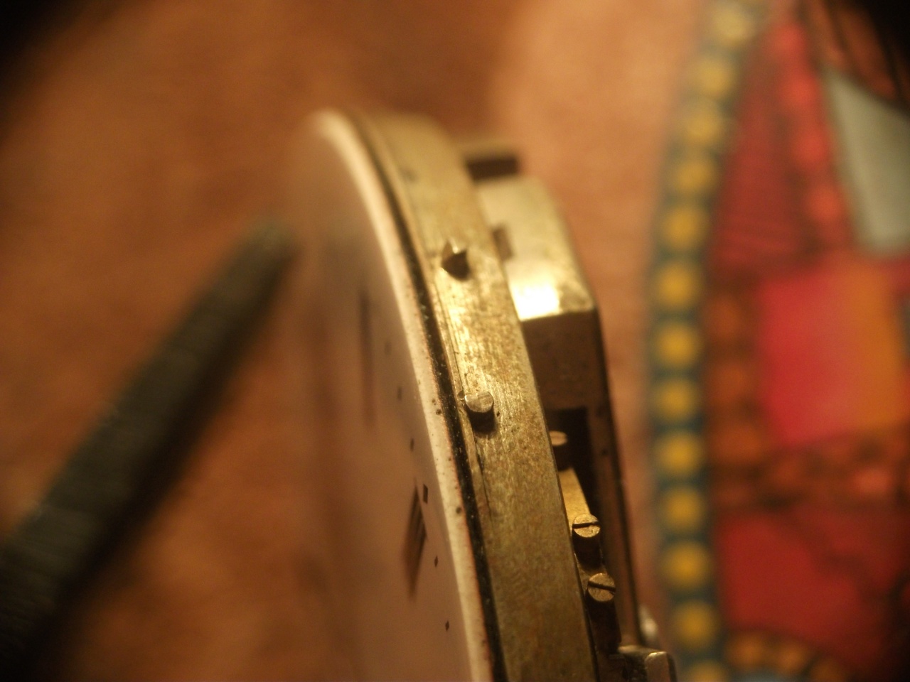

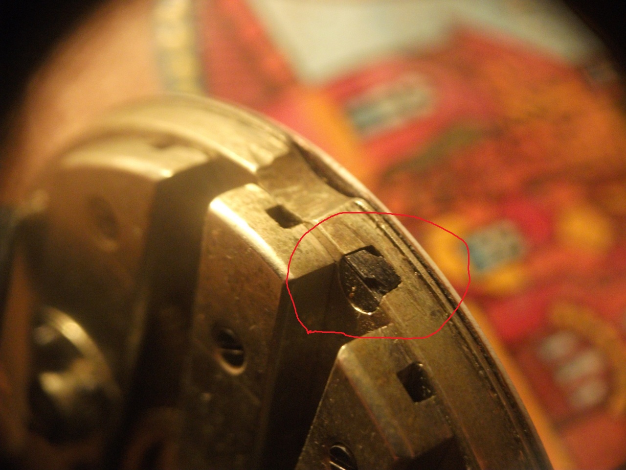

Хороший знакомый попросил прикинуть, каким должен быть корпус к представленному механизму. Посмотрел я на него и совсем не понял, что к чему. На боковой поверхности есть какие-то бобышки, не просматриваются обычные отверстия под винты, удерживающие механизм в корпусе, но есть какой-то странный винт с лыской на головке.
В общем, прошу у форумчан помощи для разъяснения этой закавыки

Корпус самый обычный. Шпильки на корпусе механизме должны попадать точно в соответствующие пропилы на корпусе. Один винт для фиксации есть и он расположен на первом фото в правом верхнем углу. Что такое лыска на головке я не понимаю, если имеется в виду винт со спилом на шляпке (по хорде), то это он самый и есть.

Ну бобышки дело обычное,а винт удерживающий мех в корпусе это тот самый странный винт,а что это за обычные отверствия,и под какие винты, удерживающие механизм в корпусе ,расскажите,я таких не знаю
