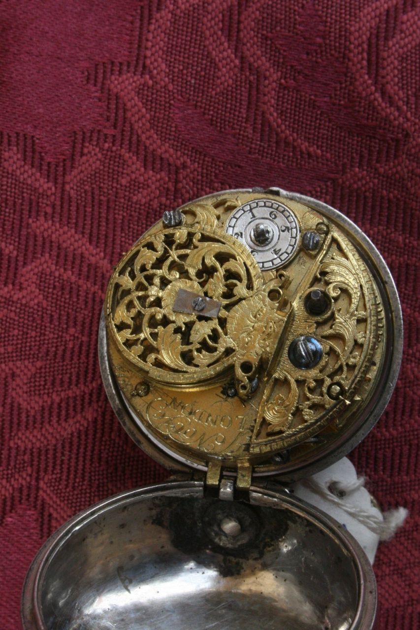

Прошу помощи у асов фузеек! Такие часики нарисовались дата стерта полировкой мастера не могу найти хотя бы период его трудов примерно а?(
Нобель мастер
Добавил фото цифера. если бы до 50 х годов по логике планка поднятия механизма была бы на шести часах сверху а тут торцевой запор. Вот такие непонятки у меня( остается по мастеру ориентироваться.
Да! баланс латунный то есть из ранних)

Конкретно по тексту: я прочитал как NOGLE...

Гы!) Я не самый ас Вы же это понимаете тут есть люди которые собаку на фузеях сьели))) Так или иначе торги не получились ушли часики перебили мои ставки. По виду механизма середина 18 мож чуть более ранние но смутил запорный механизм вот (

По моему 1780 +/- 20. Часы интересные, в них совмещенны более ранные и поздные особености стиля...
