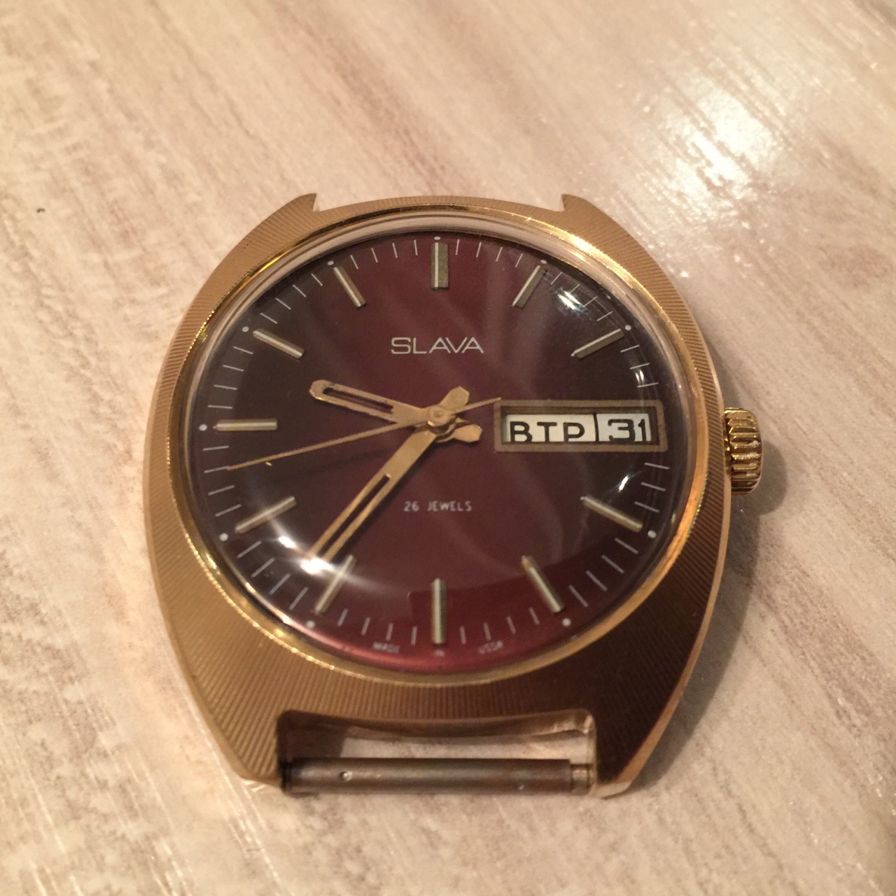

Господа,
ко мне попал вот такой экземпляр часов Слава.
На циферблате указано наличие 26 камней, как я понимаю, это указывает на механизм 2428 без автоподзавода?
Однако, циферблат в данной модели экспортный, все надписи на английском. При этом день недели написан на русском. Такое могло быть на заводе? Или же это 100% признак вмешательства извне? В известной мастерской, в которой обслужили часики, сказали, что механизм не "котлета".
И еще важный вопрос. Никогда не было часов этой советской марки. Как происходит ручной завод? В конечном положении ЗГ упирается? Или на манер часов с автоподзаводом вращается бесконечно? Потому что конкретно эти часы я не смог завести до упора, упора нет. Но модель без автоподзавода. Да еще и в мастерской говорят, что механизм какой надо.
P.S. Если примерный год выпуска кто-то подскажет, я буду еще капельку счастливее
Заранее спасибо откликнувшимся.

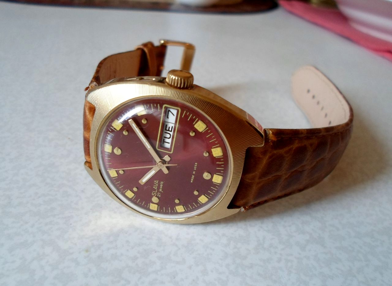

В ваших часах заменён циферблат, отсюда все вопросы.

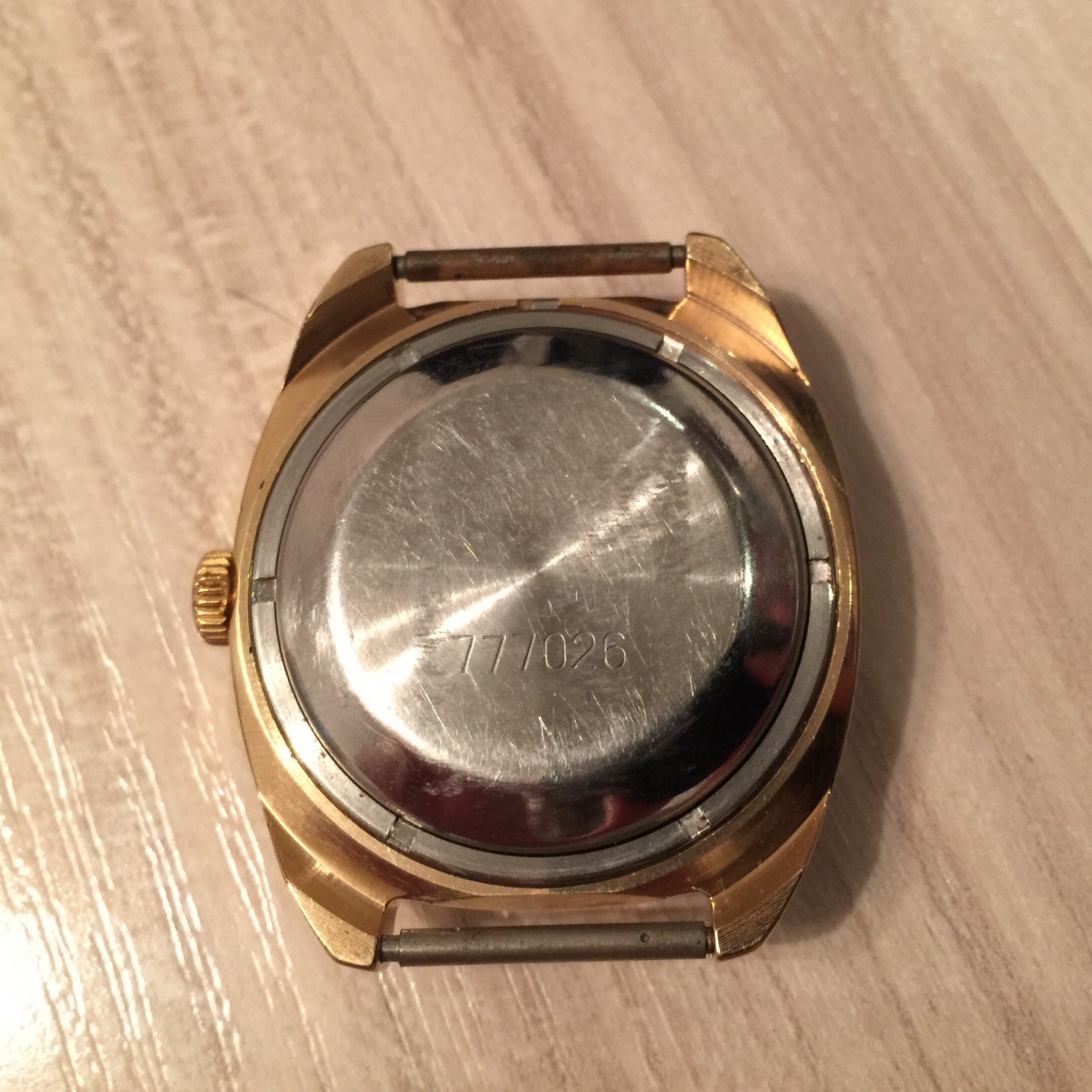

зопу глянуть бы, судя по всему всему, там автоподзавод, значит и упора нет, заводить на 15 оборотов, написано в иструкйии к 2427..

Задняя крышка выглядит так как будто под ней маятник автоподзавода должен вмещаться
