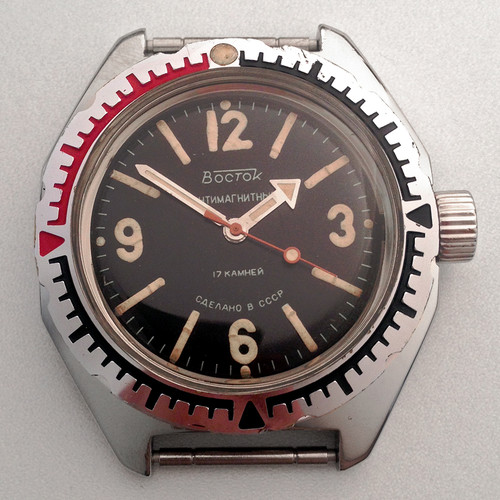

Сообщение от Evpaty Посмотреть сообщение
Но с помощью других ресурсов и более активных часового сообщетва было выясненно
данный циферблат предназначался для восьмигранки с механизмом что представлен на фото
Механизм что представлен на фото, имеет 17 камней. А у вас на цифире написано 18 камней. Циферблаты что шли на восьмигранку 300м, были исключительно черного цвета с надписью на них 17 камней.

Сообщение от vano sk Посмотреть сообщение
Вложение 1932956
Присмотритесь внимательно к предаставленным фото, если вы знаете механизм 2409 то и должны знать, что на данном механизме, на так называемой клюшке, камень, которого нет в обычной разновидности. Тогда, не хитрым способом подсчет, 17 камней его стандартых + 1камень на клюшке и того 18 камней.

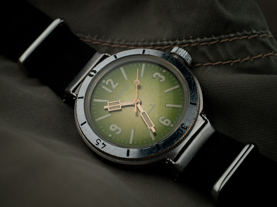

Все бы четко, но я не разу не видел подтвержденную восьмигранку с зеленой мордой. А вот ушастых море, и шрифтики совпадают.
Согласен, но все же 24 калибр, и ножки родные

И на Харьков не похож. Интересно.

Думается мне цифер артельный или "полуартельный".
Кто нить близкий к заводу или с прямыми руками нафлудил.
