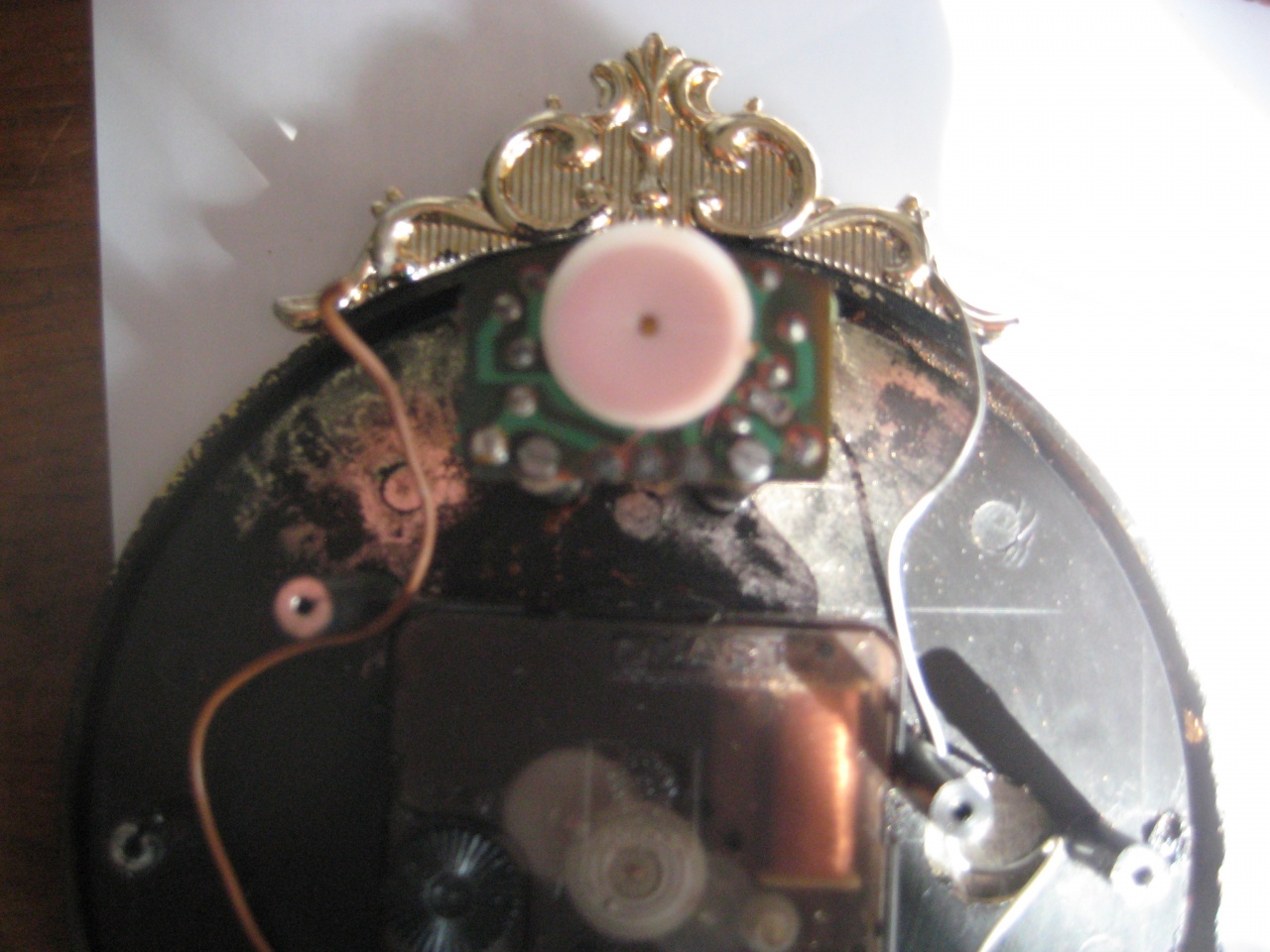

Помогите!!! Нет движения маятника! Проверил катушку,транзистор,конденсаторы,резистор! Всё нормально! Может постоянный магнит не тот стоит? Помогите!!!

Проверяйте катушку маятника. Там две обмотки. Я в таких часах, лет пять назад, эту катушку перематывал " на глазок". Месяц наверное соответствие витков подгонял, пока победил. Аж вспоминать не хочется...
А с магнитом вопрос - не понял. Он что, не с завода там стоит что-ли? Меняли?

Спасибо за ответ!!! Катушка в норме! Повидимому магнит не оригинал! Я не знаю какой там стоял магнит! И где найти хоть фото магнита к таким часам я не знаю!
Пробовал другой блок поставить,тоже ноль эмоции.Чтоза хрень такая? Может магнит?

Если уверены в блоке и катушке - подбирайте магнит, по силе и по размеру. Магнит обычный, ничего волшебного!

Магнитик в таких часах таки самый обычный, т.е. любой. Тем более, что Ваш подходит по размерам, т.е., видимо, родной.
А маятник не двигается или потому, что:
- магнит трется об катушку;
- большой зазор между катушкой и магнитом - норма 0,5 мм;
- отсутствует из-за старения пластика осевой люфт в подвесе маятника - норма 0,3 мм;
- износ опорной призмы в подвесе маятника - призма должна быть острой!
- части опорной призмы подвеса маятника перекошены из-за возраста часов, если призма из двух частей, то они обе должны быть строго горизонтальны. поскольку маятник висит вертикально - восстанавливается легко.
Короче проревизуйте тщательно место подвеса маятника.
Ремонтировал место подвеса маятника в своих подобных часах за последние 25 лет 2 раза - сперва чуток скукожилась пластмасска подвеса - пропал осевой люфт, а еще через 10 лет затупилась призма. Ходят абсолютно точно - за год и на пара минут не убегают ...

Как и предполагалось, стоило просто проявить должное внимание и проблемка разрешилась
