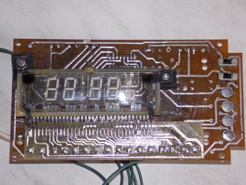

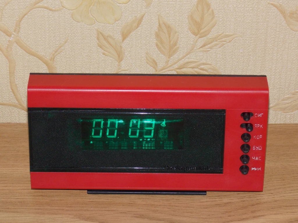

Здравствуйте! Купил недавно указанные часы с заводскими пломбами. Нужно было отмыть и профилактику переключателей сделать, заодно электролиты поменять. Обнаружил странность, еще ни разу такого исполнения не видел (а сразу и внимания не обратил). Вместо ИВЛ1 через переходную плату установлен ИЛЦ8. При этом его дополнительные значки в виде колокольчика и часов зажигаются, когда включен сигнал будильника, а обе разделительные точки мигают всегда.
Подскажите, если кто знает, можно ли разделить управление сегментами колокольчика и часов так, чтобы при включении будильника светился колокольчик, а значок часов выполнял другие функции - например, зажигался, когда села или отсутствует батарея резервного питания или нажата кнопка установки времени будильника? Буду признателен, если кто-то поможет со схемой такого варианта исполнения часов.

Встречал упоминания о таком исполнении не раз. Дополнительным значком управлять просто. Отрезать его от схемы, а потом подавать на него сигналы. Если подать 0 (относительно общего, здесь это плюс) - сегмент загорится, если подать напряжение индикации (обычно минус 27 В) - погаснет.

Все еще ищу схему и описание на такой вариант исполнения часов. Из особенностей - отличий от "стандартного" варианта такое: при снижении яркости кнопки продолжают работать, т.к. яркость изменяется не управлением по 14 выводу ИЕ18, а по линии накала. Это не самоделка, так разведена плата. Что это за вариант такой?

Скорее всего это сделано так, как на Альфе. Нить накала подпирается относительно минуса индикации стабилитроном на +6..10 вольт, соответственно анодное напряжение уменьшается на эту величину. В одних часах на 1016ХЛ1 попадался другой вариант - при нажатии кнопки "малая яркость" минус индикации цепляется на минус логики (15 вольт). Но яркость при этом получается чрезмерно низкой и неравномерной - 15 вольт для ИВЛ1 (в отличие от ИВЛ2) мало.

Спасибо. Посмотрел, понял. Управление яркостью происходит не изменением накала индикатора (что должно пагубно сказываться на сроке службы), а уменьшением напряжения +22В до +15В. Кстати, попробовал изменять яркость, управлением по 14 ноге ИН18 и получил аналогичное снижение яркости. Для чего тогда огород городили? На случай, если нужно будет ставить ИЕ12? тогда цепи будильника нужно по другому на плате разводить...или я не все еще досмотрел?
Снижение яркости этим методом приводит к отключению кнопок управления.
Да, это общепринятый метод. Нить накала приподнимается относительно минуса питания, что приводит к уменьшению анодного напряжения. Само напряжение накала при этом не меняется.

Да, спасибо за разъяснения. И все равно хотелось бы увидеть схему именно такого варианта часов. Неужели это секрет? Нигде в сети не нахожу. Или в то время клепали, что хотели и схемами "не заморачивались"?
