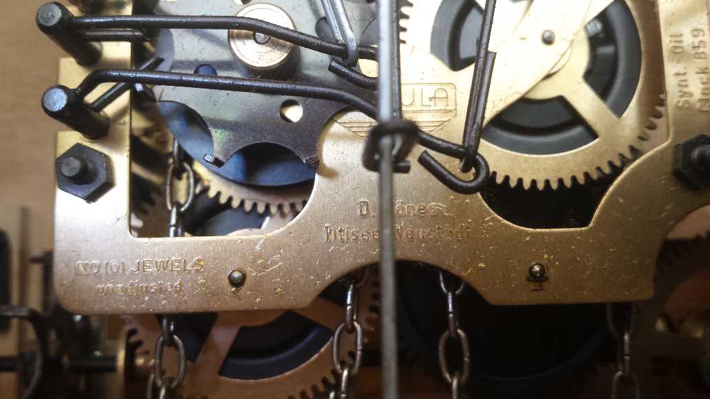

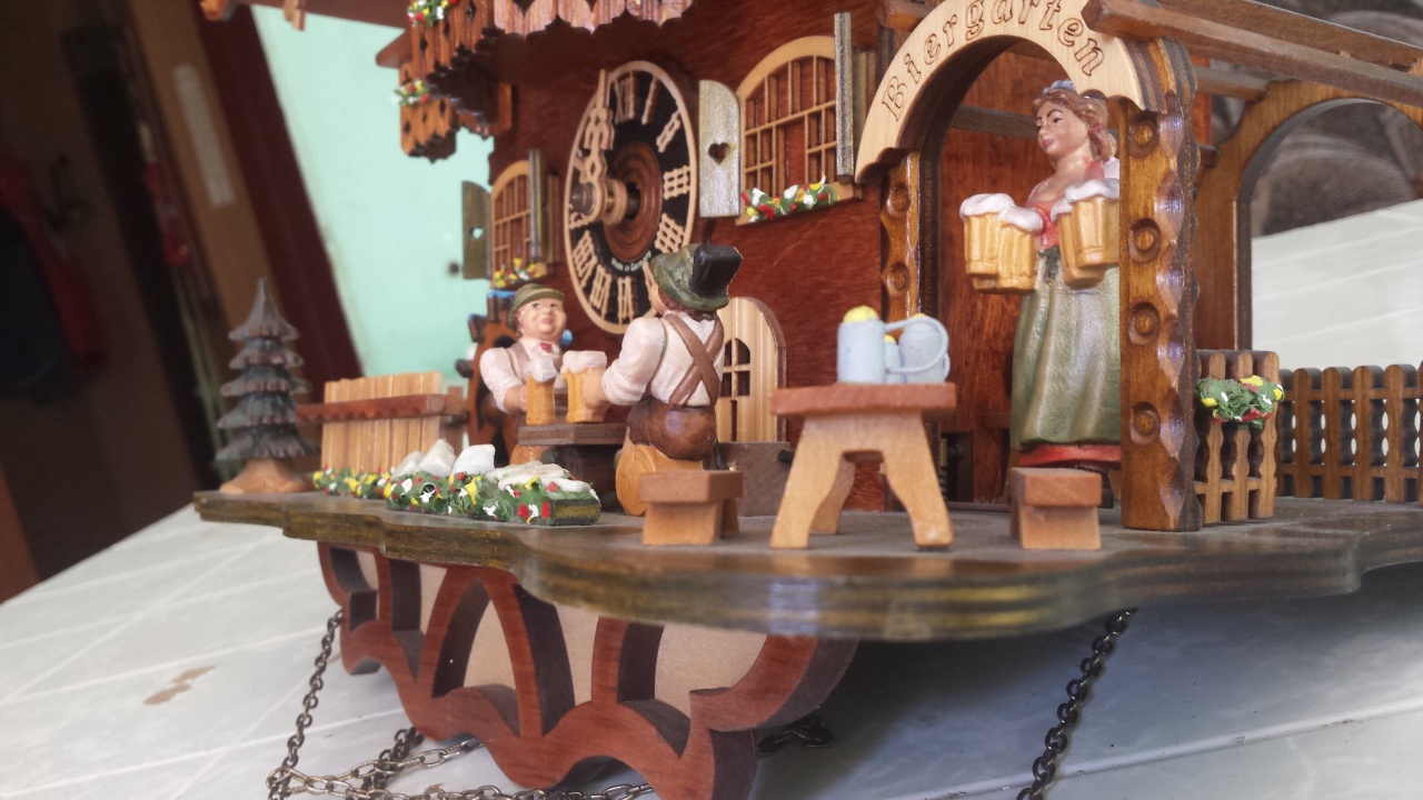

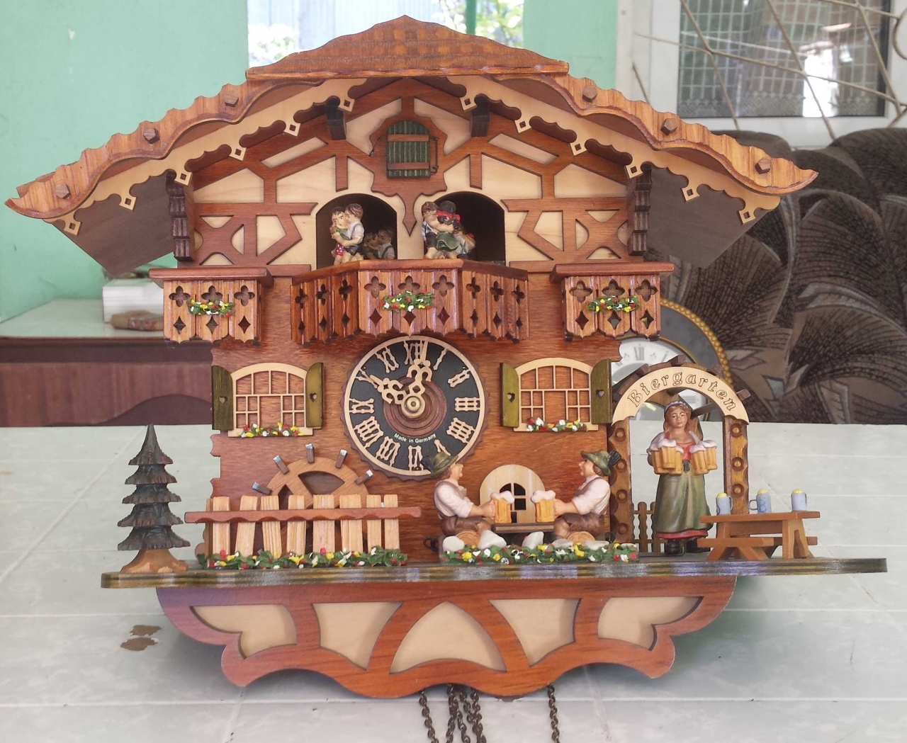

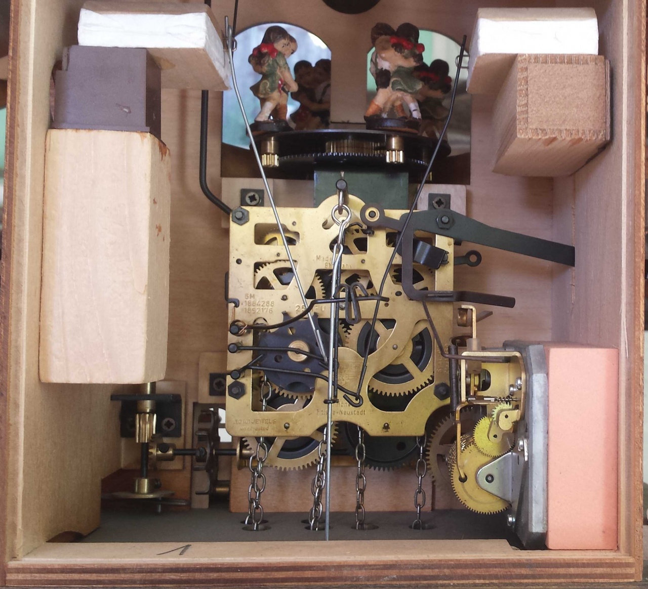

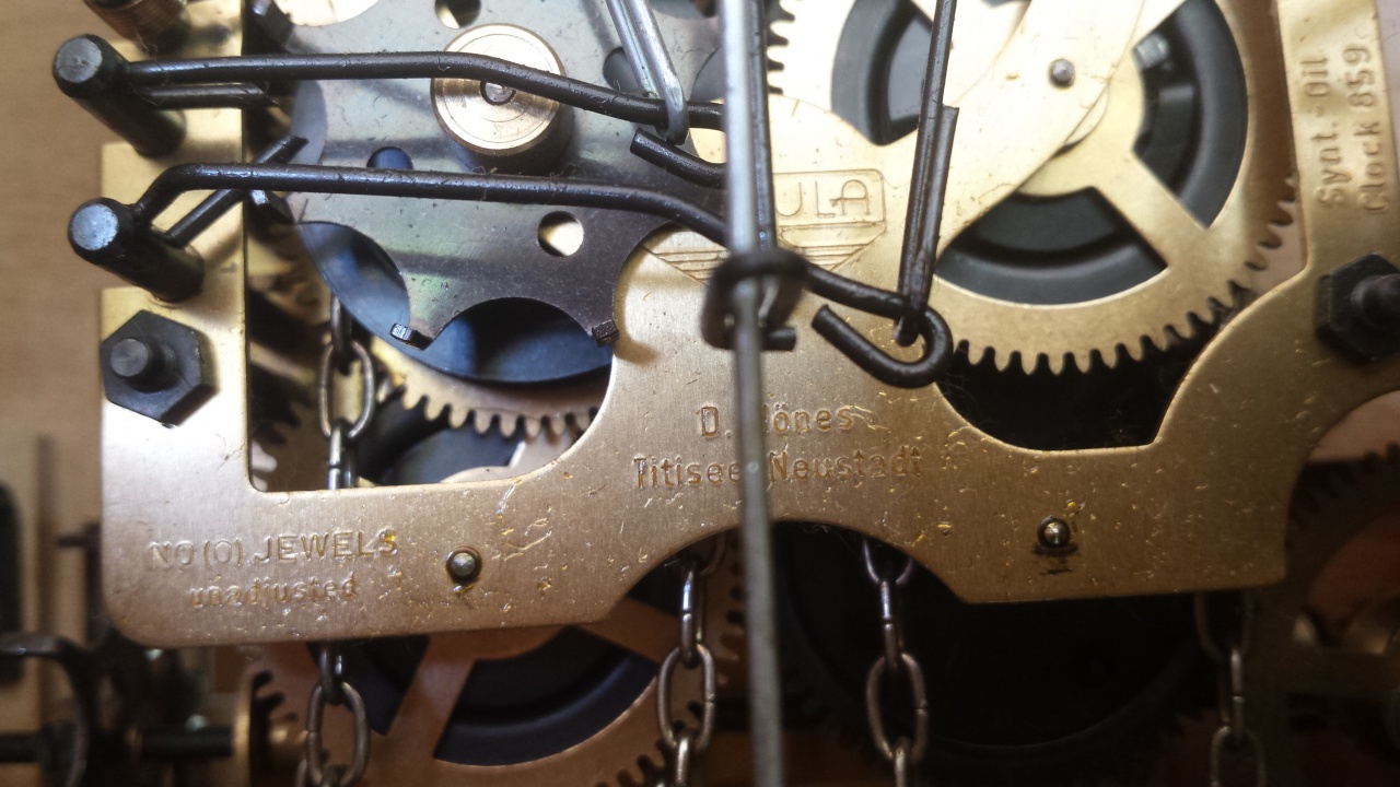

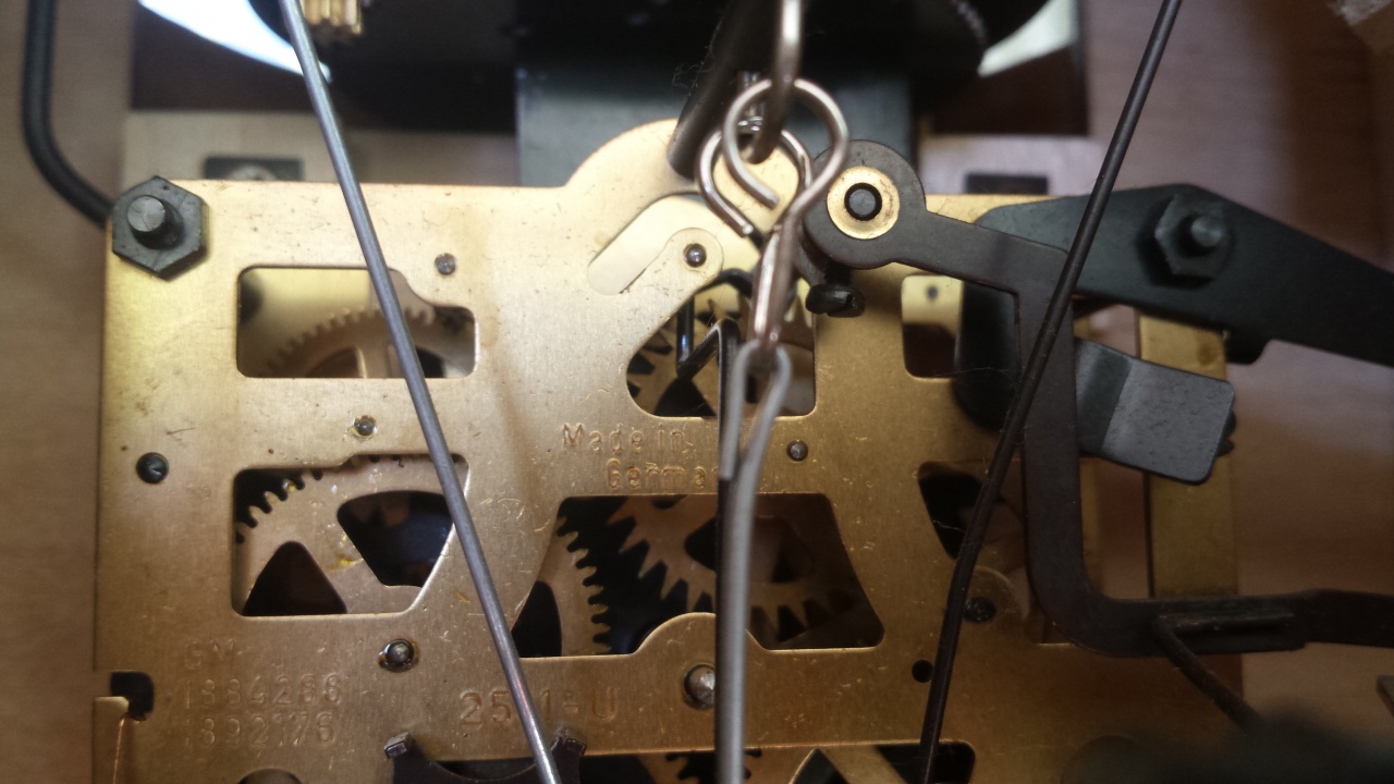

Вот такие часики - с суточным ходом - http://www.max-krug.com/html/one_day...ck___2120.html . С получасовыми и часовыми гонгом, кукушкой, голосами кукушки да еще и с получасовой музыкальной шкатулкой.
Движущиеся в цикле "причиндалы":
- дверка кукушки;
- кукушка;
- танцоры на втором этаже кружатся в танце (с планетарной передачей);
- мельничное колесо слева;
- часы обычной для часов с кукушкой конструкции;
- привод мехов кукования обычной конструкции;
- завсегдатаи пивного сада бьют пустыми кружками по столу;
- дама справа выносит полные кружки.
Из отличий от обычных кукушек - мелкозвенные "слабые" цепочки из "неправильной" чересчур тонкой и жесткой проволоки - пришлось повозиться с рихтовкой и стягиванием звеньев 3-х цепочек и много дополнительных механизмов.
Очень затруднены разборка и последующие весьма кропотливые сборка и настройка множества дополнений.
Вертящиеся танцоры заносят в механизм пыль и посыпают ей сверху весь механизм.
Браться - врагам не посоветую.

Правльное обращение с такими часами - это их хранение в закрытой коробке, чтоб не пылились, а вынимать из коробки и запускать - не чаще 2-5 раз в год по праздникам. Судя по механизму, несмотря, что гири, в сравнении с советской кукушкой, не такие тяжелые, но и цапфы тоньше гораздо и латунь платин похуже. А это значит, что часы дольше 10-15 лет без очень серьезного ремонта не проработают.
А что касается встроенной музыкальной шкатулки, так известно, что ее механизм вообще не предназначен, чтобы его запускать каждые полчаса = 48 раз в сутки, т.е., более 17000 раз в год. Он и половины такого числа запусков не выдержит...
С уважением, А.Малышев
