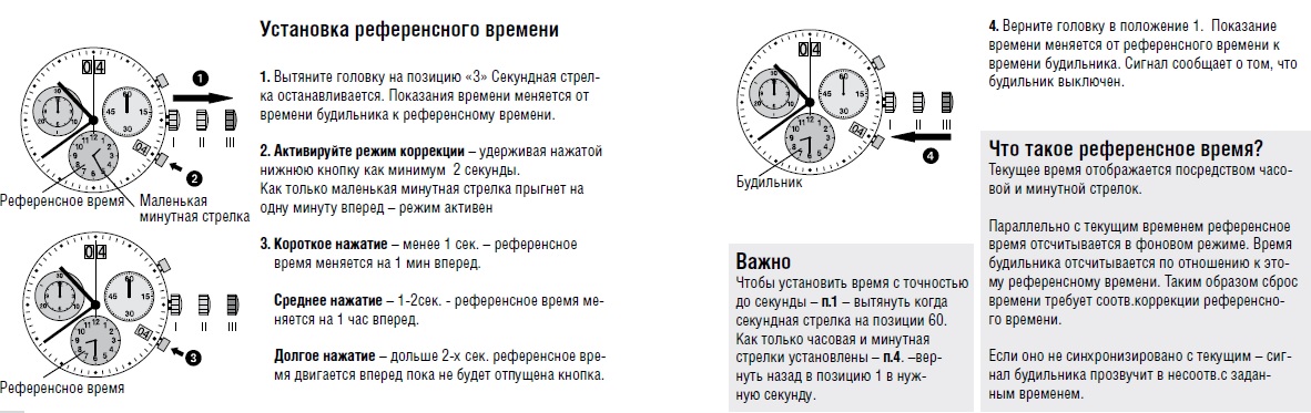

Не могу разобраться с функционалом часов. Я осознал что часы имеют встроенный будильник, однако что значит reference time (контрольное время, отсчет)? Нашел мануал на английском, в целом, перевод ясен, но некоторые словосочетания ставят в ступор. Прошу помощи знающих часоводов. Ссылка на мануал. http://www.luminox.com/files/upload/...arm-Chrono.pdf

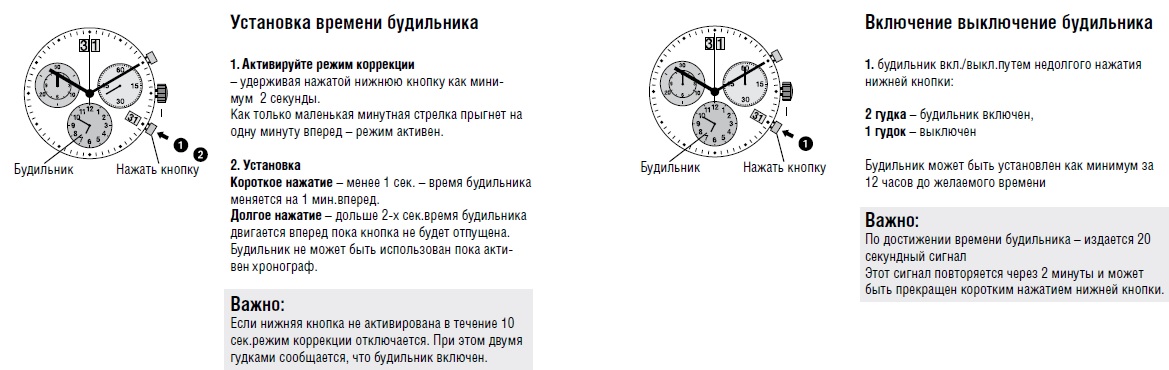

http://www.alltime.ru/obj/catalog/in...ns/Aviator.pdf - ronda 5130.d , стоящий в А.1945 со страницы 8.

Спасибо! Теперь ясно - референсное время существует как контрольное время, в соответствие с которым звонит будильник. Но не понятна идея такого механизма. Для чего нужна такая сложность? Т.е. Референсное время отсчитывается независимо от основного, при этом его можно посмотреть только в режиме настроек. Лучше бы оно отражалось в реальном времени, так можно было бы задать часовой пояс, да и маркетологи на этом могли бы сыграть.

В стрелочных кварцевых механизмах с будильником точка отсчета времени всегда выставляется отдельно, так как микросхема ничего не знает об абсолютном положении стрелок на циферблате. Посмотрите инструкцию на Seiko 7T32/62/92 и всё станет понятно.

А почему тогда на часах Hanova будильник выставляется одной стрелкой, которая отсчитывает время по стрелкам на циферблате? Там другой тип механизма? Он более простой?

В Citizen 2100 тоже одной стрелкой - да, другой тип механизма - не проще и не сложней - просто другой.
