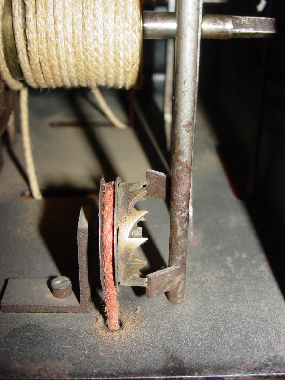

Механизм будильника, конечно же, требует приводящего его в движение троса с грузиками. Смотрим фотки:
фото 5) блочек привода будильника с перекинутой через него веревкой после срабатывания его механизма приводит в движение мачту молотка с помощью корончатой мередачи.
фото 6) грузик привода будильника весит около 500гр, с другого конца весит противовес пренебрежительно малого веса (просто чтобы нить не играла)
фото 7) мачта молотка, выходящая на верхнюю часть часов с прикрепленным к ней молоточком (колокол снят).

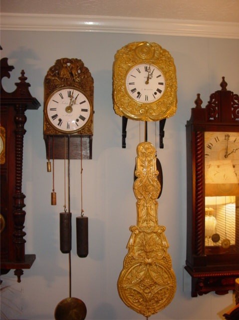

Вот, кстати, хорошее фото, наглядно демонстирующее разницу в часах до и после середины 19 века (слева - до 1860, спарва - после).

Спасибо за информацию по аукциону. По внешнему виду мой механизм больше похож на тот, что слева.
