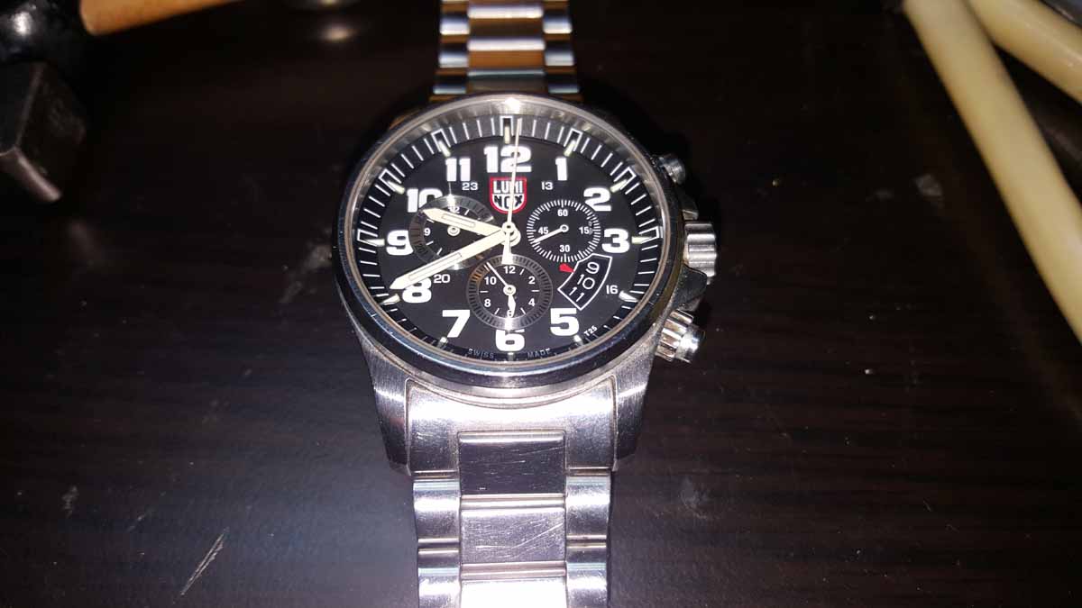

Добрый всем день. Отклеилась защитная металлическая задняя крышка, защищающая мембрану будильника. (Вопрос по крышке на которой нанесены гравировки с названием часов и используемым тритием для подсветки.) Крышка по всей видимости приклеивалась, т.к. никак не защелкивается. Просьба подсказать каким клеем нужно ее приклеить, или может я не прав и какой-то элемент утерян?

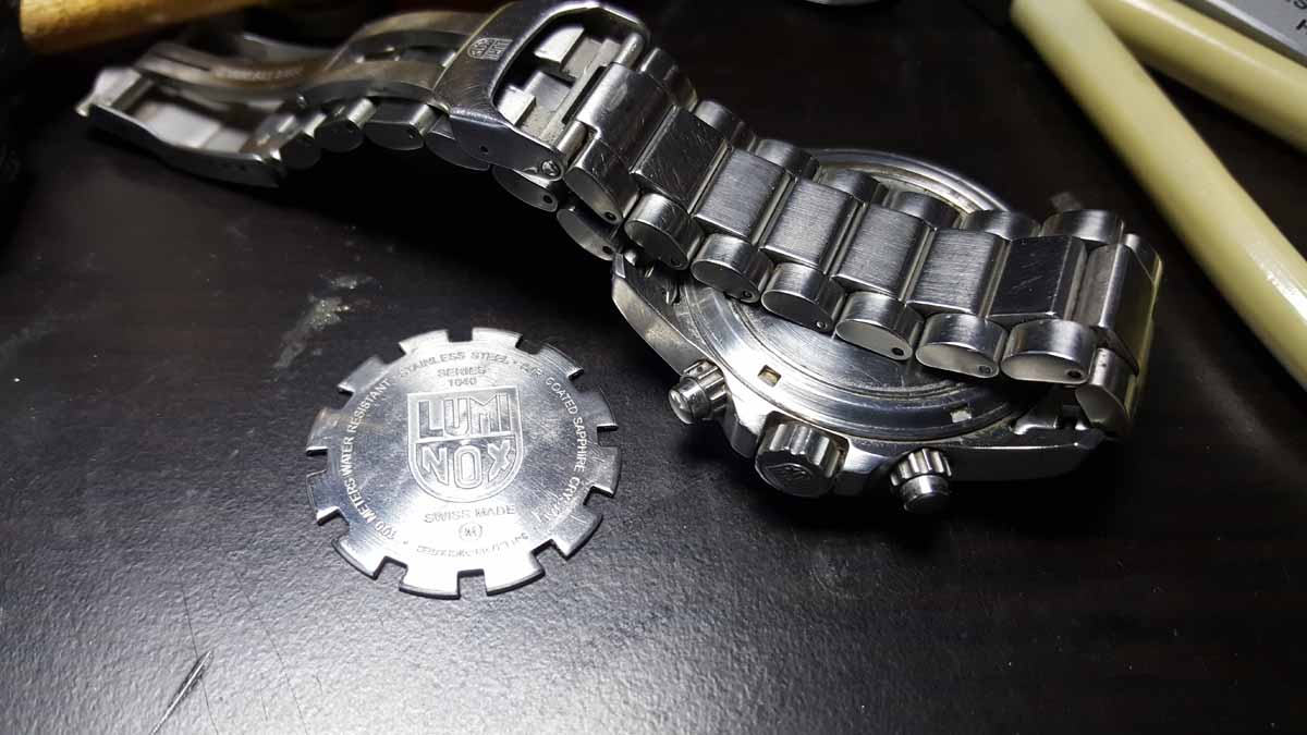

Посылаю фото часов и обратную сторону со слетевшей крышкой. Крышка входит в круговой паз свободно и не защелкивается. На внутренней канавке паза следы, вроде клея, в местах где соприкасались "ножки".

Похоже , что все таки приклеивалась .... Потому и отлетела ! Можно приклеить на сапожный клеи или суперклеи .
Только на эпоксидку не клеите , отлетит 100%. Всякие силиконовые клеи-герметики то же отлетят.

Это декоративная часть крышки, как я понял. Ну я бы заварил лазером, но не у всех возможно. Клейте, но это не надёжно

Спасибо всем ответившим. Да, это своего рода декоративная крышка. Она создает пространство между основной крышкой-мембраной, к которой изнутри приклеен пьезокристал будильника. Основная крышка, которую снимают при замене батареи, снимается при откручивании резьбового кольца. Носил часы не снимая лет пять. Хорошо что отлетела в квартире и я услышал металлический звук упавшей крышки, а то было бы очень жалко

Полагаю. что поможет несколько кусочков двустороннего скотча по зубчикам декоративной крышки.
Или, что проще, отскрести конторским ножиком от ТЕПЛОЙ бутылки с Кока-Колой из-под этикетки по чутку клея на каждый зубчик декоративной крышки и просто прижать пальцами. Если клеить по всей поверхности - заглушите резонатор будильника.

Спасибо за совет, я конечно предполагаю клей наносить только на "ножки" крышки. Идея использовать клей от самоклеящихся наклеек мне очень понравилась, т.к. он очень липкий. Единственное сомнение - он от воды не разойдется? Часы водонепроницаемые и в них я купаюсь.

Один раз заварить и забыть навсегда

Этот клей трудноводорастворимый, зато клеит что угодно. Трудно растворим в спирте, растворим в растворителе № 646. Клейберит 370.7 - клей для этикеток, имеет интернациональный допуск на предприятиях «Кока-Кола GmbH» и предприятиях Брюннен (GdB).
А вот купаться в часах - не следует. Будете купаться далее - убьете часы. См. http://forum.watch.ru/showthread.php?t=394486 .
