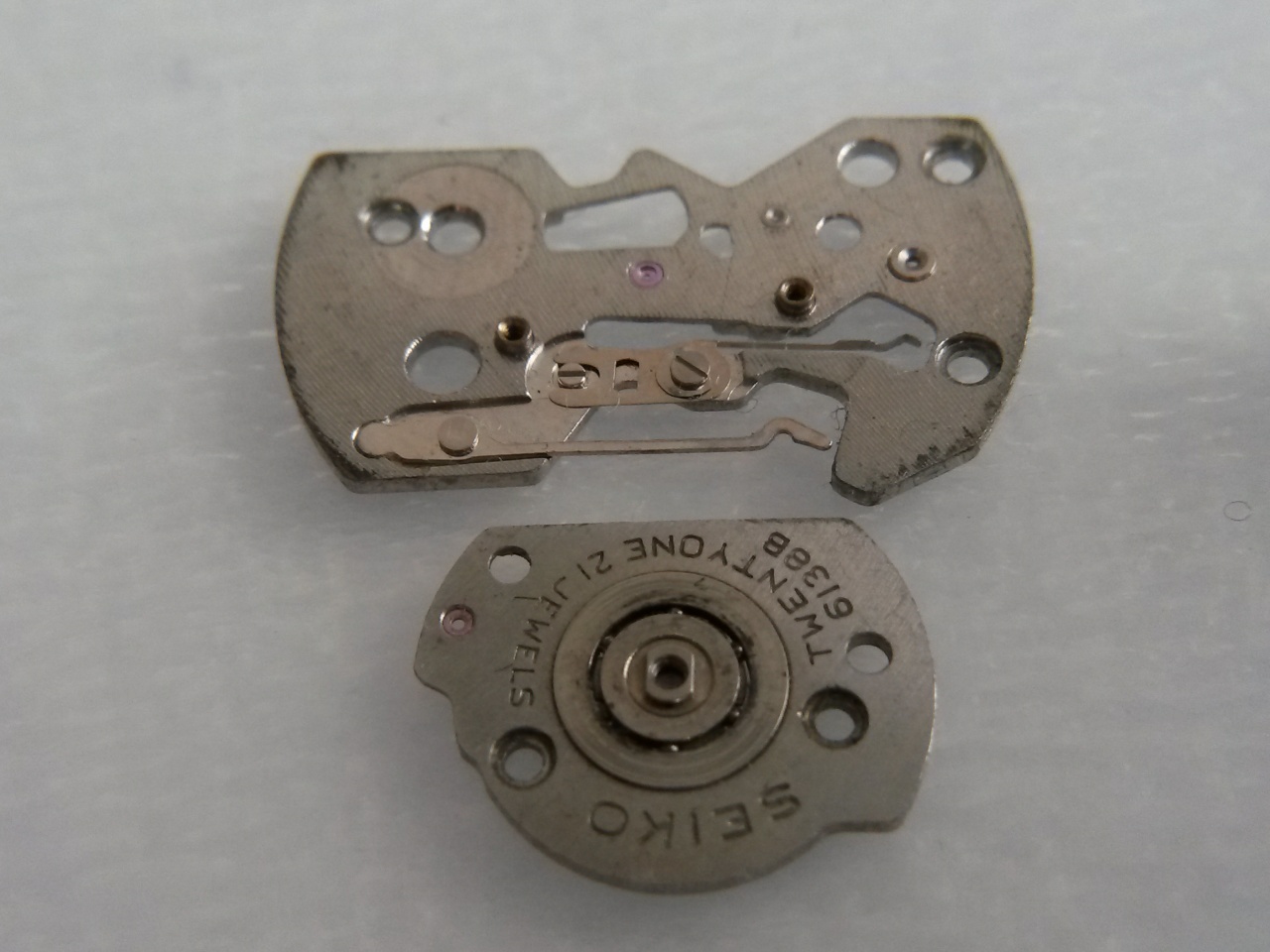

SEIKO хронограф 6138B колесо накопителя.
Может у кого есть такие в разборке, нужно колесо накопителя минут.
Заранее спасибо.

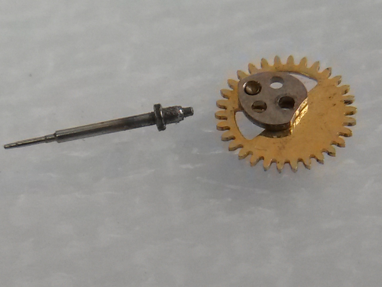

это частая болячка этого механизма
это колесо можно реанимировать
можно запрессовать на высокопрочный Локтит (зеленый, красный), или припаять

Там по ходу уже много экспериментаторов было, я надеялся лёгкой кровью.
Если не найду, придётся делать.

Дима,
на красный локтайт и все эксперименты закончатся. После Локтайта скорее ось сломаешь, чем соединение разойдется. Только если люфт огромный то не сработает. Тогда только паять обычным оловом. Делов на пять минут.
Сталь к стали? Разве что с активным флюсом, который потом надо будет очень долго и нудно смывать. Хотя, если других вариантов нет, попробовать можно.

Да какой там активный флюс, обычная паяльная кислота или кислотный флюс. Только от жира отмыть место пайки. Затечет олово просто изумительно. Место то совсем не нагруженное.

Может лазерной сваркой, не?

Возможно, видимо она оставляет очень маленький шов, только у меня её нет.
Попробую на красный лактит, если сорвёт, что наврядли, тогда к тебе, Саша.

Дима, в Минске должна быть. Классная штука
