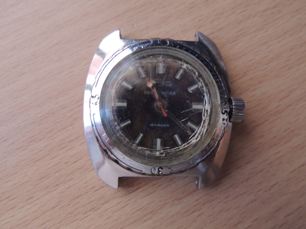

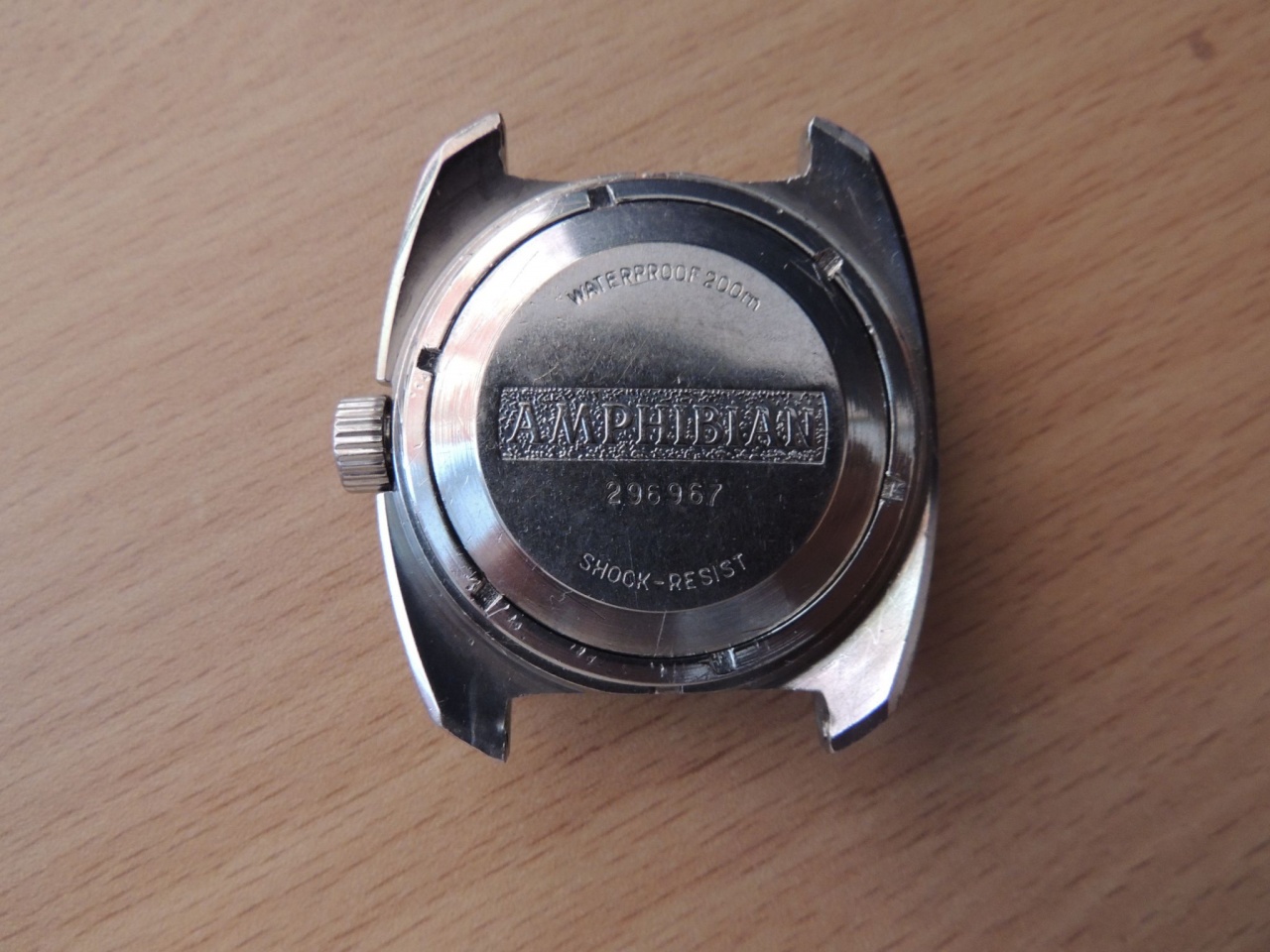

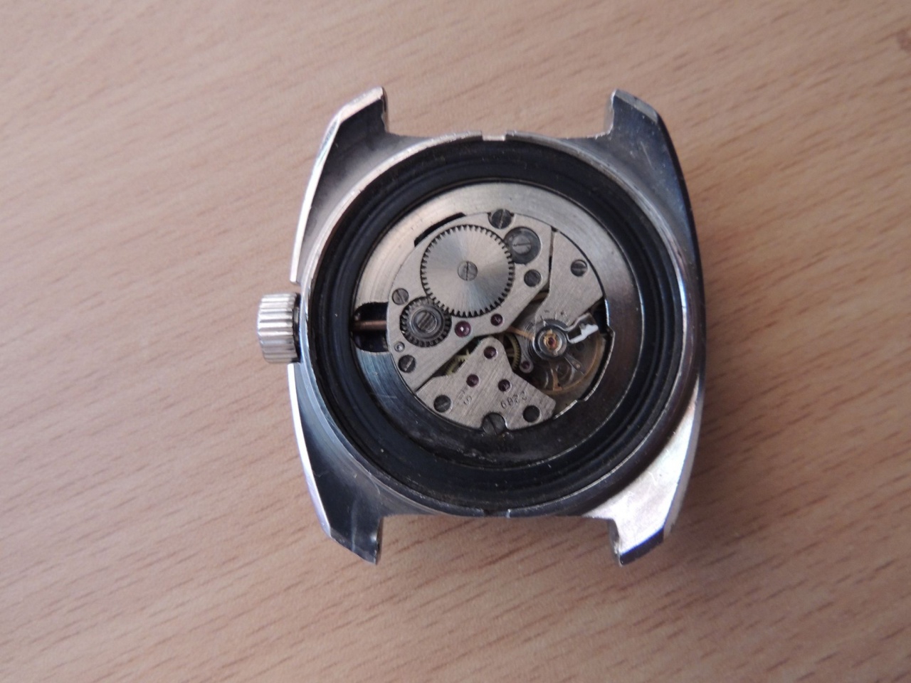

Приобрел по случаю вот такой экземпляр, сейчас у моего часовщика в ремонте. Инфы мало, читал что были такие министерки, самые первые модели. Мех 2209 SU Просветите кто в курсе. Спасибо!

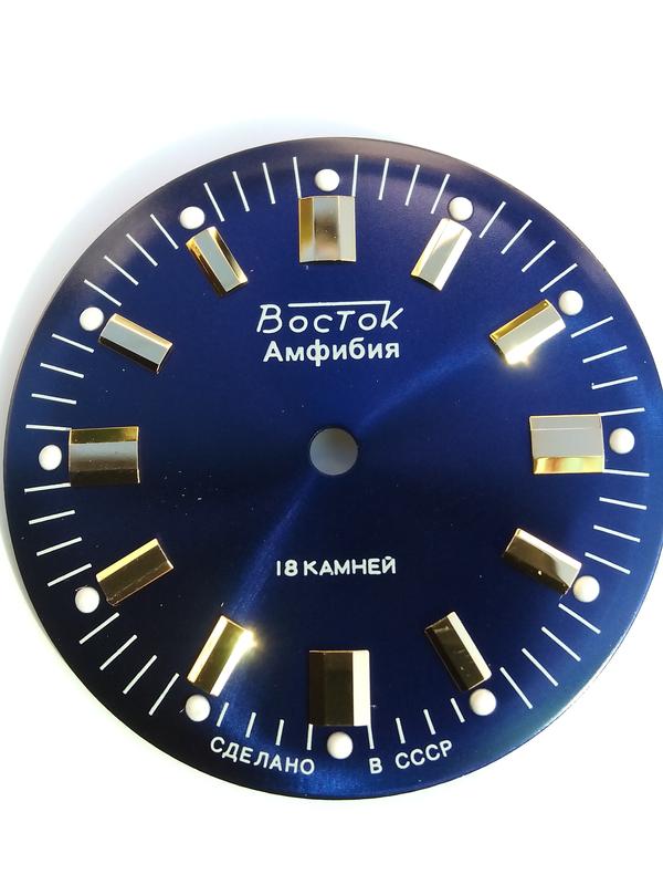

Если хотите привести часы в божеский вид, то для них существует вот такой новодельный цифер. Найдёте, если захотите, а обвес (стрелки, безель, гайку и стекло) можно купить на сайте Мераном.

Спасибо, но новодел я туда ставить не буду, от бочки тех же годов есть приличный циферблат, точно такой же только без надписи "Антимагнитные". Стекло приехало уже с Меранома и чистый безель, на стрелки и циферблат положим новую светомассу (есть в наличии разных оттенков).

значит это не первая

Потому что Антимагнитная? Я не сильно большой специалист вот и спрашиваю. Судя по крышке все таки из ранних, но нигде не видел с таким цифером и мехом, на котлету не похоже.

Насколько я знаю - самые первые были на ф-стрелках

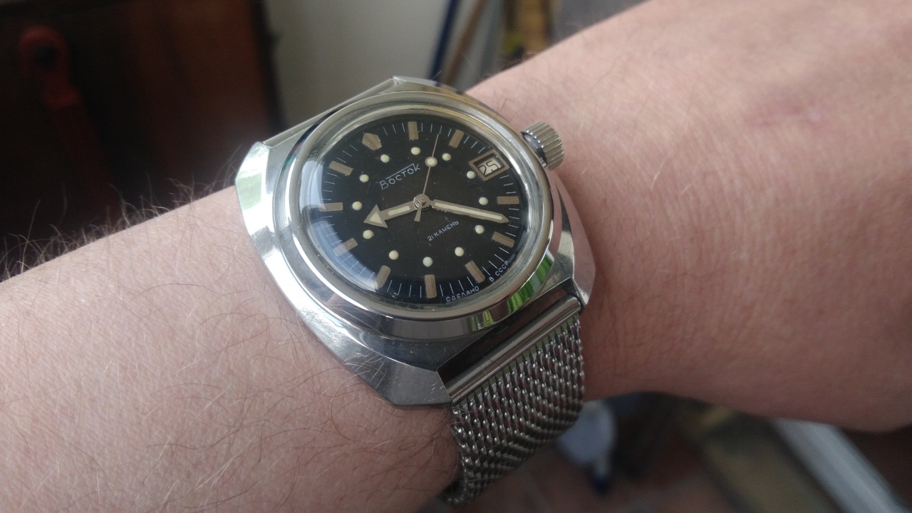

согласен, возможно это уже переходный вариант к 2416Б.

Котлета.

возможно, но если и так то очень древняя крышка и корпус похоже все таки родные друг другу. Интересно под эту крышку влезет мех 2416? Автоподзавод будет работать?

Не котлета,а КАТЛЕТИЩЕ.К сожалению. Ранние министерки шли в латунных корпусах с установкой механизма через стекло , задней крышки у тех министерок небыло.Крышки на амфибийных корпусах почти все взаимозаменяемые.Так что отбросьте иллюзии.2416 под эту крышку не влезет.Автоподзавод работать не будет
