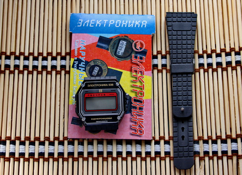

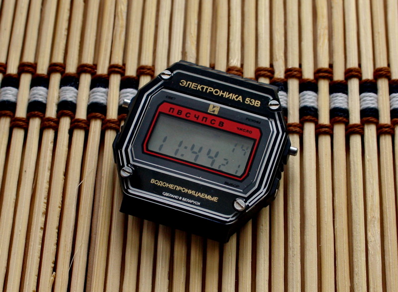

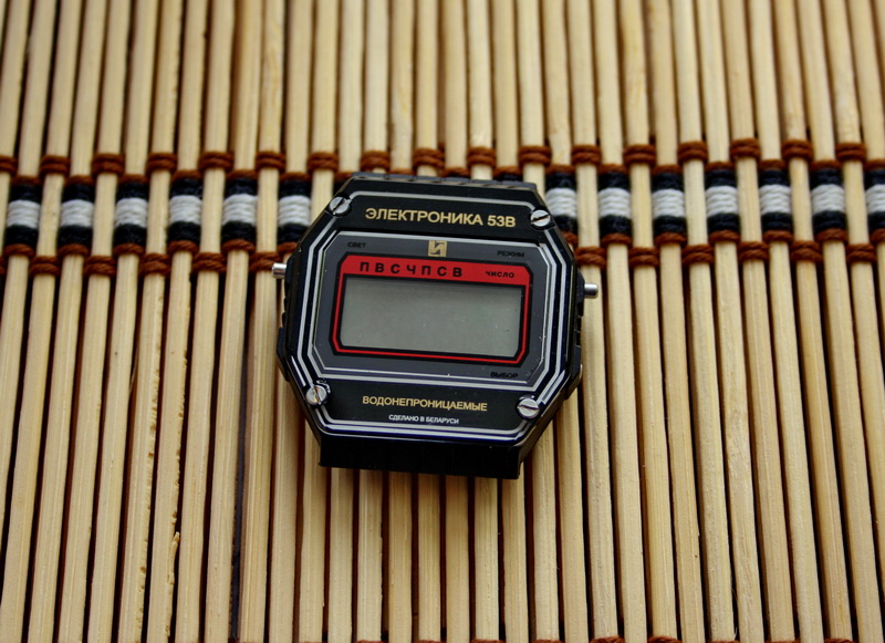

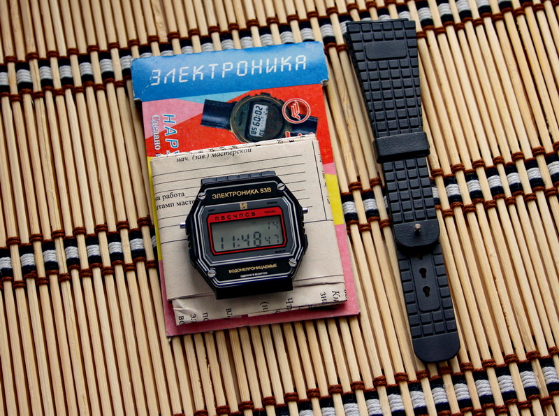

Попала в руки вот такая Электроника 53 В, новая, с паспортом.

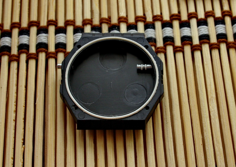

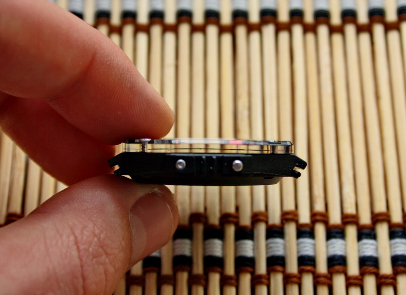

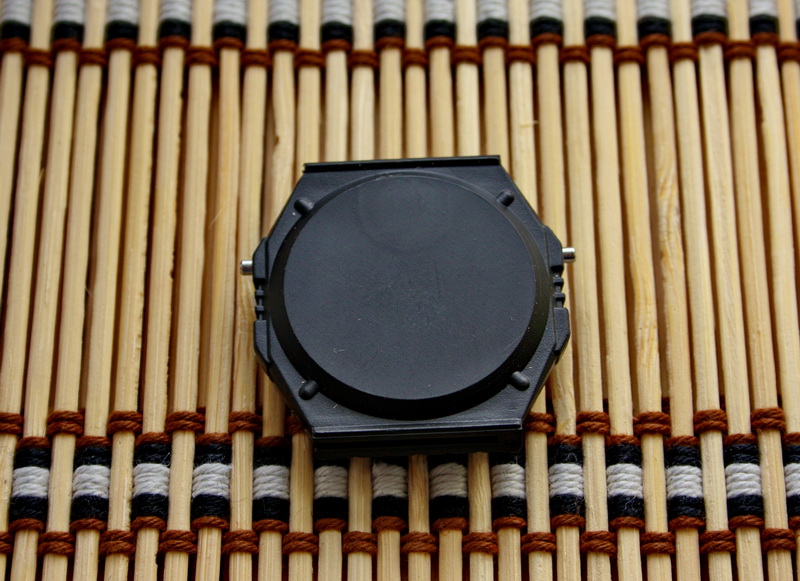

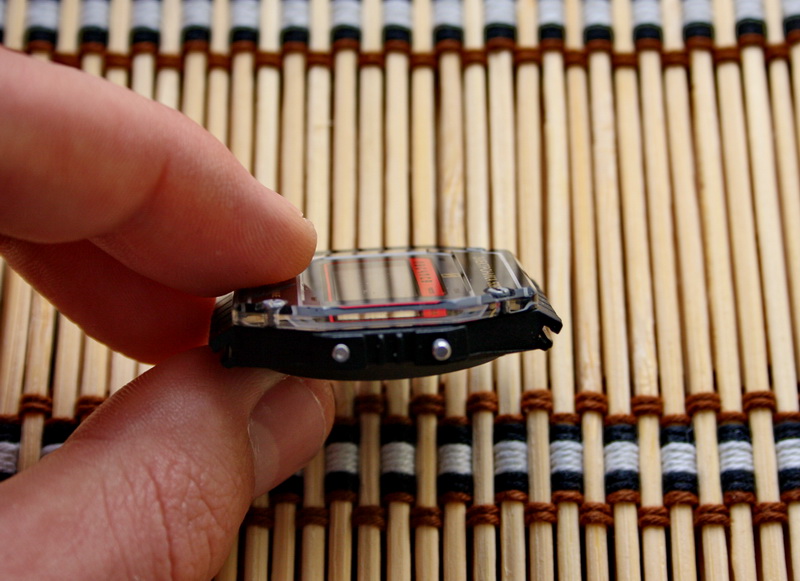

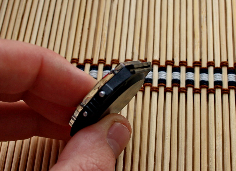

Корпус "монокок", без задней крышки.
Стекло органическое, толстое и очень прозрачное
Краска нанесена изнутри, как и на всех Электрониках.

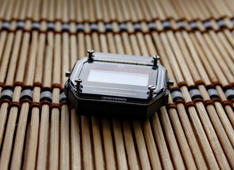

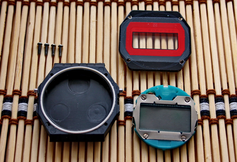

Часы разбираются через переднюю часть, нужно выкрутить винты.
Под стекломаской плотно прилегающая прокладка.

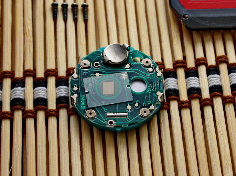

Извлекаем модуль.
Внутри какая-то странная батарейка Vinnic.

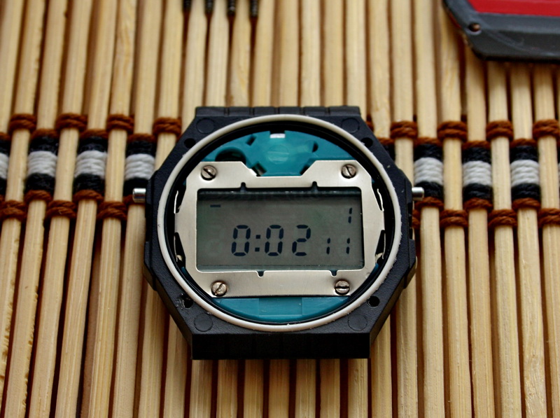

Ставим нормальную батарейку. Модуль запустился.

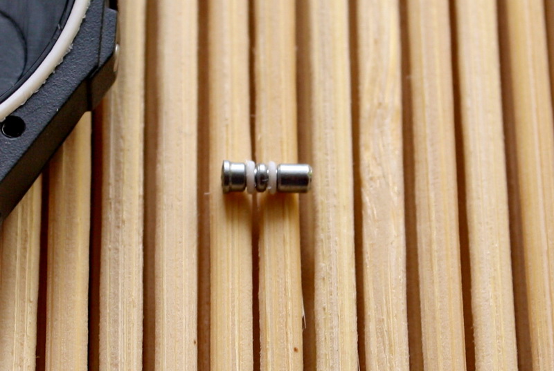

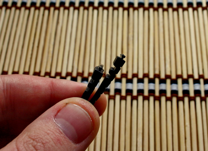

Кнопки тоже с прокладками, даже с 2 O-рингами.

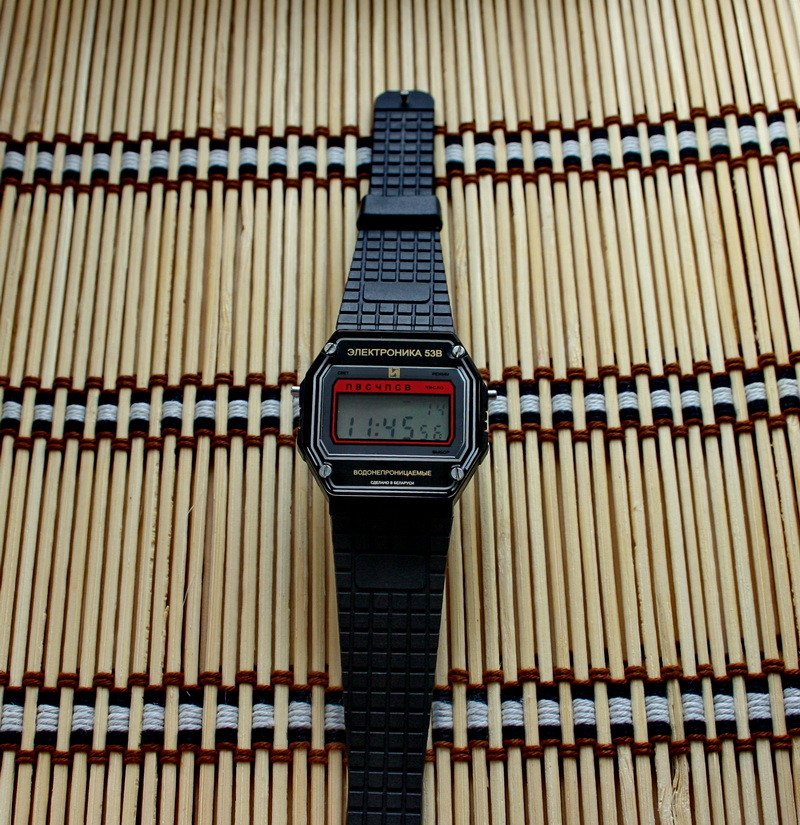

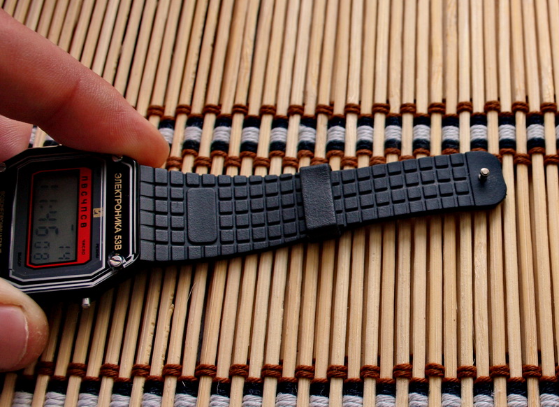

Ремешок крепится не традиционными ушками, а при помощи специальных прорезей в корпусе часов.
На самом ремешке - T-образный крепеж, который входит в эти прорези.
Рисунок на ремешке и корпусе совмещается

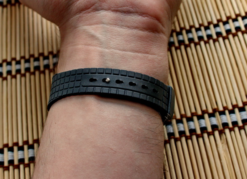

Обычной застежки с язычком тоже нет. Вместо нее - металлический штырек.
Этот штырек проходит насквозь через вторую часть ремешка и фиксируется. Как оказывается, достаточно прочная конструкция.

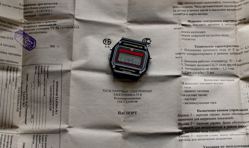

Паспорт. Синяя печать. Всё сурьезно

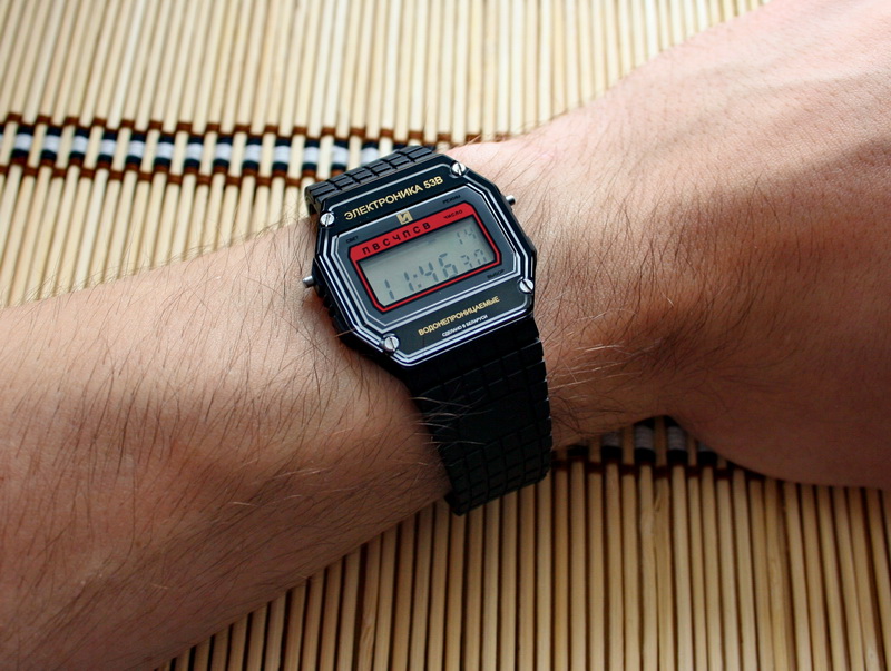

Часы очень легкие, на руке практически не чувствуется. Вот такой Свотч по-белорусски

Где вы их достали новые? Ремешок в них - первое что портится... А другой такой же вы не найдете... А в целом часы хорошие

В Сельпо В таких часах гоняю уже с полгода, пока ремешок ни в одном глазу - можно посмотреть на фото.
Те, что на ремешке, - мои личные. А другие, которые я раскручиваю, в которых меняю батарейку - новые.

Эти 2003 года выпуска, судя по паспорту.

поменяйте шурупы под крестовую отвертку. будут, как на меня, лучше смотреться.
