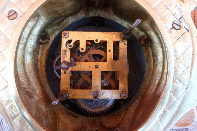

Здравствуйте. прошу атрибутировать данные часы и подсказать по стоимости
Высота 40 см, толщина 7,5 см, основание 27 и23 см, диаметр циферблата примерно 11,5 см
На ходу, идут 2 суток, точно
фото мех покрупнее

Добрый день!
Это немецкие настольные часы, механизм фабрики "Müller & Schlenker" в г. Швеннинген (Schwenningen). Клеймо зарегистрировано в 1890-м году, а сами часы, вероятно, самого начала XX века. По стоимости - около 15 тр, все-таки механизм от будильника. Был бы механизм получше - стоили бы дороже.
