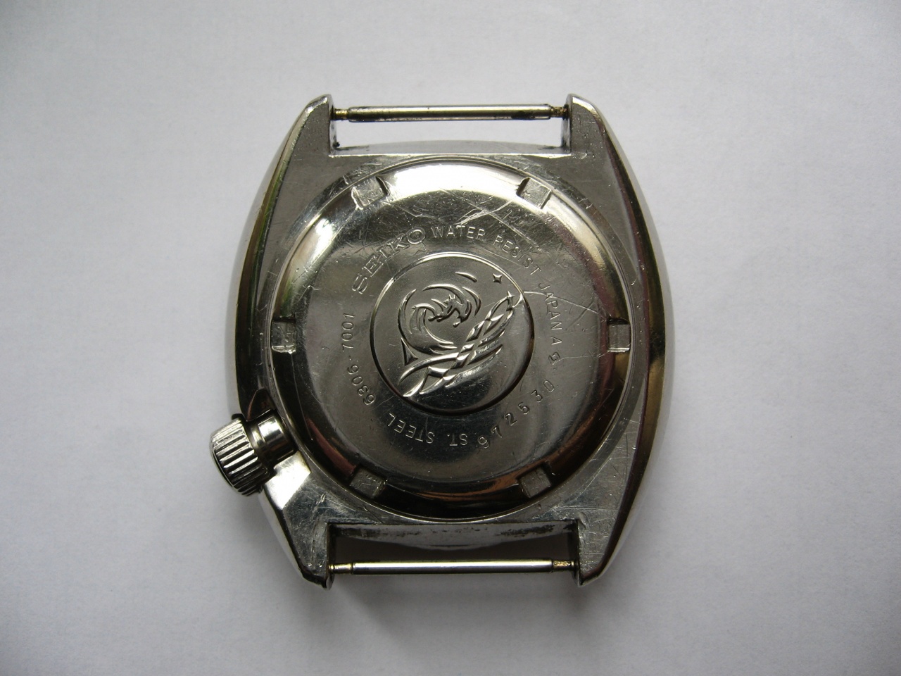

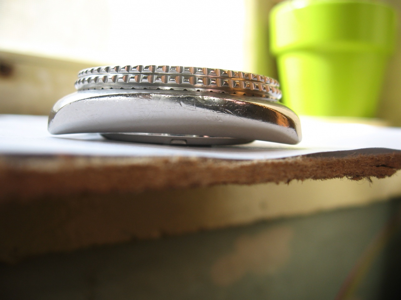

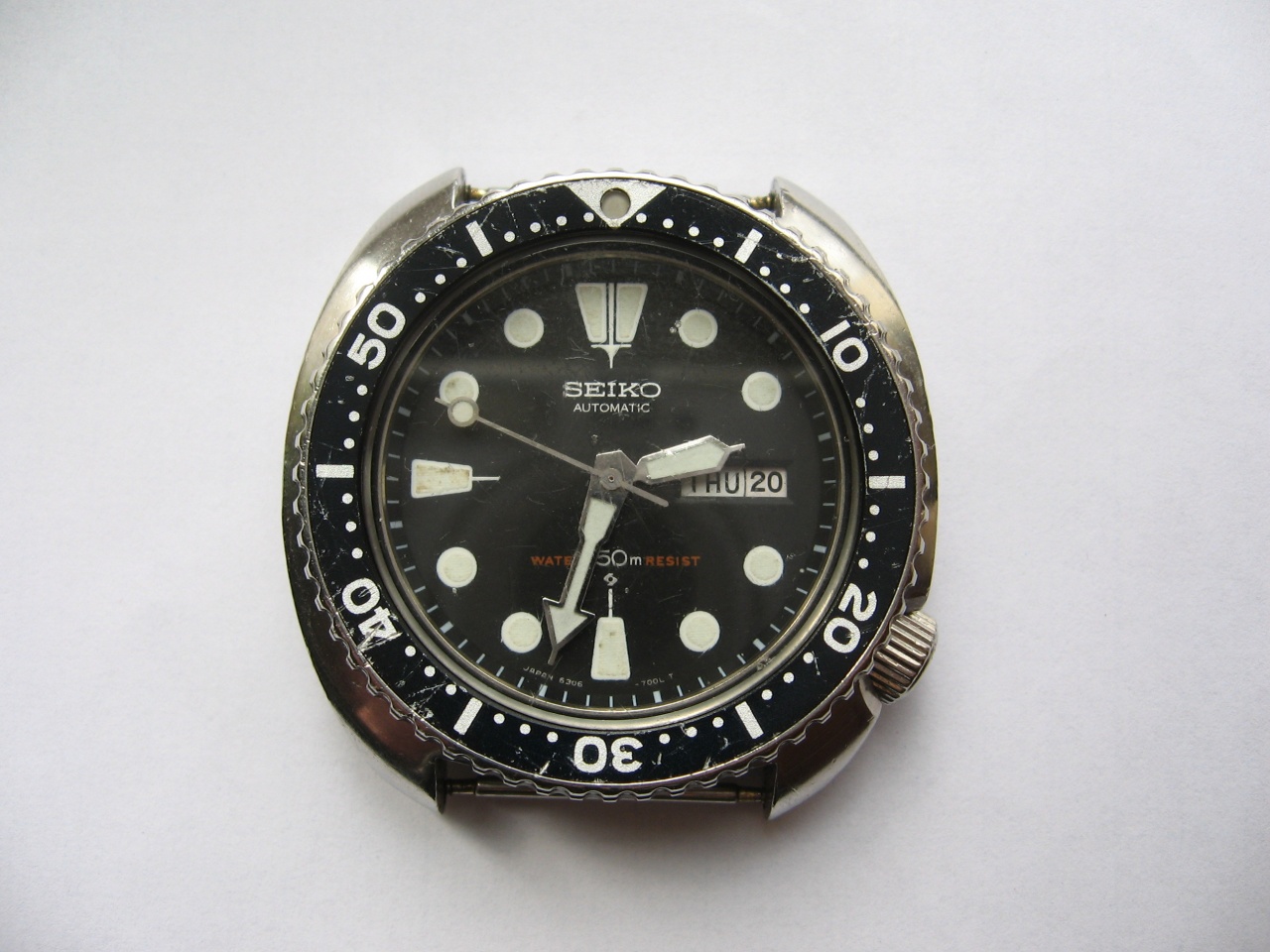

Здравствуйте. Имеется Seiko 6306-7001. Есть подозрение, что корпус не родной, а от модели 6309-7049. Подскажите, пожалуйста, что это - "котлета", или или в таких корпусах 6306-7001 были тоже?Нажмите на изображение для увеличения

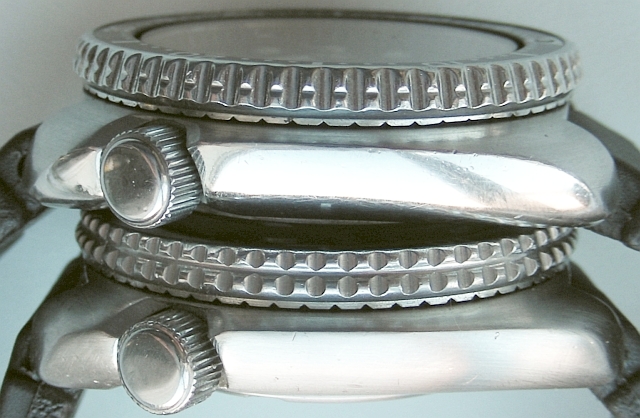

ID:	1770951 На последнем фото из сети сверху 6309-7049, снизу 6306-7001.

Boris59,похоже корпус у ваших от модели 6309,он более загнут по лагам,проверьте мех у 6306 есть хак-секунда,у 6309 нет.

Механизм с маркировкой 6306А, стоп-секунда есть.

pitbrit, спасибо за ссылку. Да, отличия в корпусах есть. Но что это - изначально спроектированный различный дизайн для одновременно выпускавшихся почти идентичных моделей (обе - с 1976г.) или изменения были введены позже? Могли ли и 6306 и 6309 комплектоваться корпусами обоих видов? Может быть у кого-то есть примеры таких часов?

Boris59,эти часы мегапопулярны на западе,каждый начинающий собиральщик "должен их иметь" ,маркет на восстановленые часы просто гиганский,лидер - филипины, самой востребованой частью является корпус,затем цифер,по какой то причине корпусов 6306 меньше,они более желанны и дороже,поэтому котлет море , даю 8 из 10 что у вас котлета филипинская((

pitbrit, по поводу Филиппин тоже есть предположение и на ибее котлет насмотрелся. Причем и 6306 и 6309 мелькают в комбинации с каждым из двух типов корпусов. Можно , конечно, попытаться получить комментарии от Seiko или поискать каталоги, но, как мне думается, овчинка выделки не стоит. Тут главное для себя понять насколько терпима такая предполагаемая котлетность и комфортно ли будет в связи с этим пользоваться такими часами (как коробочный экземпляр я их не рассматриваю) или избавиться от них.

Просматривал каталоги Seiko 1970-1980 г.г. С 1977 по 1981 присутствует только модель 6306, и явно в корпусе как у нижних на фото 4. Модель 6309 в каталогах для внутреннего рынка отсутствует. Параллельно где-то промелькнула информация, что 6309-7040 выпускались для американского рынка, отсюда и корпус другой. Вывод однозначен: часы, представленные на обсуждение, к сожалению, котлета. Может у кого есть 6309 в корпусе от 6306, можно было бы поменяться корпусами.
