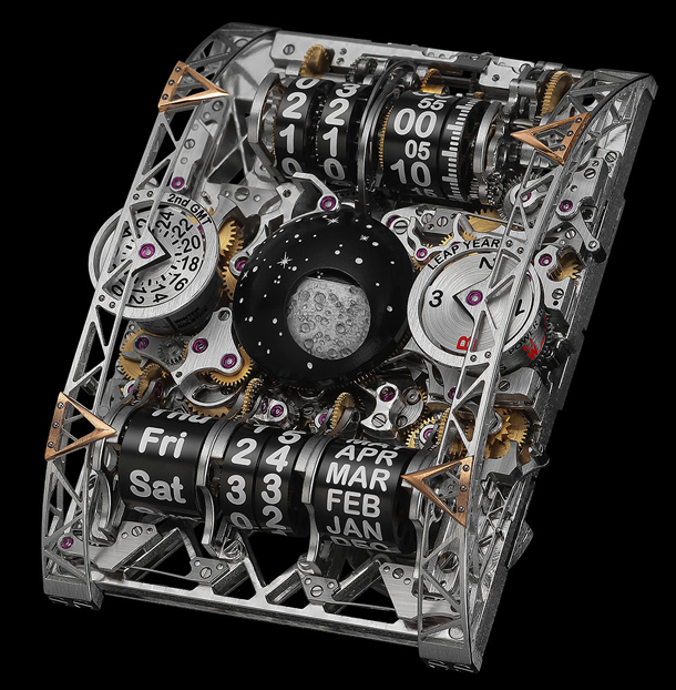

Циферблат часов насыщен усложнениями. На 12-ти часах расположен барабанный цифровой индикатор, обозначающий часы и минуты. Подобная функция встречалась и в других часах, например, у Hublot MP-05 LaFerrari, однако в Hysek Colossal Grande Complication процесс происходит несколько иначе.
Большинство часов такого типа показывают время в 12-часовом формате. Известно, что после значения 11:59 часы должны показать 12:00. Но у Hysek Colossal Grande Complication время отображается в 24-часовом формате, поэтому после 23:59 часы должны показывать 00:00 часов, но если ролики продолжат свой естественный ход, тогда часы покажут 24:00, что неверно. Чтобы преодолеть это, Hysek разработали ретроградную линейную систему отображения роликов, где ролик незаметно перемещается назад из положения «3» в положение «9», так что, когда наступает полночь, он показывает «0».

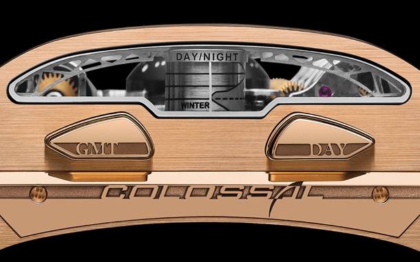

Hysek не ищет легких путей, поэтому была выбрана более сложная 24-часовая индикация времени. Высокое часовое искусство подразумевает поиск неординарных решений в ответ на существующие проблемы. Посередине циферблата расположена большая трехмерная луна, которая отображает текущую фазу Луны. На 9-ти часах расположен индикатор второго часового пояса. На 3-х часах расположился индикатор високосного года для линейного вечного календаря, установленного на 6-ти часах. Как и время, дата отображается в цифровой форме с помощью прыгающих роликов, что делает ее очень удобной для чтения. И, наконец, есть индикатор запаса хода, который можно прочитать в боковом окне на правой стороне корпуса.
С обратной стороны корпуса можно наблюдать микро-ротор, расположенный в позиции 1-го часа, изготовленный из платины для повышения эффективности завода. Два барабана обеспечивают 45-часовой запас хода. На 8-ми часах расположен парящий турбийон. Внутри корпуса установлен механизм HW80, на изготовление которого у Hysek ушло более трех лет. Сборка занимает 240 часов, потому что механизм состоит из 1080 компонентов, 186 камней, 61 мостика и 7 керамических шарикоподшипников. Балансовая частота составляет 4 Гц, механизм включает в себя балансовое колесо, сделанное из титана, и пружину баланса, сделанную из специального сплава PE4000.
