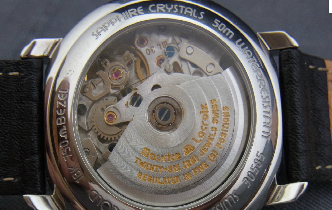

Добрый день!
В часах разбираюсь наверное на 3-4 по 10 бальной шкале.

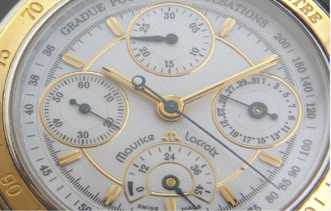

Уважаемые знатоки, подскажите, пожалуйста.
Торгуюсь на Ebay за Maurice Lacroix 30585.
Смущает стрелка запаса хода, переваливающая за "максимальное значение"
Это норма?
И второй вопрос - как понять - оригинал или подделка?
Заранее спасибо

А зачем вы торгуетесь не зная за что ?
Старый 02.02.2017, 19:46
Luxu Luxu вне форума
Регистрация: 31.01.2017
Сообщений: 42
Сказал(а) спасибо: 9
Поблагодарили 15 раз(а) в 3 сообщениях
Понравились часы) В ремонт готов вложить некоторую сумму

Сообщение от Luxu Посмотреть сообщение
на фотках оригинал, включите в цену стоимость репассажа + и если подходит берите,чего нет то

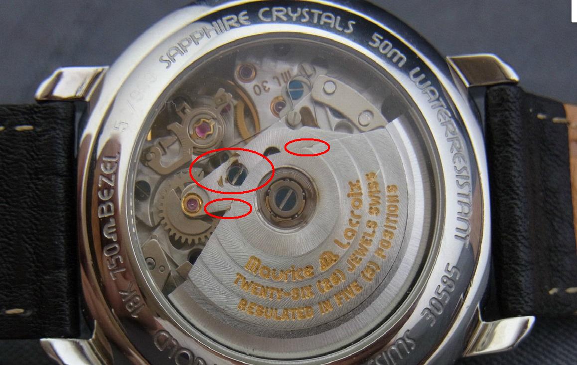

Обратите внимание на выделенные места.
Возможно, просто отломилась шляпка винта или он выкрутился, и об него стукался ротор.
Но какие-то очень уж серьезные зазубрины...

Сообщение от Subslim Посмотреть сообщение
Вложение 1679288
Понял! буду тогда рассчитывать на более серьезный риск!
Спасибо, сразу и не понял, что за отметина.
Да, скорее всего винт короткий, выкрутился, и ротор каждый раз об него "прикладывался".
И, что забавно, функцию свою выполнял - часы подзаводились.
А владелец и не замечал как у него в часах что-то клацает...
Возможно, это ни к чему серьезном и не привело. Края ротора, думаю, можно шлифануть. Пластину эту (платина называется, наверное) заменить, при желании. Направьте фото часов Андрею Бабанину - полагаю, он даже по ним сможет какие-либо рекомендации дать. Про его мастерскую "Точный ход" много положительных отзывов.
