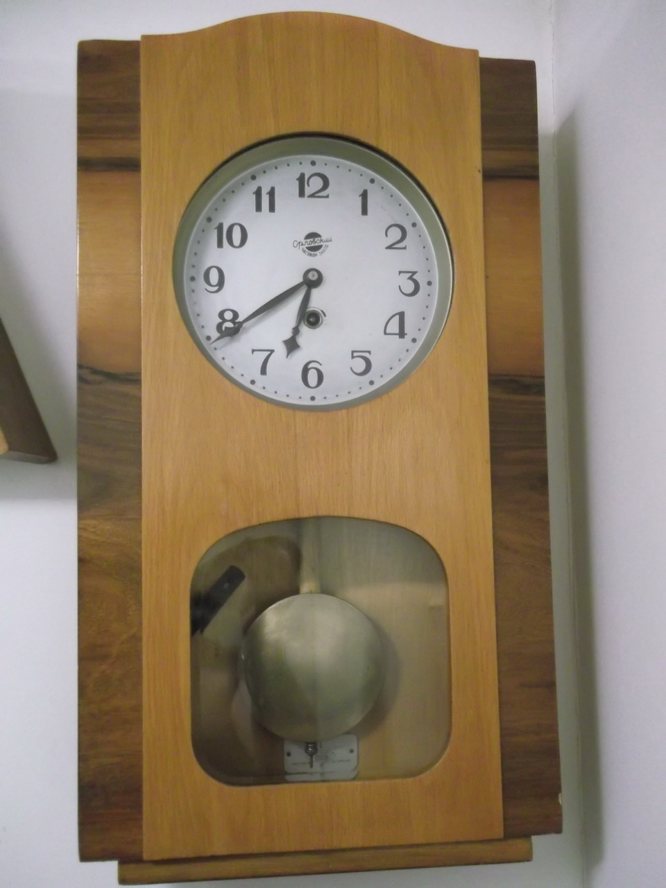

Добрый день, уважаемые любители и ценители настенных часов.
На Молотке приобрел такой вот замечательный экземпляр. Подобное оформление я больше нигде не встречал.
Фото продавца:
В данных часах не хватает маятника, пендельфедера и ключика завода. Хотелось бы узнать, какой тип маятника и пендельфедера применялся в этих часах? Также интересует, где ставилась дата выпуска. Спасибо.

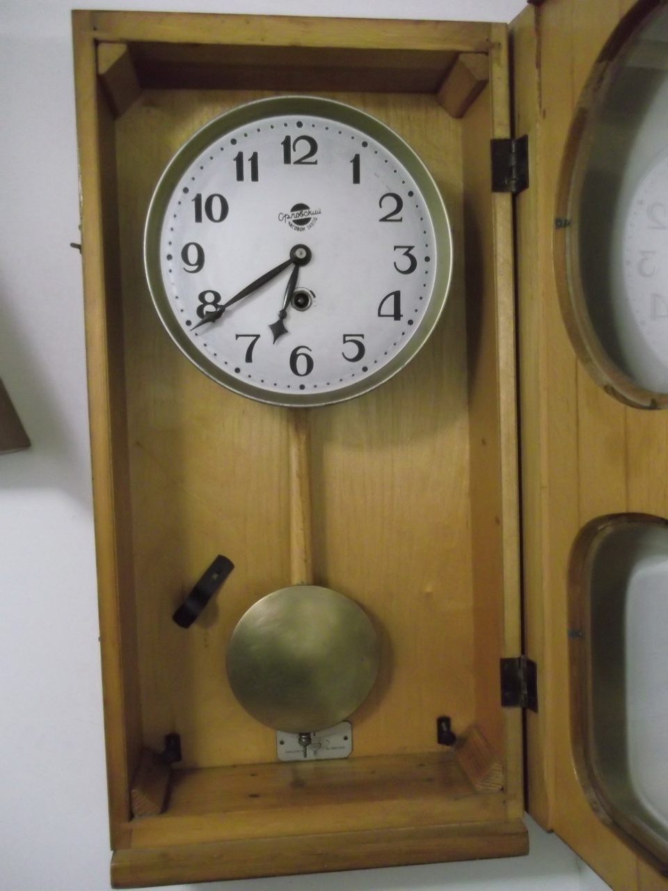

Снял механизм с корпуса. Оказалось, что пендельфедер на месте

С задней стороны механизма на платине выбито квартал-год выпуска.
У Вас это 4 56

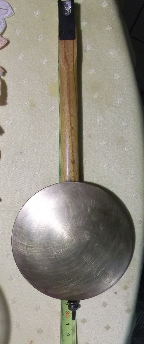

Маятник традиционный, только линза латунная.

Извините, это сколько сантиметров? Просто я видел, что есть одинковой конструкции, но разной длины. Оба с деревянными штоками и латунными линзами. Если можно, то покажите фото родного маятника, дабы я знал что искать. Спасибо.

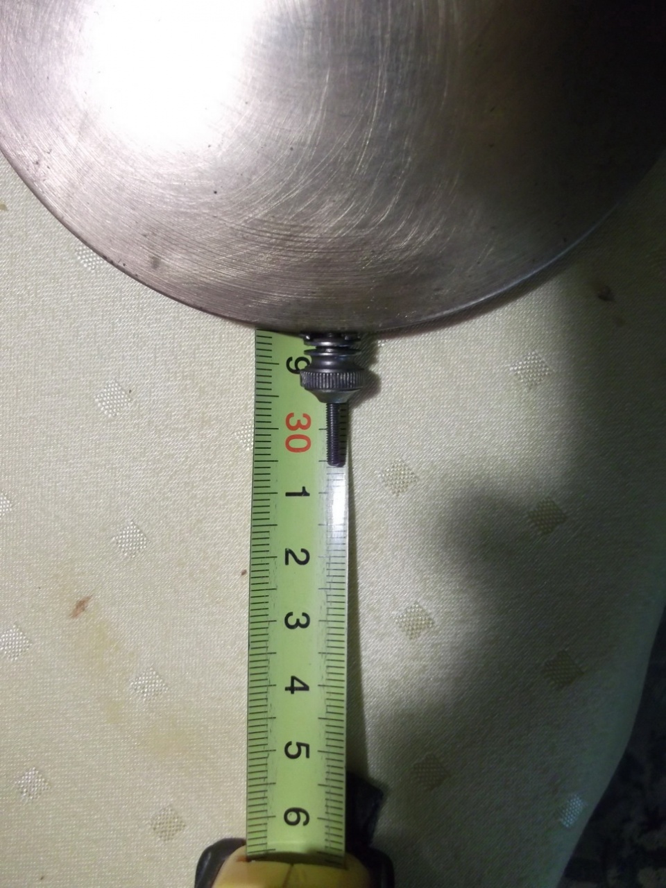

Извольте, одни из моих ОЧЗ без боя.
Длина маятника 305 мм, D линзы 115 мм.

Теперь всё понятно. Спасибо большое!

И обязательно промойте и почистите пружину. Она вся в коррозии.
