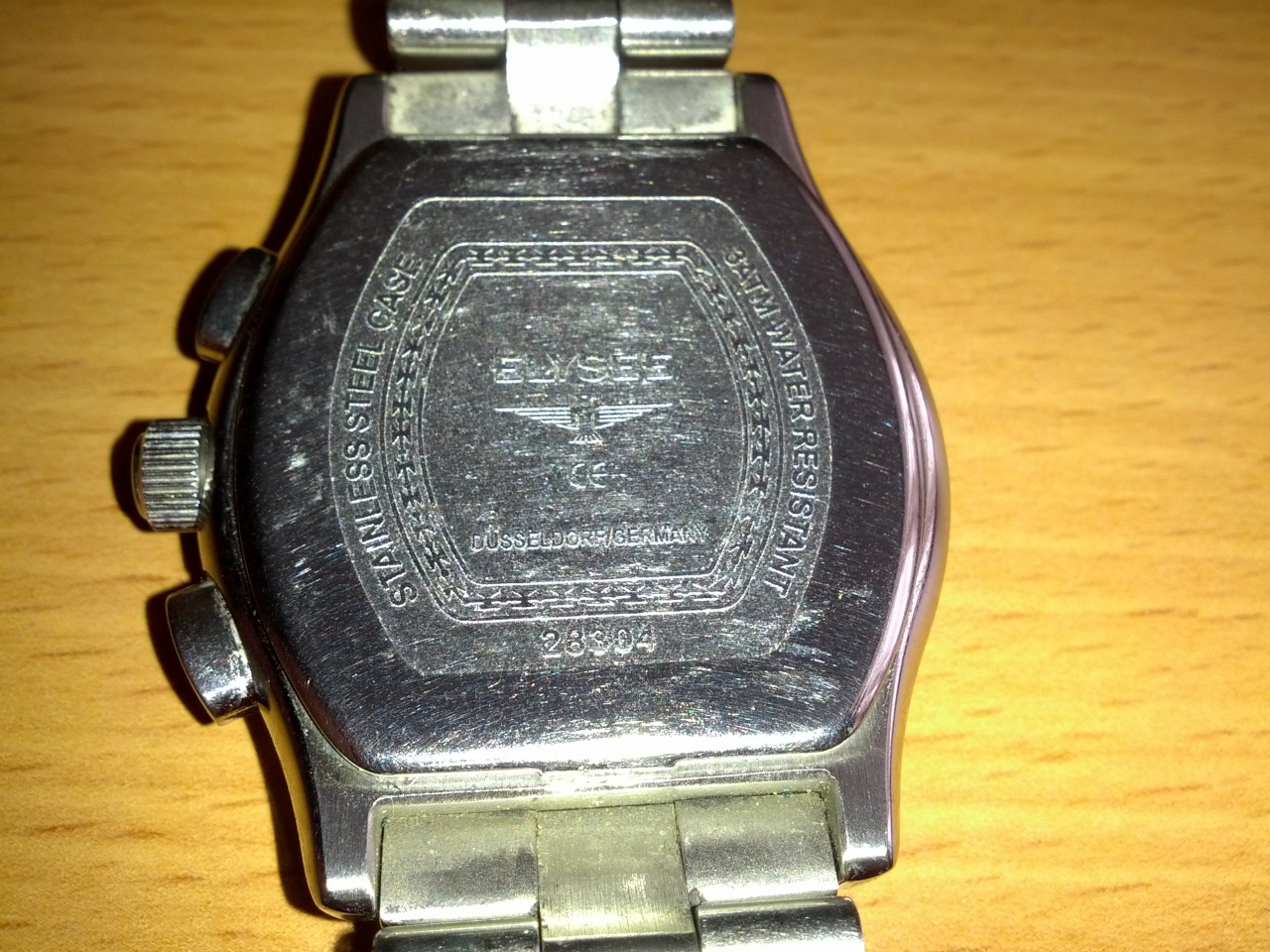

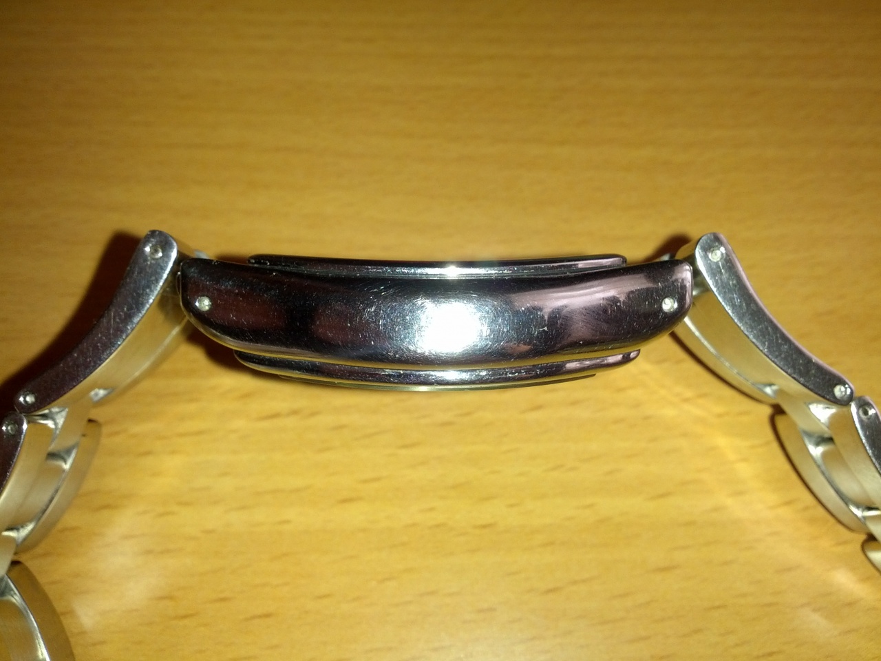

Здравствуйте,Уважаемые коллеги!
Попались часы Elysee 28304,состояние на фото. Хотел сменить браслет(механизм застёжки поломан) ,но... не смог- штифты стоят "мертво". Кто может подсказать- в данной модели штифты на корпусе запрессованы изготовителем или же просто могут быть "зашлакованы". Обращался в местные часовые мастерские-разводят руками. Прошу коллег высказаться по ремонту.
Если я не в той ветке форума - прошу модератора перенаправить .)
С Ув.)

по идее, такая шпилька должна выталкиваться в одну из сторон. имейте в виду, что встречаются конструкции, где кроме шпильки используются крошечные трубки одеваемые на шпильку (важно не потерять их при извлечении шпильки).
если шпилька "прикипела", то можно попробовать аккуратно обработать места её крепления WD-40 или скажем нефрасом, обождать полчасика и повторить попытку извлечения.
