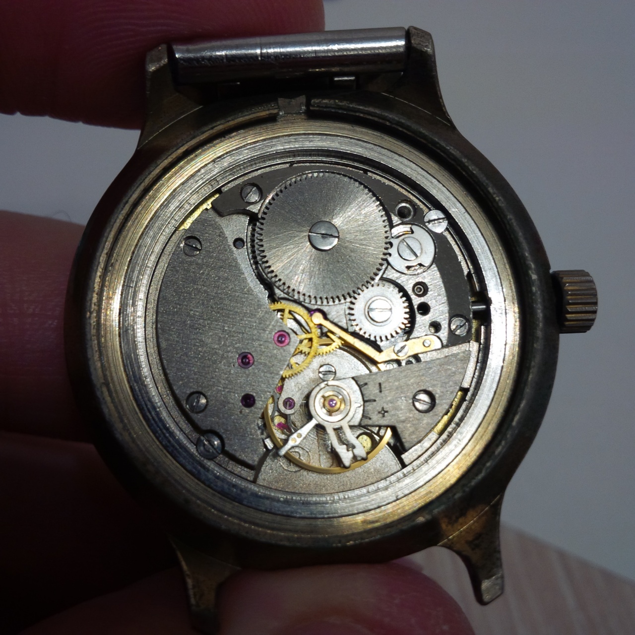

Доброго времени суток уважаемые форумчане.
У меня к вам вопрос: подойдет ли к моему механизму Восток (идентифицировать который я не смог) какой-либо корпус от амфибии?! Возможно 420-й?
Либо же, кто-то сумеет мне подсказать, где можно приобрести подобного рода корпус, нового состояния, потому как мой, после чистки, продолжает покрываться ржавчиной
спасибо за помощь!

Механизм 2409.
Корпус от Амфибии подойдёт, в т.ч. 420-ый. Только там крышка под автоподзавод, что, в Вашем случае, будет бессмысленно. Но ничего страшного в этом нет.

Не забудьте, проставочное кольцо должно быть амфибийное. ЗГ от 420-го, 710-го, 960-го, они одинаковые.

Мне корпус в сборе пришёл. И ЗГ, и кольцо были. Не было только прокладки под крышкой.
Тем лучше. Значит, нужна только прокладка.
