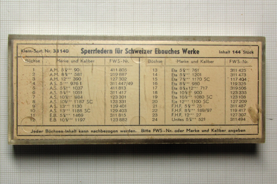

По моему, изготовление пружины фиксатора дат, является тратой времени, ассортимент пружины можно купить у любого поставщика фурнитуры, дешево, поставляют их в количестве из одного гросса (144 шт).
Конечно, в Германии, Вам вполне возможно купить стальную проволоку подходящего размера (прямоугольного сечения), затем надо только сократить на данный размер, с Арканзас камнем доработать концы, и в конце сформировать пружинки.

А где можно заказать такой набор?

Сообщение от ellboy Посмотреть сообщение
В Германии: R. Flume, G. Boley, Beco и в многих других поставщиков часовой фурнитуры.
С уважением, Душан
Например, как на фото от R. Flume.
