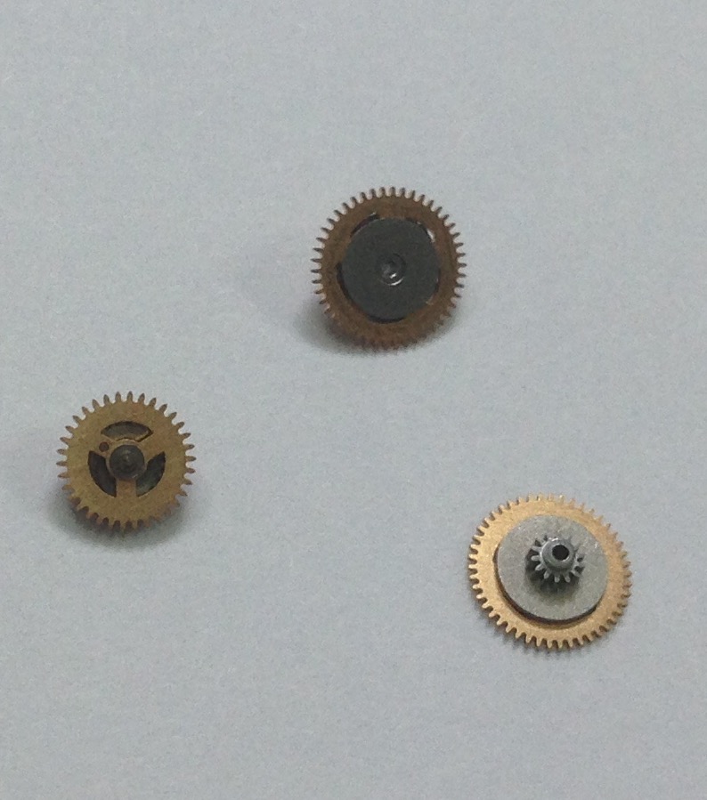

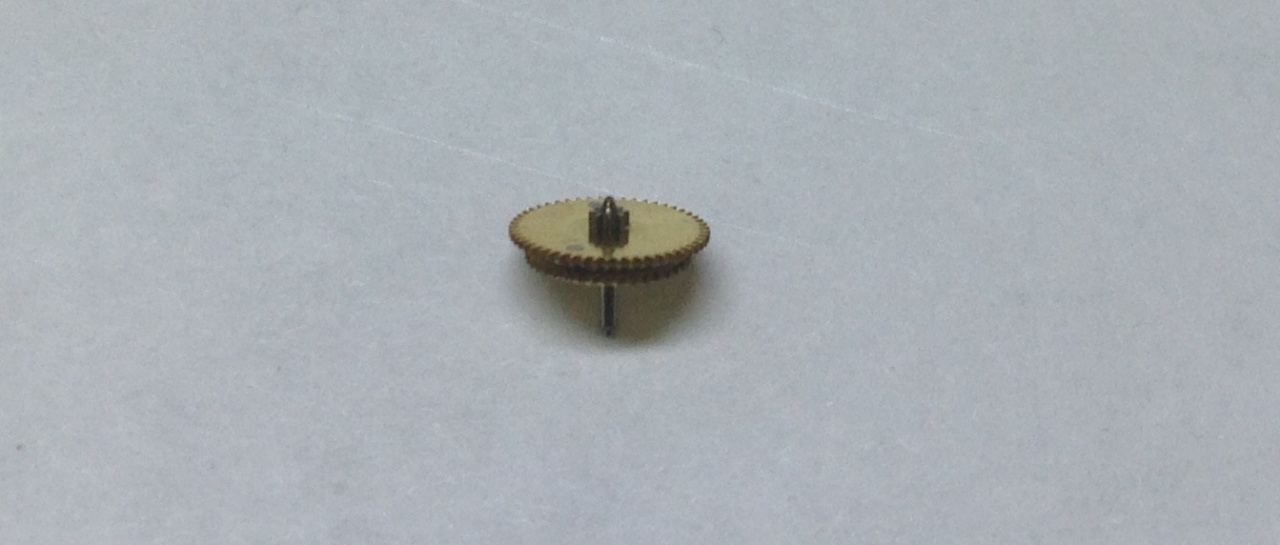

Прошу совета по смазке колес автоподзавода мех-в Восток и Мийота. Как лучше смазать?

Смазывать надо только оси, сами муфты лучше не смазывать. Оси смазывать можно тем же 8040 или 9020.

D5?

Сообщение от Uttu Посмотреть сообщение
D5?
Это будет идеально.
