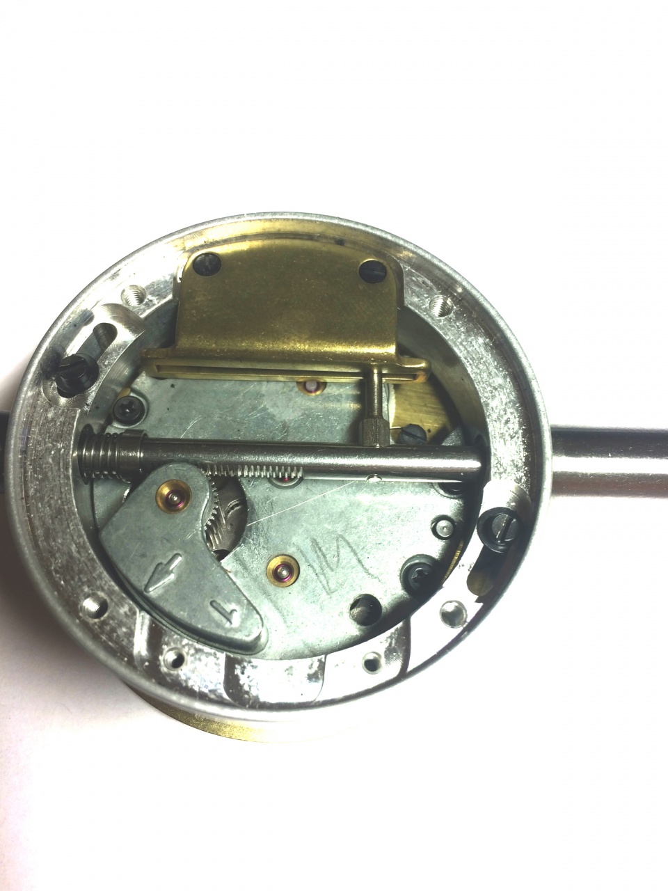

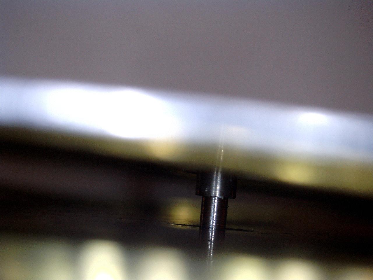

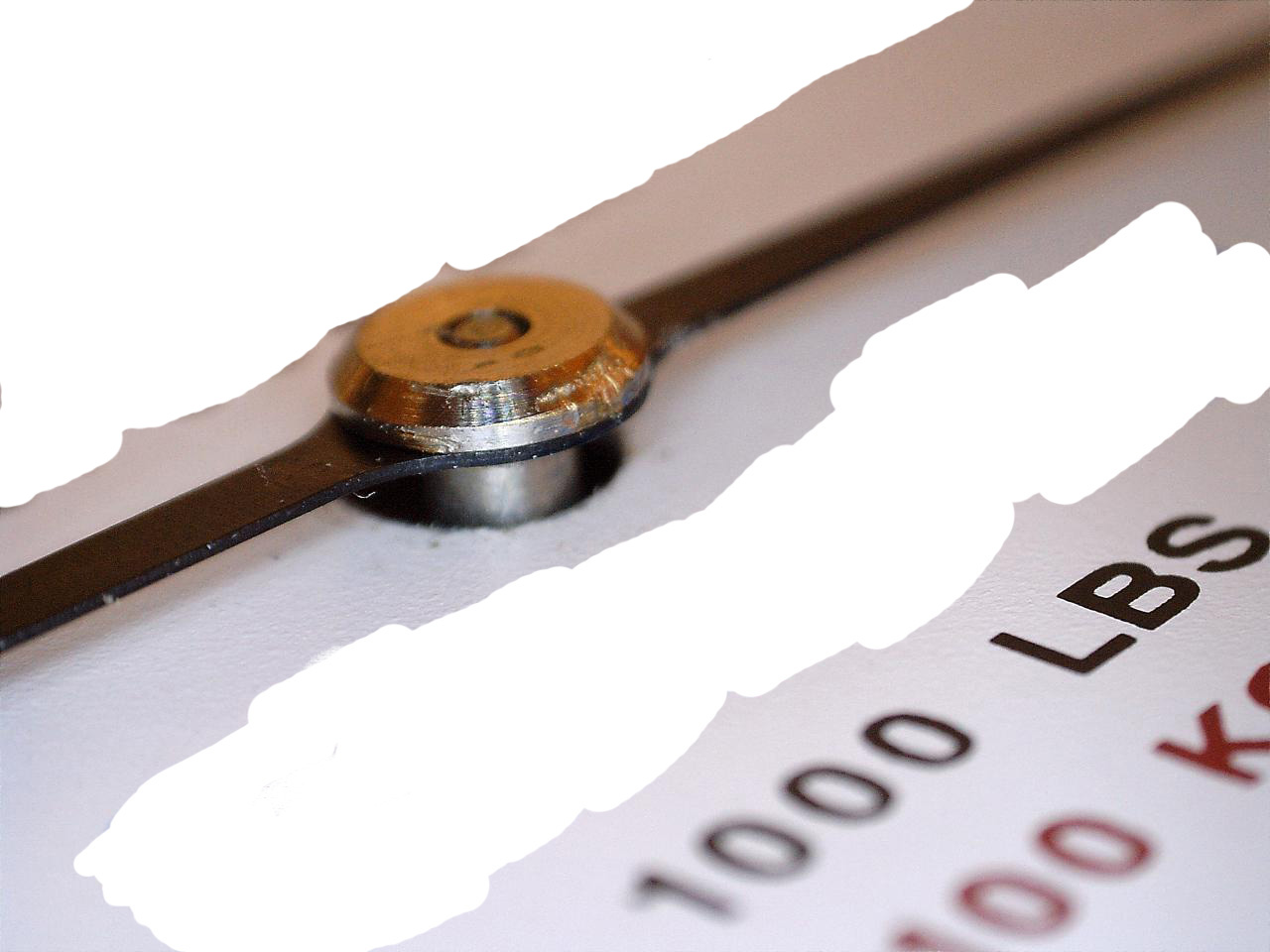

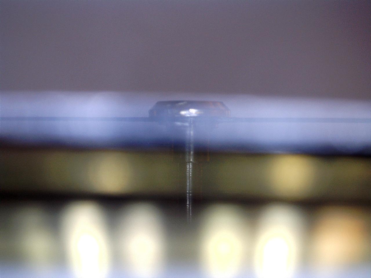

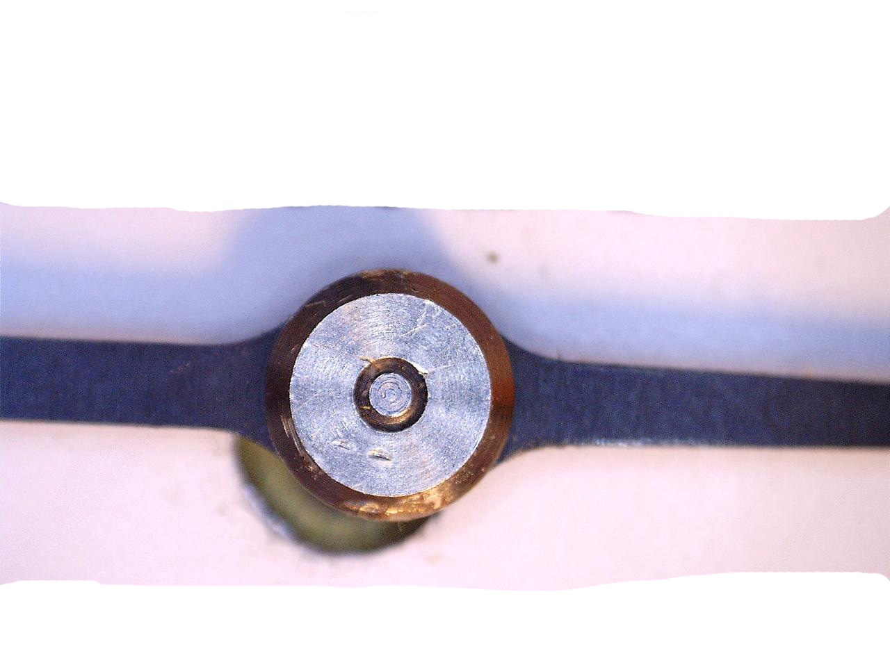

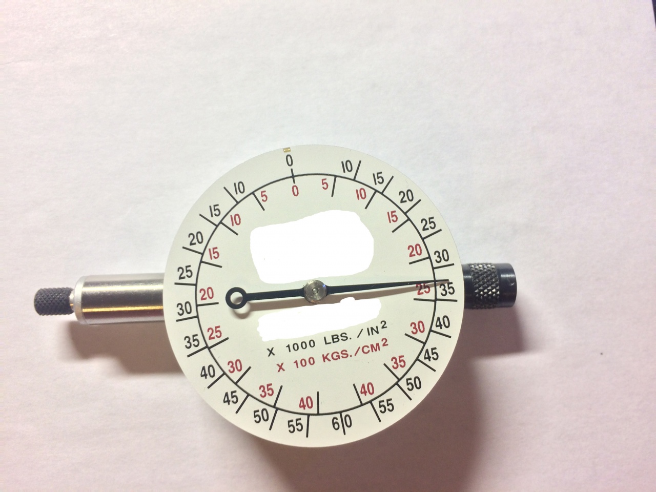

Столкнулся с проблемой снятия стрелки с индикатора часового типа (измерительный прибор). Пробовал тянуть понемногу, чуть крутить но не поддается. Возможно Вы подскажете как она снимается, надеюсь на помощь. Фото выкладываю.

Стрелка жёстко сидит на оси, нужен съёмник.

Отвертками исцарапаете циферблат, и снять трудно будет - нет рычага.
Вот простой съёмник (нужно 2 шт), который несложно изготовить самому, уж коли вы с инструментального форума
http://www.ebay.com/itm/2-Pcs-Watchm...cAAOSwgQ9Vtzb1
Или возьмите пинцет, согните концы, обточитепримерно вот так:
http://www.ebay.com/itm/Watch-Univer...3D221897828130

Только съемником с упором в торец оси. Полагаю, что футор стрелки набит на конус оси (~ 2°), как у хронографов, не исключено, что на серьезный клей.

Если даже не на точечную сварку. Крутить нельзя - ось на таких приборах часто фигурная или квадратная.

Другими словами , надо схватится за футор стрелки и ударять плуансончиком по оси ! Достаточно чуть сдвинуть , дальше само выскочит.
