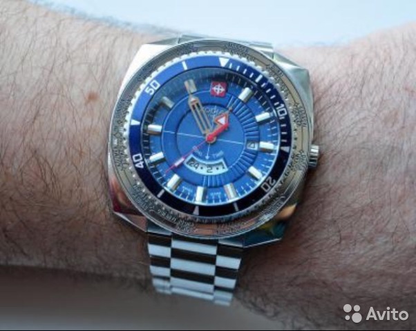

Не вопрос. Вечером сделаю и выложу.Это Супер Сеадрэгон с голубым цифером.

Часы, кстати, вот такие....
