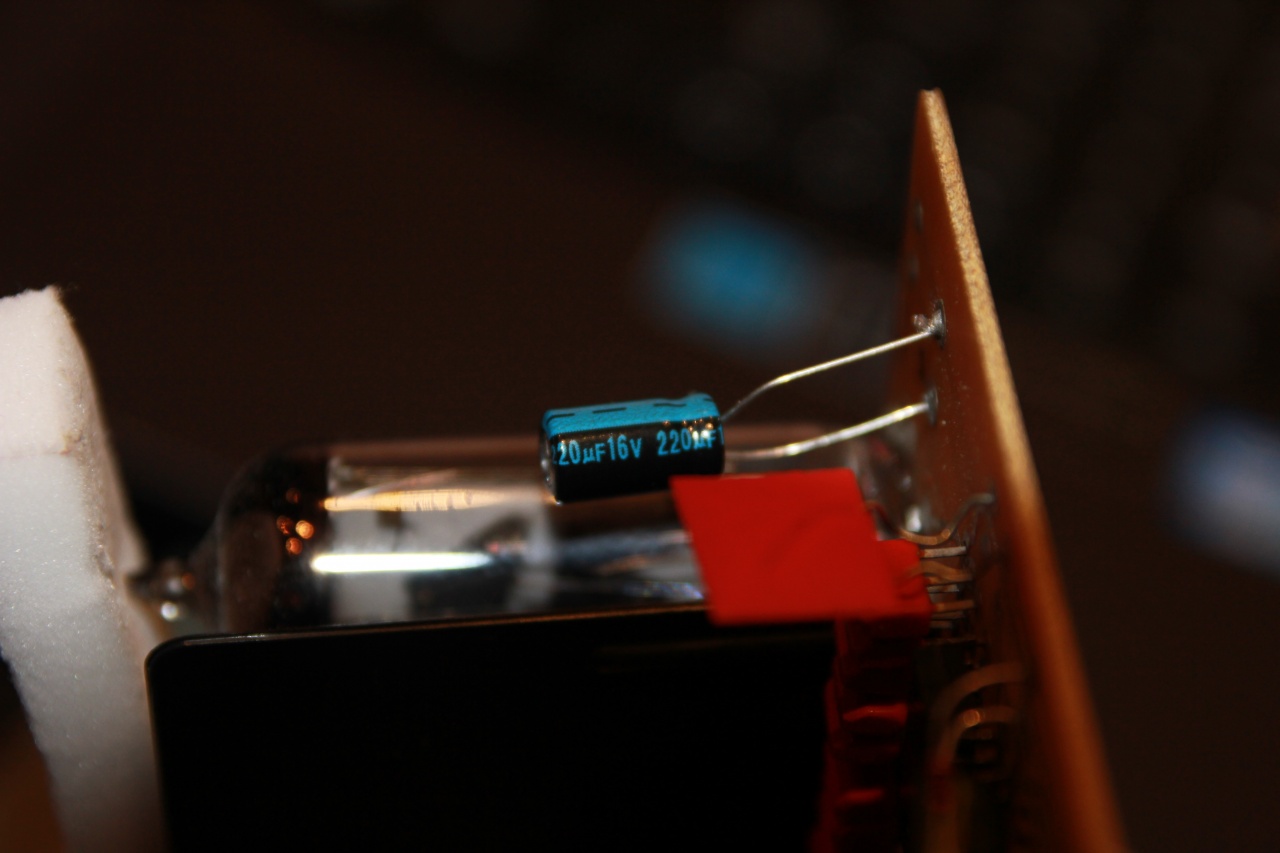

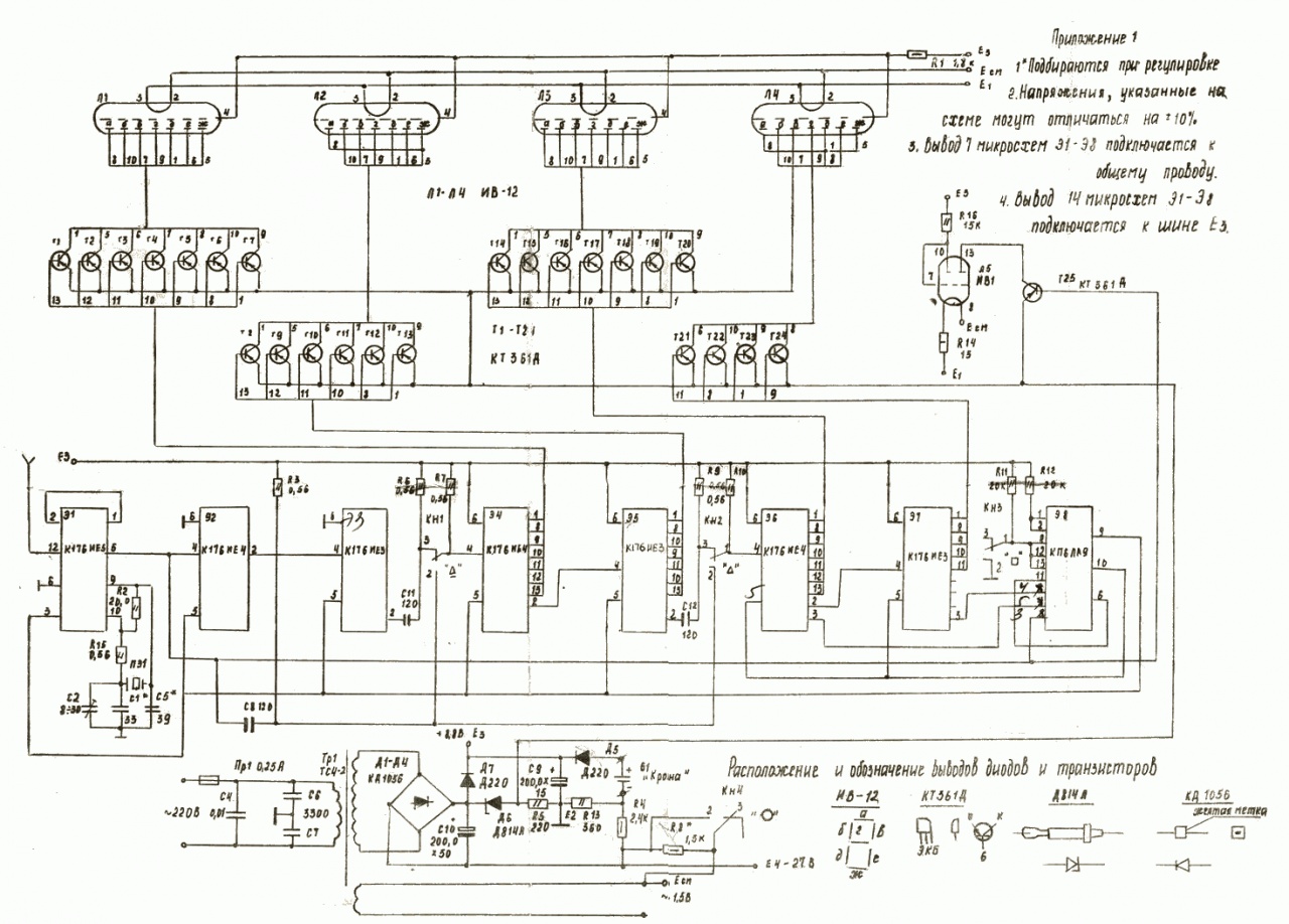

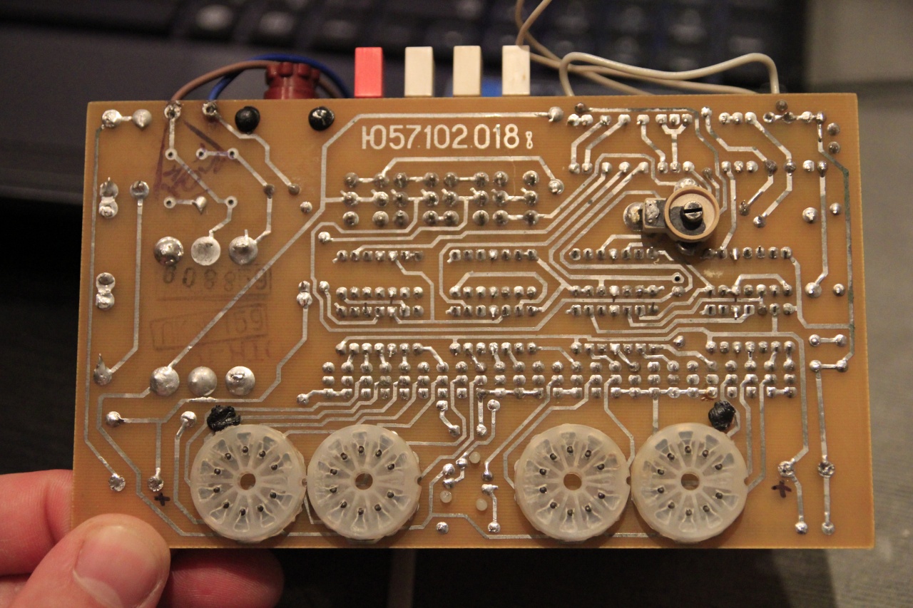

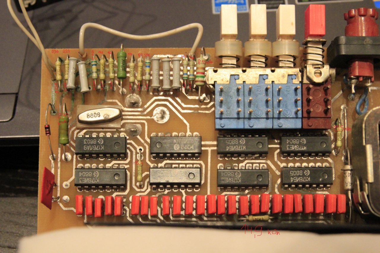

Всем привет! Я начинающий. Часы нашел в гараже - не работали. Припаял провод питания. Заменил 2 "усохших" советских конденсатора серии К 50 на современные аналогичные по параметрам - заработали от сети 220 В. Только лампы постоянно горят то ярче, то тусклее, то вообще гаснут. При нажатии на корпус часов сверху, если нет корпуса, то на плату сверху лампы вновь загораются. Контакты на нижней стороне платы пропаял, на верхней стороне по доступности тоже пропаял. Фото выложу, если нужно видео ссылку кину в л/с. Все регистры переключаются без проблем.
Вот еще фото. Меня еще интересует состояние "дорожек". Местами зеленые, нужно их паять?

Если при механической деформации картина меняется -- ищите механический дефект. Но начать лучше с зачистки "зеленых" дорожек -- может оказаться, что под слоем солей меди уже и нет практически.

Желательно почистить контакты самих ламп и гнезд куда они вставляются.

....и заменить.. С.. в питании,на большие по размеру ,такого же номинала .

Отключение всех ламп сразу (особенно плавное!) - это непропай выводов обмотки накала на трансформаторе. Встречал один раз на Старте - там был непропай одного из выводов накала на дисплее, но это последствий не меняет.

пропаяйте зеленые дорожки - возможно в них микротрещина,а лучше на эти дорожки напаяйте тонкий провод - будет исключена возможность трескания припоя.
