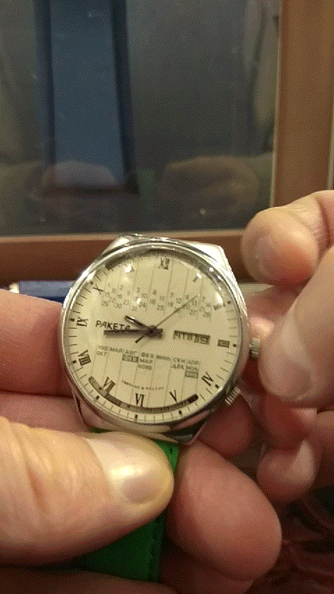

Fido3, заводную головку (ЗГ) из второго положения выдергиваете один раз до третьего положения и отпускаете. ЗГ сама вернется во второе положение. При этом произойдет смена даты на один день. Повторяем эту манипуляцию до достижения нужного числа. Иногда ЗГ плохо возвращается из третьего положения во второе. В таких случаях помогаем ей чуток нажимая теми же пальцами, что и вытягивали.

Fido3, да, на пружине. Смещается дата на один день вперёд. Если при этом случайно происходит смена положения стрелок, тогда просто исправляете это при помощи ЗГ во втором положении.

Вот.
Правда, здесь механизм Ракета 2628 (без автоподзавода).
