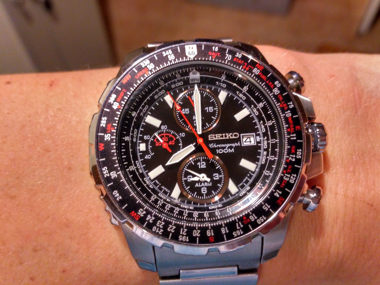

Новые часы. Месяц им. Сегодня заметил, что стрелки хронометра стоят неровно, пытался сбросить - упорного встают в эту позицию. Все работает. Что это может быть? Может функция какая??) К сожалению, инструкция есть только к калибру.

Вот в этой инструкции и написано, как выставить стрелки ровно

ок почитаю. а почему они сбились?

Жизнь заставила
Это бывает, не неисправность

все верно) если пользуетесь тахометром стрелка в итоге сбивается или постоянно нажимаете случайно у меня вечно это проблема))) выставить ее на 60 секунд минутное дело. В инструкции есть

Вытаскиваем ЗГ во второе положение и зажимаем верхнюю кнопку на несколько секунд
Секундная стрелка хронографа сделает один оборот - Вы в режиме корректировки положения
Теперь нажатием нижней кнопки выставляем "нулевое" положение
Задвигаем ЗГ
