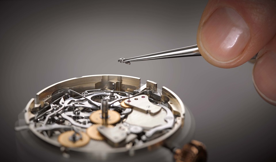

В январе 2013 года мануфактура A. Lange & Sӧhne представила публике самые сложные наручные часы, когда-либо выпускавшиеся в Германии. Всего будет изготовлено лишь шесть таких шедевров, и первый из них уже передан владельцу. На сборку одного меха­низма этих часов требуется затратить целый год. В процессе сборки некоторые этапы из бесчисленного множества действий, требующихся в сборке этого шедевра микро­механики, были тщательно задокументированы и сфотографированы.
Grand Complication – дань уважения великим традициям прецизионного часового дела Сак­сонии. Эти часы воспринимаются как символ расцвета A. Lange & Söhne в новой эре истории мануфактуры. По мнению Энтони де Хааса, директора Lange по развитию коллекции, разра­ботка этой модели и ее потрясающего устройства боя «предъявила созидательный потенциал наших инженеров и раскрыла интересные перспективы для новых разработок».
В механизме часов Grand Complication реализованы функции большого и малого боя, ми­нутного репетира, сплит-хронографа с минутным счетчиком и долевой секундной стрелкой, а также вечного календаря с индикацией фазы Луны. Только наиболее талантливые и опытные часовщики обладают квалификацией, достаточной для того, чтобы справится со всеми труд­ностями, возникающими при сборке и сложнейшей настройке механизма, состоящего из 876 деталей. Более того, даже лучшим мастерам нужен целый год, чтобы завершить эту работу, и без глубоких экспертных знаний, концентрации, сноровки и прежде всего терпения и настой­чивости никак не обойтись.
Все дело в том, что процесс сборки включает этапы исчерпывающего тестирования, в особен­ности это относится к настройке функционирования механизма боя. При проверке все звуча­ние механизма в режиме автоматического боя записывается полными 24-часовыми циклами в течение нескольких недель. Для подтверждения того, что механизм правильно отбивает все четверти часа, производится последовательное прослушивание записей. Если бой осуществля­ется неверно, механизм полностью разбирают, заново настраивают, снова собирают и еще раз подвергают проверке. Трудность работы заложена в инструкции «свободный ход без люфта», которую любой здравомыслящий человек сочтет за физически невозможную для реализации, однако, она дается часовщику как описание идеального взаимодействия движущихся деталей механизма боя.

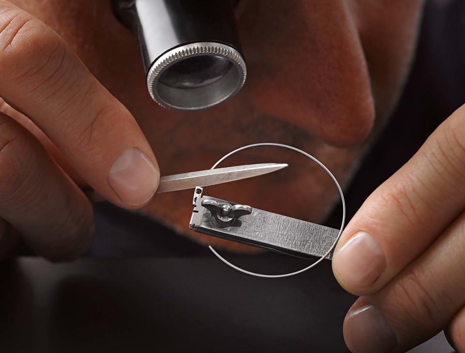

Обработка гонгов
Качество обработки гонгов определяет, будет ли устрой­ство боя звучным. Состав сплава, его твердость, форма гонгов, способ их крепления – инженерам и технологам следует найти оптимальное решение, приняв во внима­ние каждый фактор независимо от того, насколько не­существенным он может представляться. На этой фото­графии показано, как мастер при помощи алмазного надфиля формирует треугольный профиль основания гонга, что будет способствовать лучшей вибрации гонга при ударе молоточком.

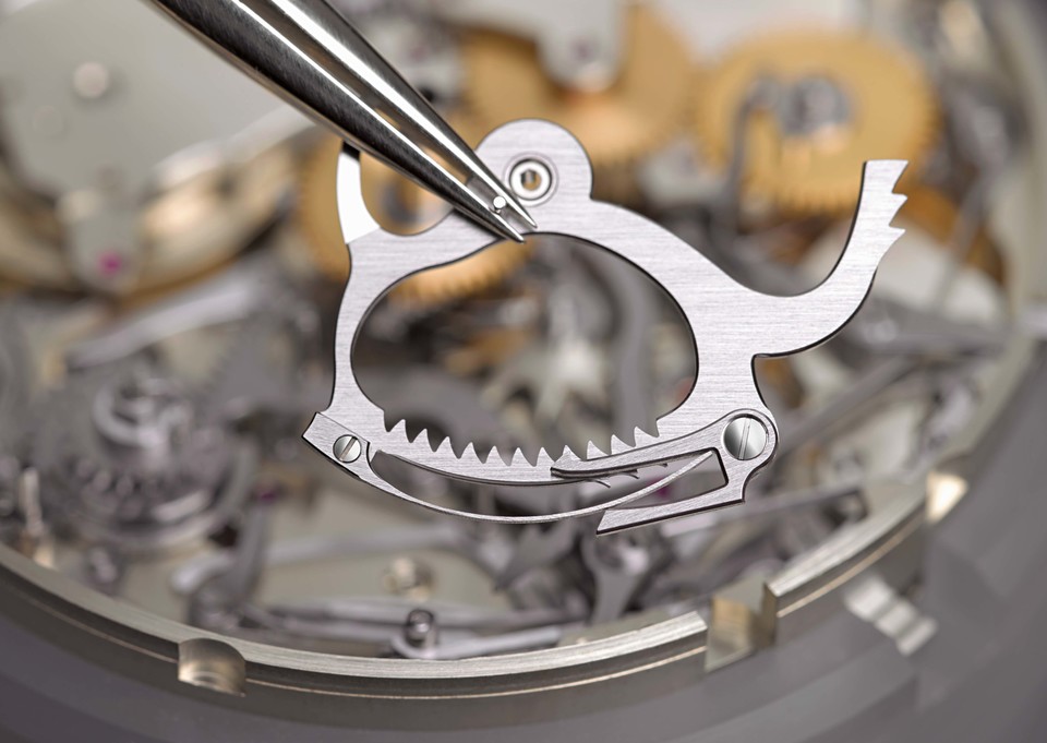

Ключевые детали устройства боя – три рычага с зубча­тыми рейками. Они управляют процессом боя часов, четвертей и минут. Показанный здесь четвертной рычаг запускает от одного до трех двойных ударов для 15, 30 или 45 минут после начала часа. Рычаг изготовлен из за­каленной стали, верхняя поверхность декорирована тон­кой продольной шлифовкой.

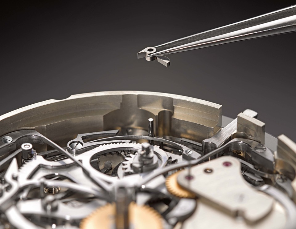

Промежуточное коромысло поворачивается под воздей­ствием зубцов при движении рычага с зубчатой рейкой. Второе плечо коромысла передает движение молоточку, который ударяет о гонг, заставляя его звучать. Коромыс­ла изготовлены из закаленной стали, при их установке требуется тщательная ручная доводка, чтобы обеспе­чить чистое звучание.

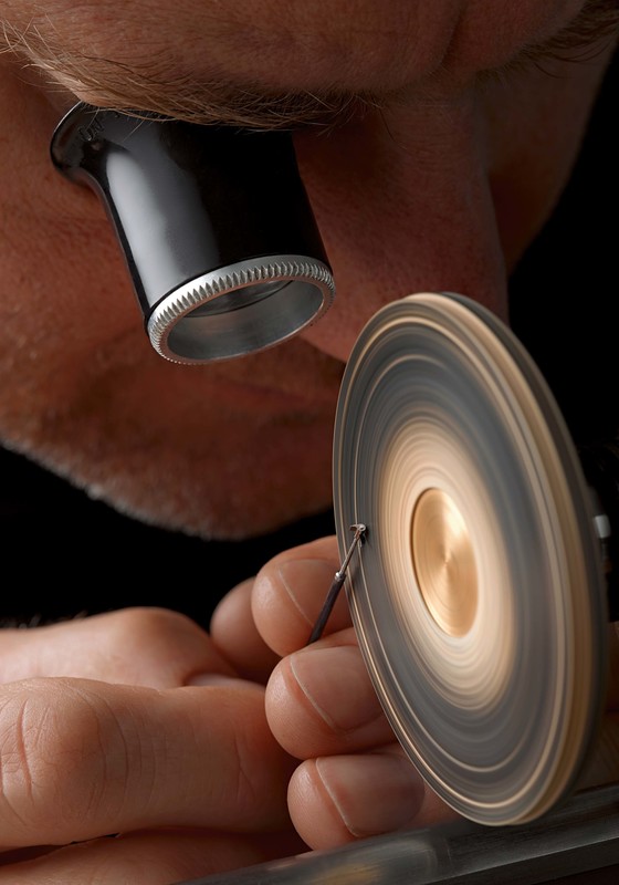

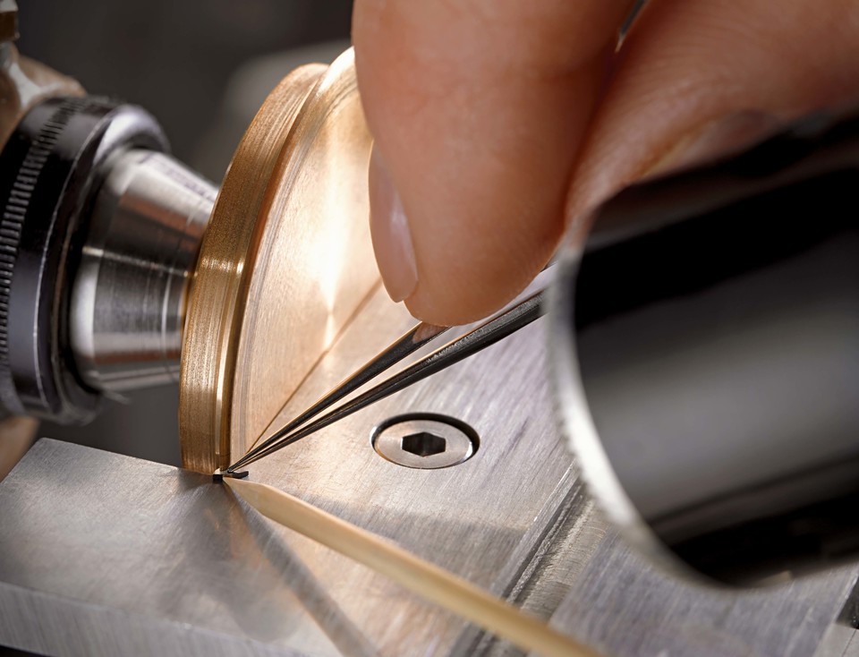

Устройство боя, снабженное собственной колесной пе­редачей и анкерным регулятором равномерного темпа репетиции, получает энергию от отдельного заводного барабана. Форма анкера столь сложна, что заготовку требуется вручную обтачивать на латунном диске с на­несенной на него абразивной пастой.

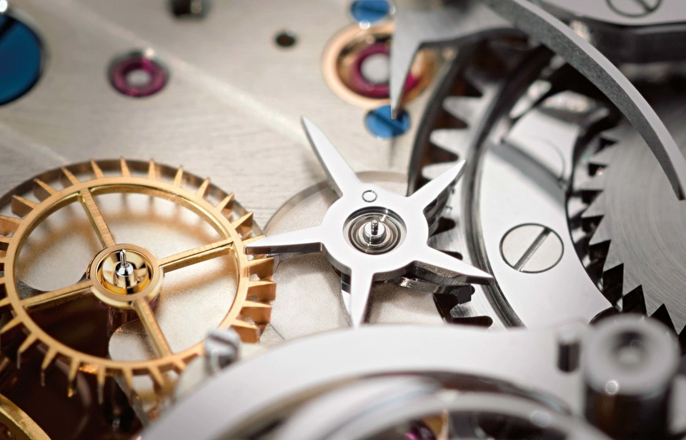

Сборка устройства привода долевой секундной стрелки

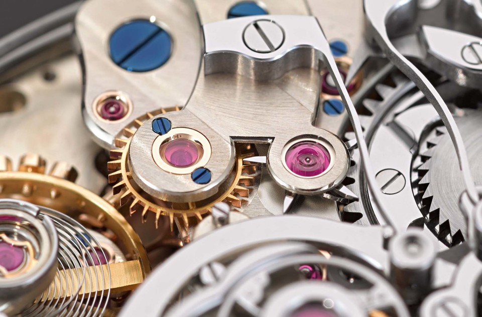

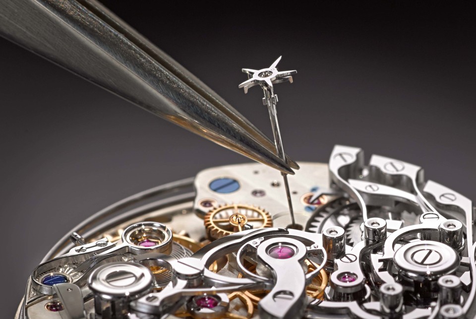

Долевая секундная стрелка позволяет легко определить длительность промежутка времени, измеренного хро­нографом, с шагом в пятую долю секунды. При запуске хронографа две установленные одна над другой на од­ной оси пятилучевые звездочки начнут вращаться, делая оборот за секунду. При этом показанное здесь латунное колесо с 30 зубцами (под пинцетом) останавливает и от­пускает звездочки пять раз в секунду.

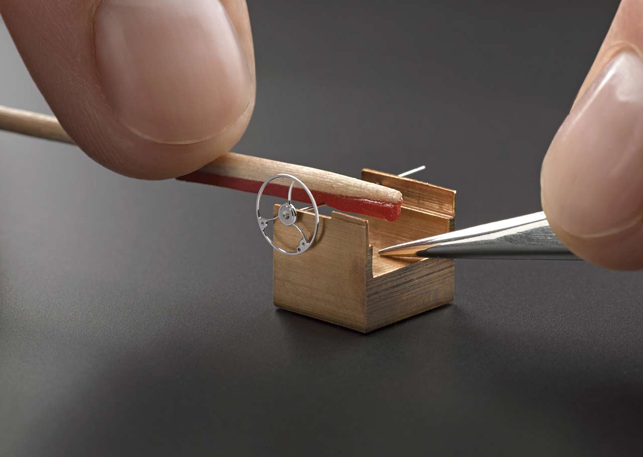

Длина оси секундной стрелки сплит-хронографа состав­ляет 17,4 мм, а ее диаметр – всего 0,292 мм. Ось про­ходит сквозь весь механизм от циферблата до секунд­ного колеса сплит-хронографа, которое установлено на оборотной стороне механизма. Поскольку при токарной обработке оси в металле возникают напряжения и де­формации, перед ее установкой требуется тщательно ее выровнять на специальном латунном приспособлении.

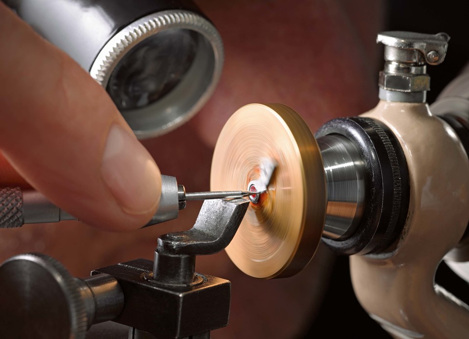

Обточка золотого анкера

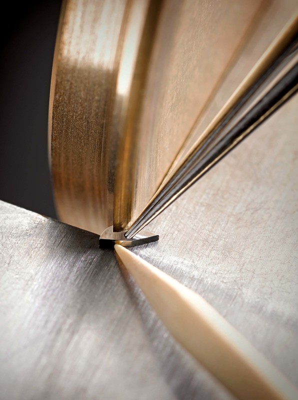

Анкерный ход гласхюттовского типа – дань уважения традициям Lange, согласно которым и анкер, и анкерное колесо производится из закаленного 18-каратного золо­та. При изготовлении этих деталей не обойтись без дли­тельной ручной доводки деталей, так как на станках все операции произвести невозможно. Здесь показан про­цесс закругления поверхности плеча анкера, в которое вставлена рубиновая палета, на внутренней поверхности вращающейся медной трубки.

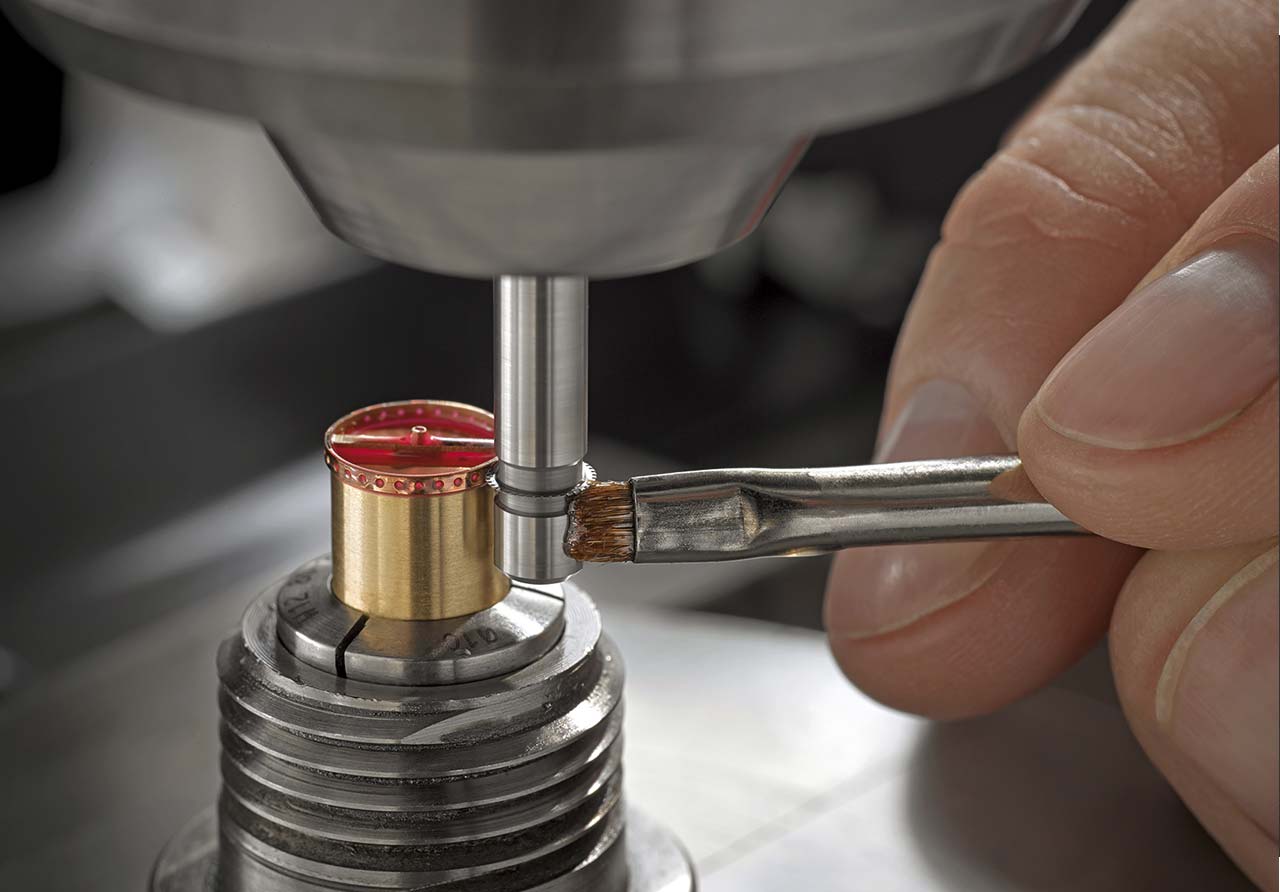

При помощи миниатюрной фрезы, разработанной в Lange специально для этой операции, часовщик проре­зает обод баланса в том месте, где в нем просверлено отверстие. В дальнейшем, когда в отверстия с нарезан­ной в них резьбой будут ввинчены регулировочные вин­ты, такие прорези слегка расширятся и прочно зафикси­руют винты. Винты используются для уравновешивания баланса, поэтому очень важно, чтобы они сохраняли свое положение относительно обода баланса, не раз­балтываясь за все время использования часов. Чтобы фреза не перегревалась, мастер охлаждает ее кисточ­кой, смоченной этиловым спиртом.
