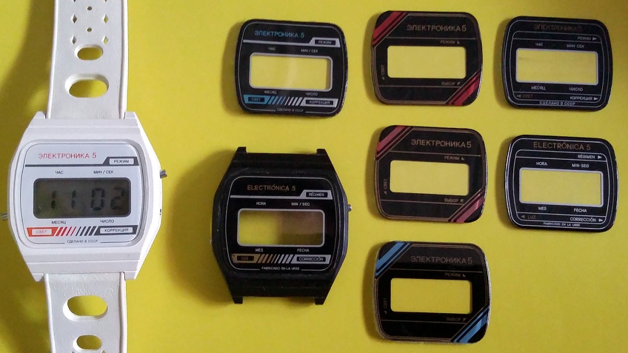

Пластмассовая - это Электроника 29391. Имеет различные вариантов исполнения корпусов, а также цветовых исполнений стёкол.
Корпус 4.146.024 и стёкла к нему, включая экспортные:

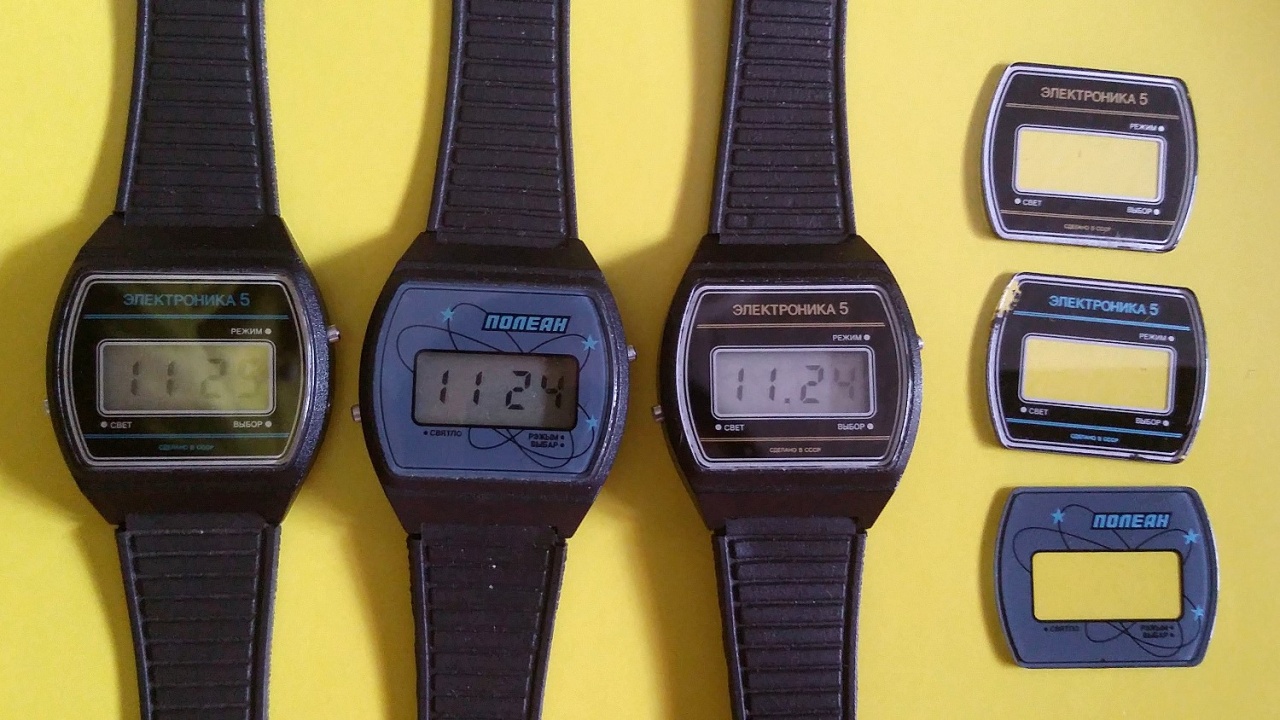

Корпус 4.146.018 и стёкла (чуть крупнее предыдущего варианта, обратнонесовместимы):

Сообщение от WhiteLion Посмотреть сообщение
Fasol,
вообще-то пластмассовая - это Электроника 29391.
Да, все верно, модель 29391 Промахнулся по цифре и пост уже никак не подправить
