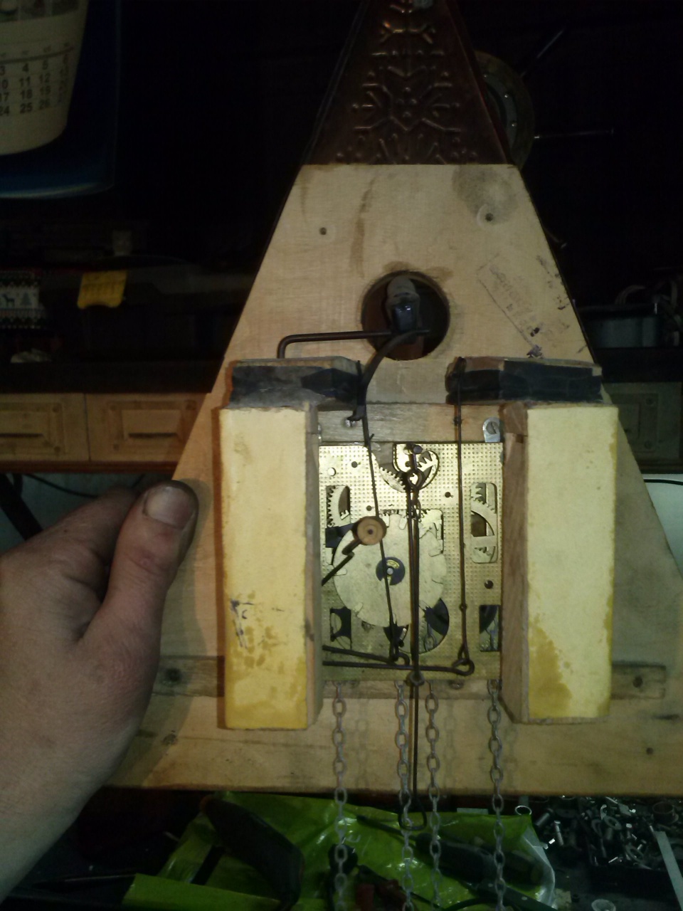

доброго времени.
помогите пожалуйста, пришли ко мне часы с кукушкой но без маятника
http://forum.watch.ru/attachment.php...1&d=1461503720
ну и про ремонт меха может подскажите где почитать

доброго времени уважаемые.
вот вернулся наконец то, и есть время-возможность заняться часами.
теперь из того что успел сделать:
сделал заготовку на маятник.
промыл механизм и смазал.
отремонтировал мех, из 50 руб. купюры, но что то тяжеловато двигается.
теперь просьба большая просьба
подскажите куда копать,
часы останавливаются, через пару минут,
кукушка кукует только если помогать, тянуть за гирю.
помогайте пожалуста.

Сообщение от stmichman Посмотреть сообщение
подскажите куда копать, часы останавливаются, через пару минут, кукушка кукует только если помогать, тянуть за гирю.
1. Смазать дополнительно ходовое колесо и скобу, четко выставить выкачку наклоняя часы на стенке влево-вправо - интервалы между "тик" и "так" должны быть ТОЧНО ОДИНАКОВЫМИ. Проверить положение подвеса маятника в ПЕТЛЕ СКОБЫ - должен быть четко посередине длины петли, петля должна быть перпендикулярна платине.
2. Взвесить гирю. Норма 500-530 грамов. Для начала - утяжелить на пара недель гирю боя граммов на 50, чтобы приработались новые мехи. Должно помочь. Если через пара недель голоса не будут работать-куковать с гирей массой 530 граммов - расскажу, что дальше делать ...

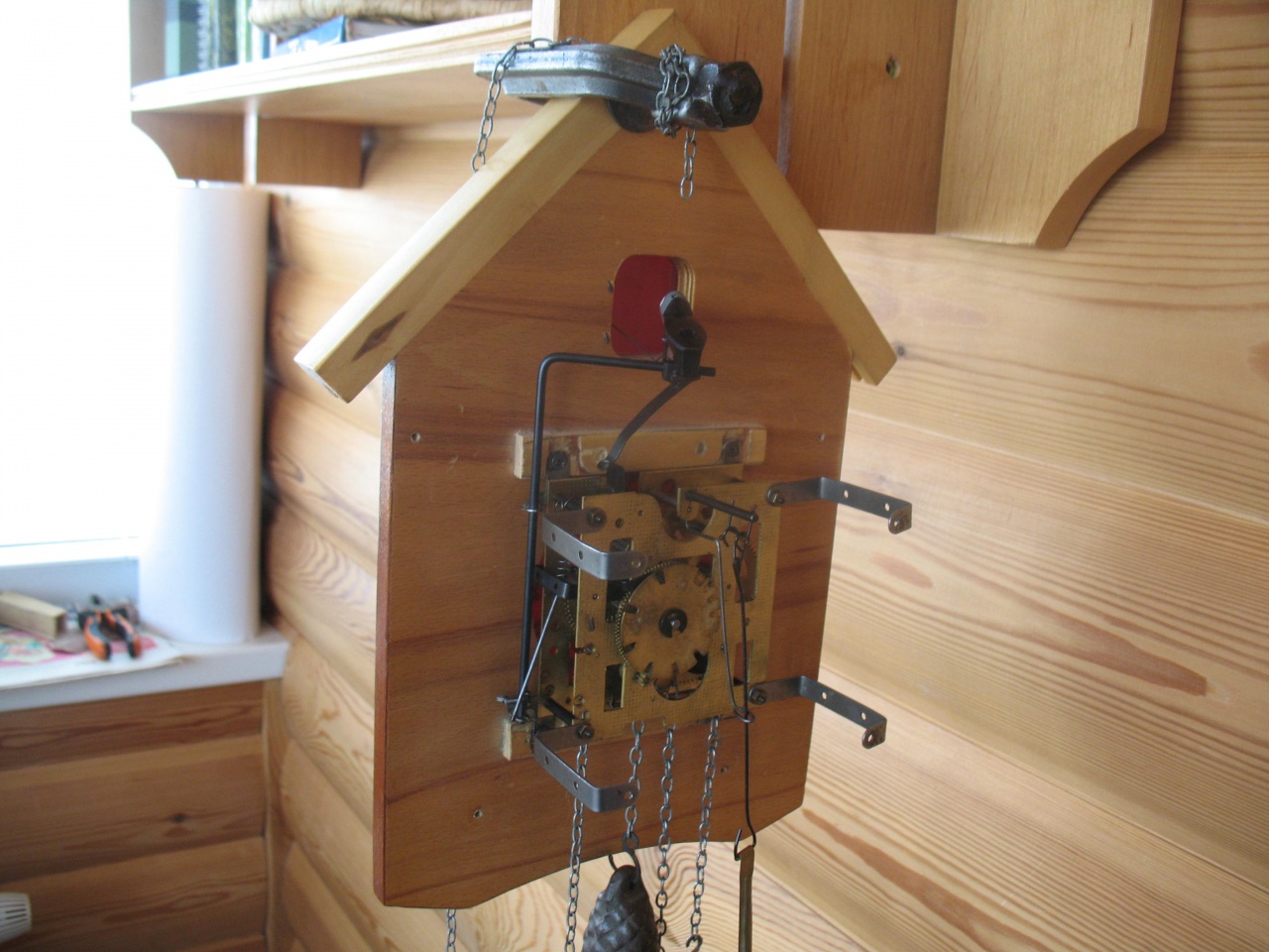

Правильное крепление голосов в механизме - http://forum.watch.ru/attachment.php...5&d=1369580944
Правильное положение кронштейнов крепления голосов - http://forum.watch.ru/attachment.php...9&d=1456769115
С уважением, А.Малышев
