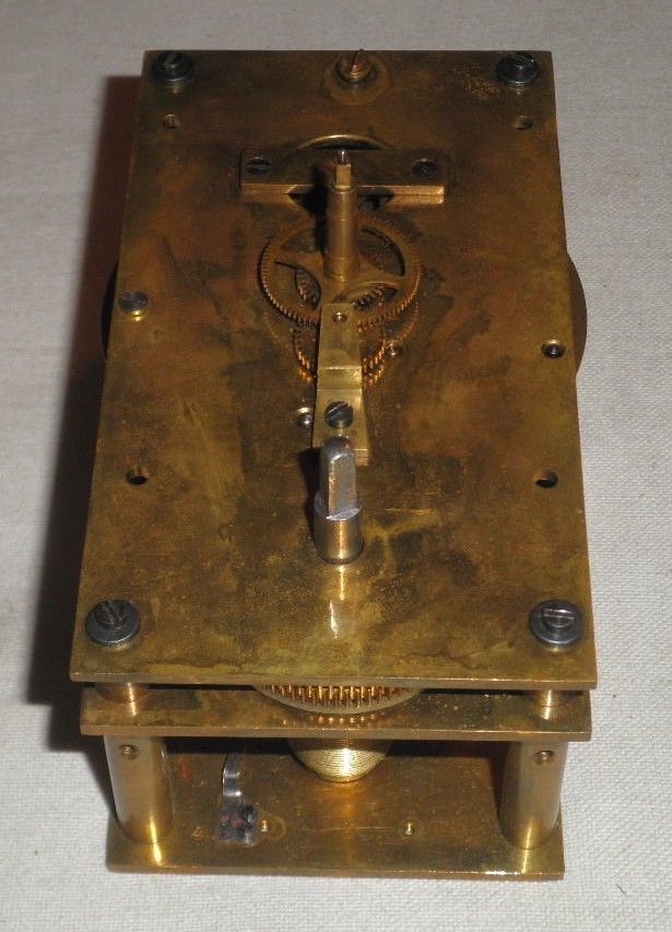

Меня заинтересовал конус слева от барабана в фузейных часах
Добрый вечер.

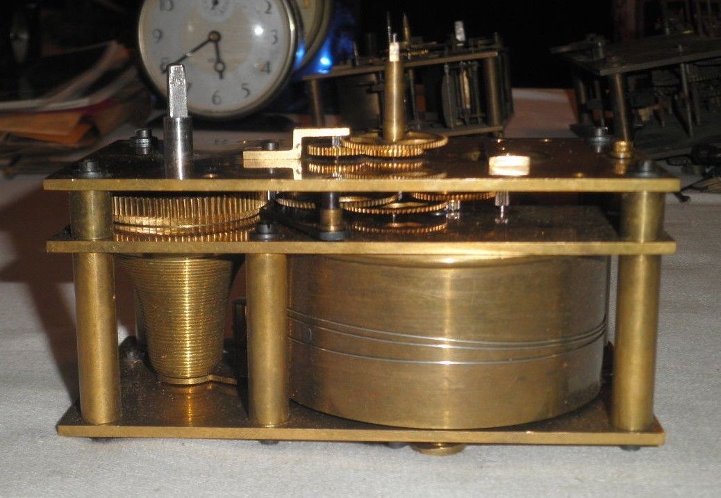

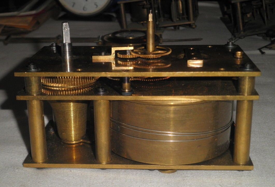

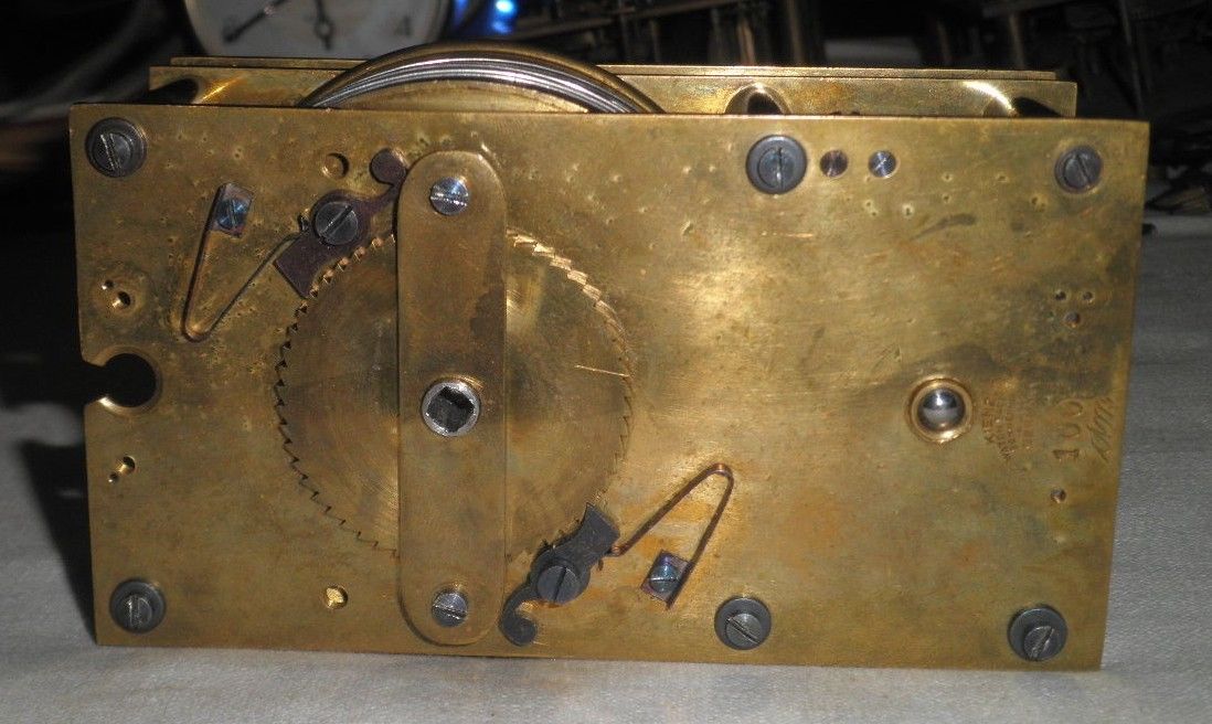

Понравилась тема, хочу так же поделиться фото одного часового механизма не понятного мне.
Меня заинтересовал конус находящийся слева от барабана. В чём его назначение? Если кто-то встречал такие поделитесь своими знаниями.
Заранее благодарю.
С ув., Влад.

Влад, добрый вечер!

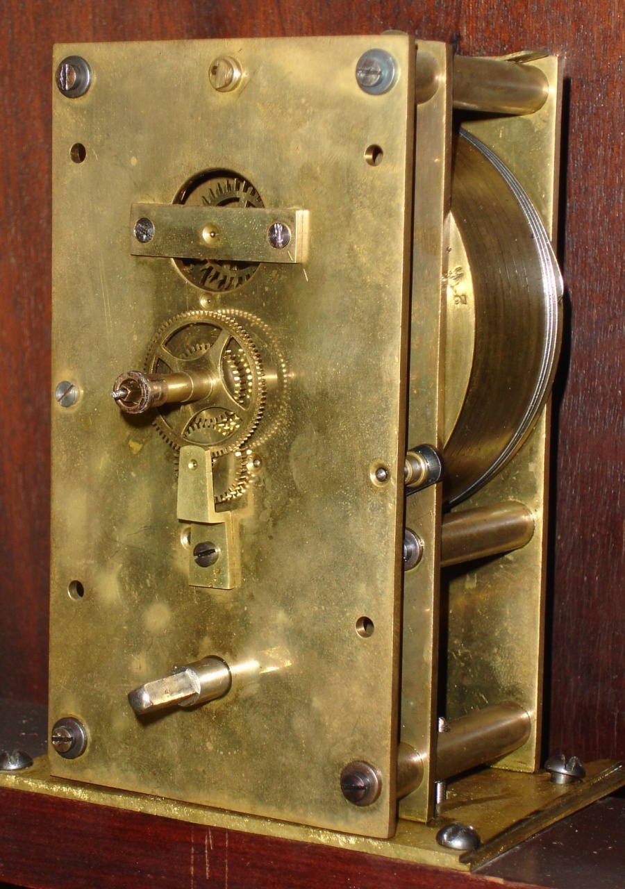

Это останки механизма настенных часов с годовым заводом, такие выпускались фирмой Карла Вернера. В механизме, конечно же, применена фузея.
С ув,
Олег

Сообщение от Vlarus Посмотреть сообщение
Добрый день.
Если в "двух словах" назначение конуса - равномерное распределение усилия пружины на протяжении её работы.
Если более подробно лучше почитать устройство механизмов с фузеей.

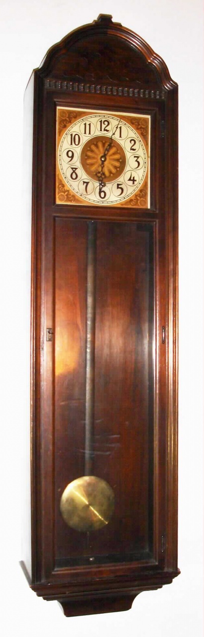

Влад, прошу прощения, не рассмотрел на вашем механизме клеймо Kienzle. Но суть та же, часы с годовым заводом, выпускались фирмой в 1920-30-е годы небольшими партиями. Вот такими они были в сборе:

офигенно!
полноценный годовик, маятниковый и с высокой точностью
барабан наверное как у патефона
просто торсионные годовые часы я рассматриваю больше как украшение, нежели точный механизм

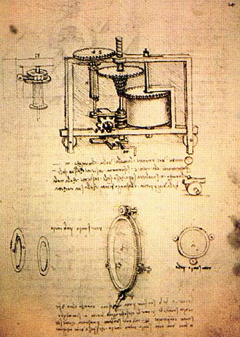

Я уже разобрался и выяснил, что механизмы с применением фузеи были изобретены в Италии и время их появления XV век тогда же, когда появились первые пружины. Даже на одном из эскизов Леонардо да Винчи присутсвует фузея.
А тот механизм, фото которого я выложил, так мне и не достался на ebay, не дёшево ушёл.
С ув., Влад.
