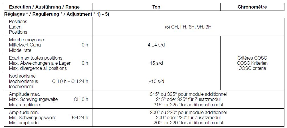

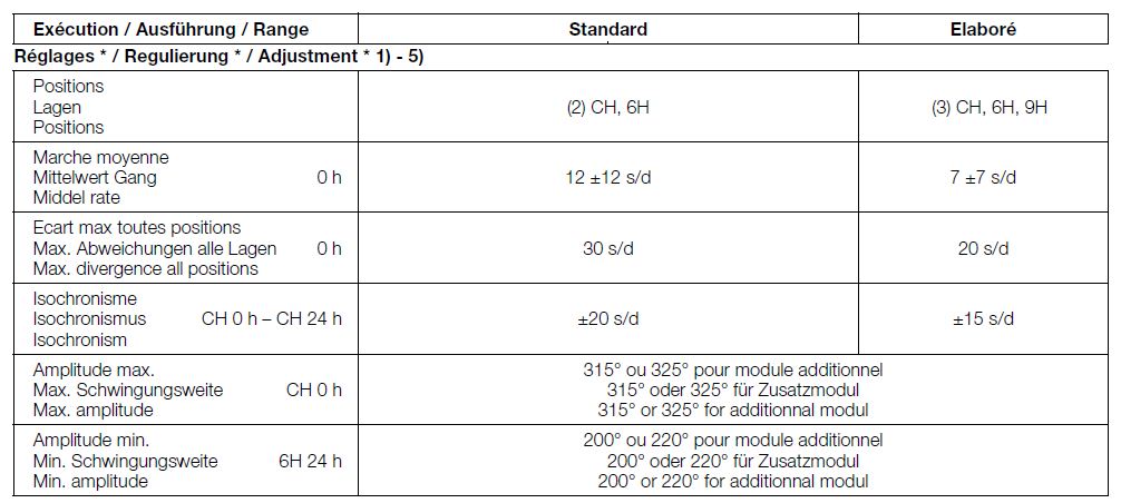

Согласно технической документации этот механизм может быть стандартным (standart), улучшенным (elaboré), ТОР и Хронометр.
Точность зависит от используемого типа следующим образом:
Название: Standart elaboré.JPG
ID:	81648   Нажмите на изображение для увеличения
Название: Top Chronometre.JPG

Спасибо за фото - но я честно говоря не совсем понял:
1. Каким образом отличить какой стоит именно в указанных мною часах
2. Там значения указываются к примеру 12+-12 s/d И буквально следующей строкой 30s/d - это что??

1.В ваших часах, какой стоит сказать трудно. Если был бы хронометр, то это где-то бы стояло.
2. В переводе с немецкого -12+12с -это средний ход в сутки. -7+7 -улучшенный вариант. Следующая строка где 30s стоит, означает максим. отличие в различных положениях.
Далее идёт амплитуда колебаний, указано в градусах.
Ещё раз повторюсь, ваши часы можно настроить почти в 0.
