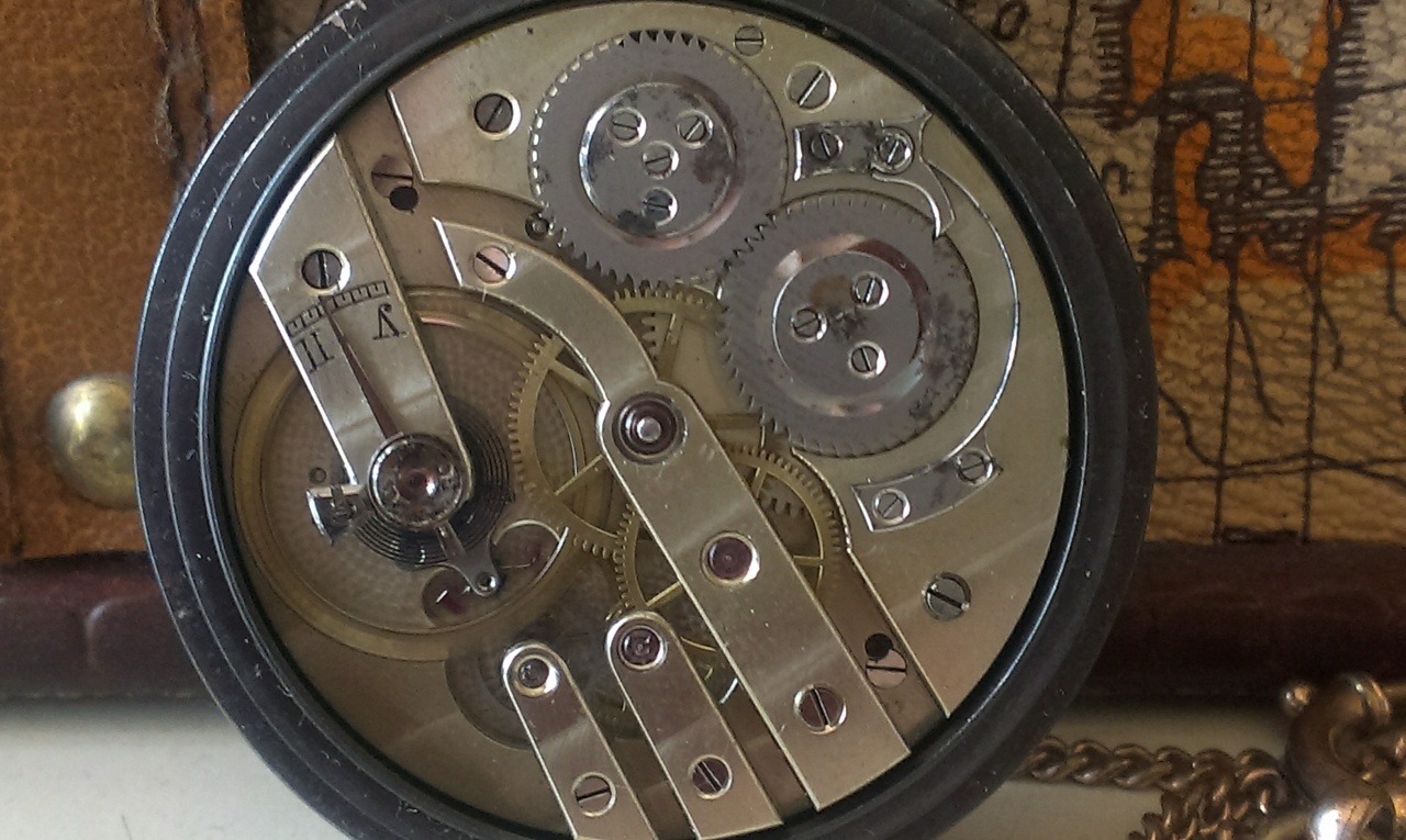

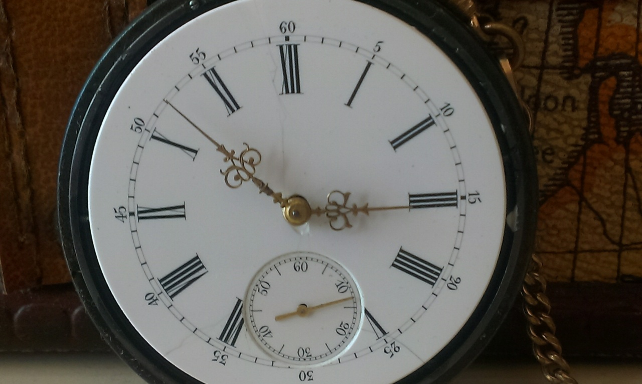

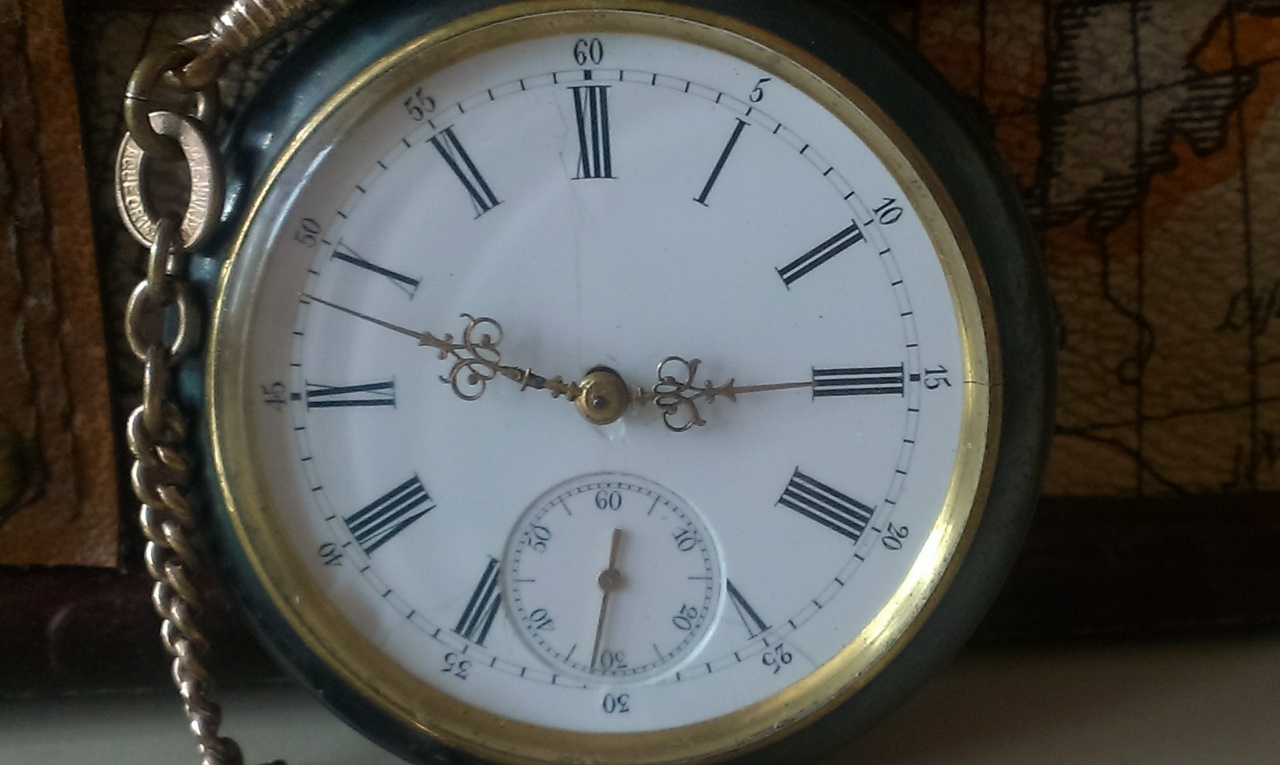

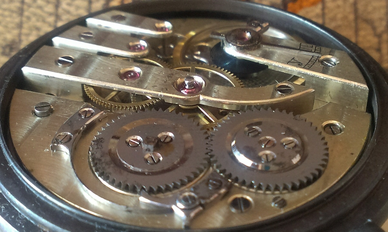

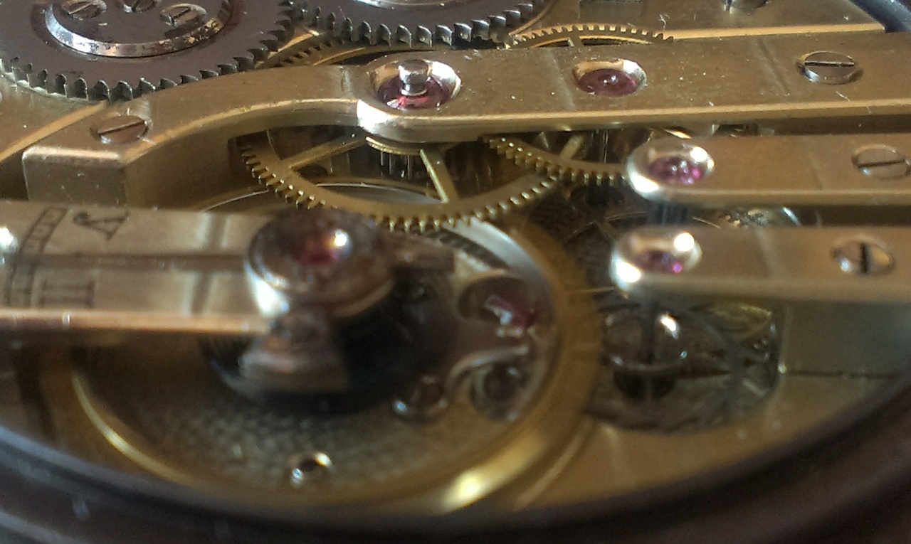

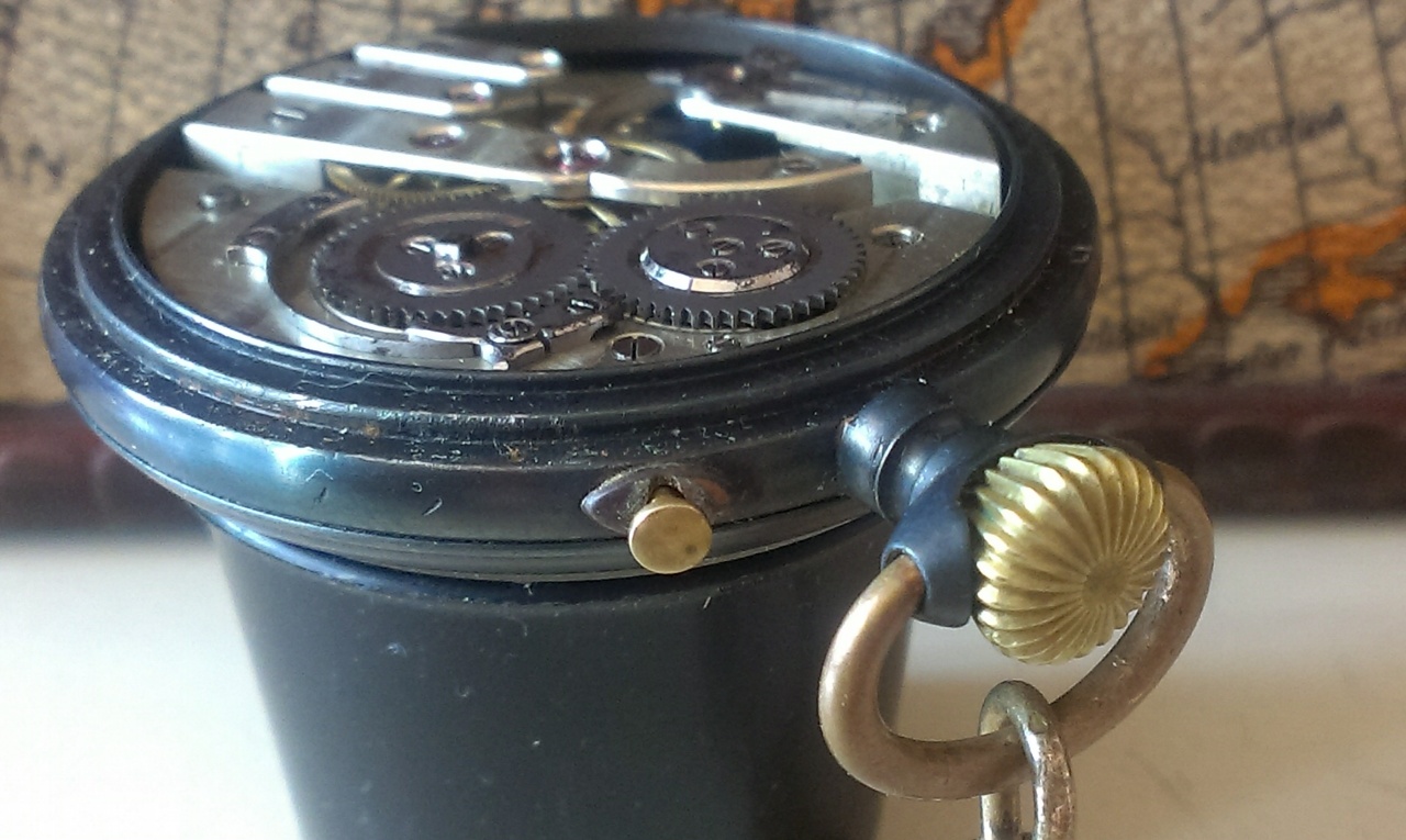

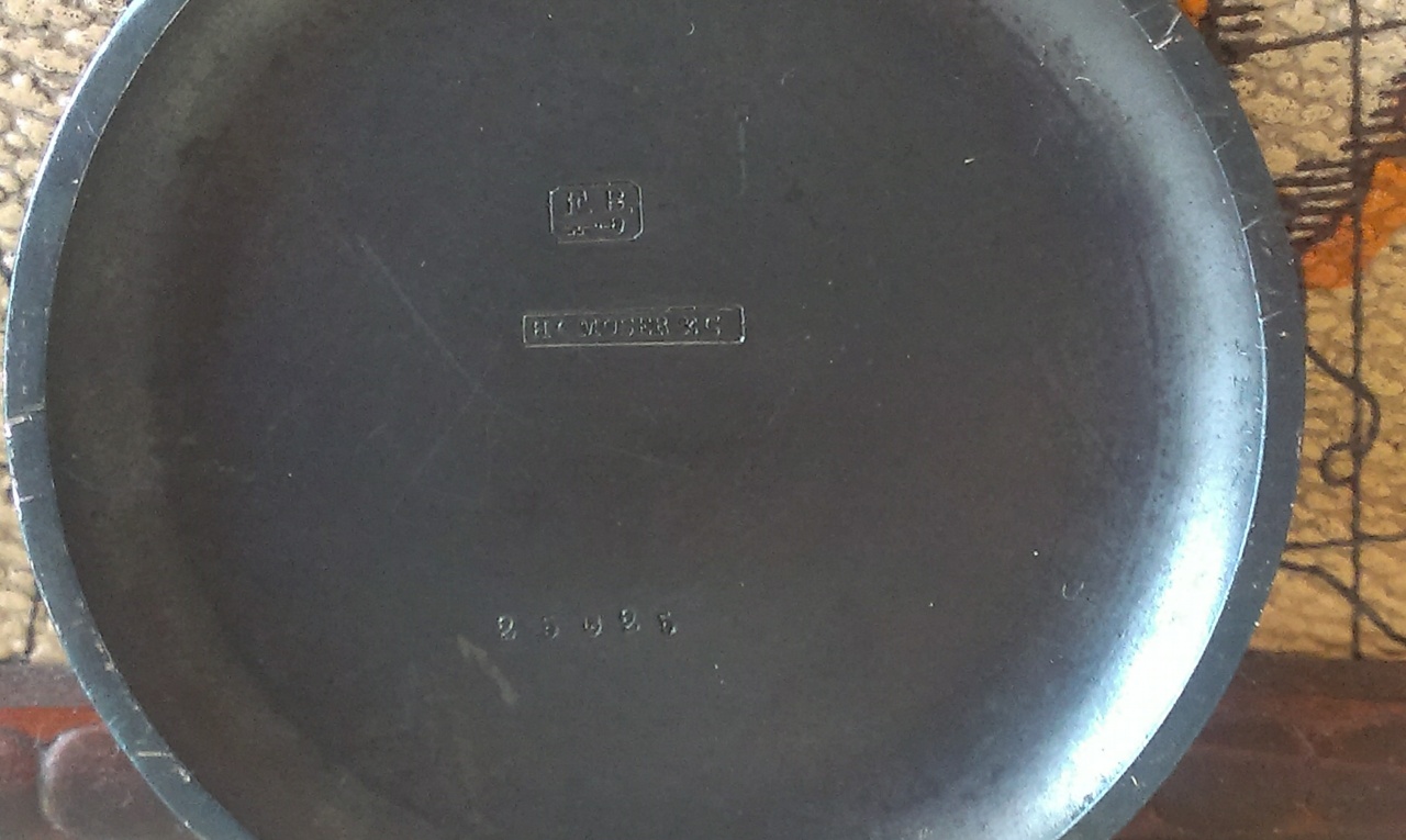

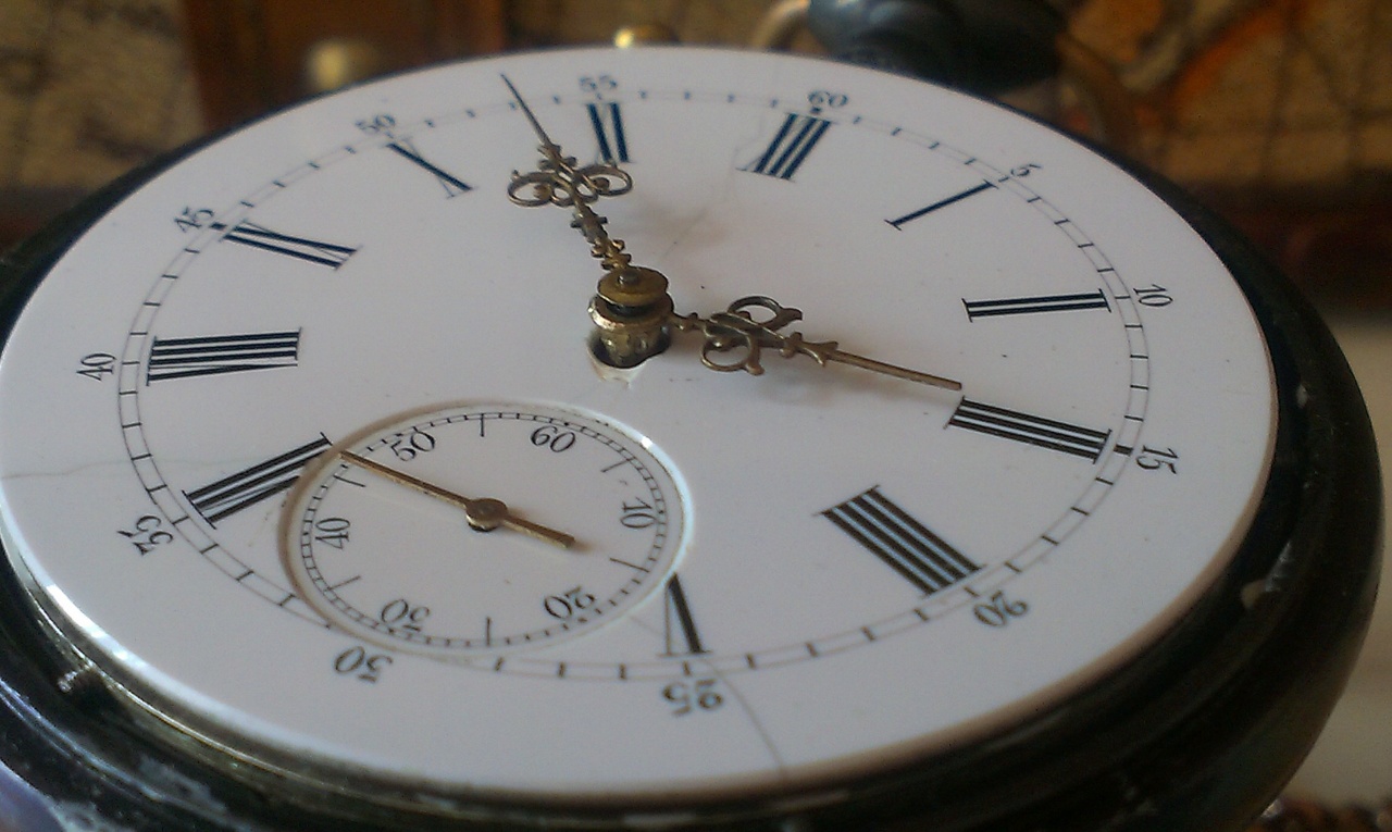

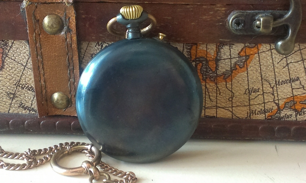

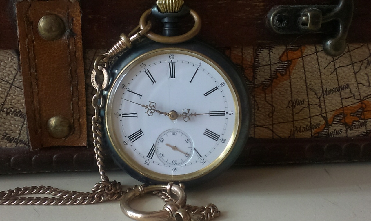

вот такие часы. в сборе, просто красота... все подогнано, четко и работает...
часы не мои, мастер просил выставить... Коллеги предлагают разобрать и по частям запустить... а мне жаль. сутки идут, +_ 30 сек. тем более, два в одном (Мозер/Буре)... из недостатков, цифер без ног и еле различимая паутинка на нем.
из красоты, думаю, понятно. мех от часов Буре (ЛеКультр), красавец, перлаж под колесом баланса, волчий зуб на заводных колесах, каждое на трех винтах, биметалическое колесо баланса, с винтами балансировки, огромный центральный камень, мех никелирован, женевская волна... корпус, от известного мастера François Borgel (registriert am 17.3.1887), чернение родное, практически без потерь, кнопка поддавки, ваще песня, приятно нажимать...
понятно, что сделаю по своему, просто интересно, кто-нибудь, оставил бы себе Такие часы? в Таком сборе... спасибо...

Что же Ваш мастер следы коррозии не убрал?! это же минутное дело а так ржа всю красоту механизма в унитаз спустила!
Это не мастер который не обращает внимание на такие "мелочи" А давайте Вашему автомобилю подвеску после дтп заменят, кузов отрихтуют, шпатлевкой подгонят все четко и друзьям поедете хвалиться!

к стати, 0xotn1k , подскажите, как убрать? сам сделаю.

а вы со снятием хотите?
я бы все снял. на дрель надел бы насадку с резиновым наконечником и прижав обратной стороной к наконечнику и ржавчиной к наждачке 3000 номер обязательно в воде смоченной еще лучше под краном непосредственно под наждачку надо положить комок тряпки что бы наждачка попадала в проточенные каналы. после такой обработки даже полировать не надо 3000 наждачка выводит в зеркало! остальные детали на наждачке положенной на стекло например-короче идеально ровную поверхность. Можно и полирнуть потом пастой гои или диалюксом. я так даже ржавые балансы на старинных часах в зеркало выводил)
да забыл добавить что бы мелкие детали плотно прилегали к наждачке прижимайте их сверху кусочком плотного пенопласта очень удобно и деталька не убегает а остается вдавленной в пенопласт то есть точно зафиксированной. Асы из патек филиппа полируют детали на стальном бруске с ладошку размером отполированном до зеркала на него наносят неизвестную пасту и водят детальку по бруску придавливая сверху именно кусочком пенопласта.
И болтики тоже в пенопласт и полирнуть надо!!!)))
