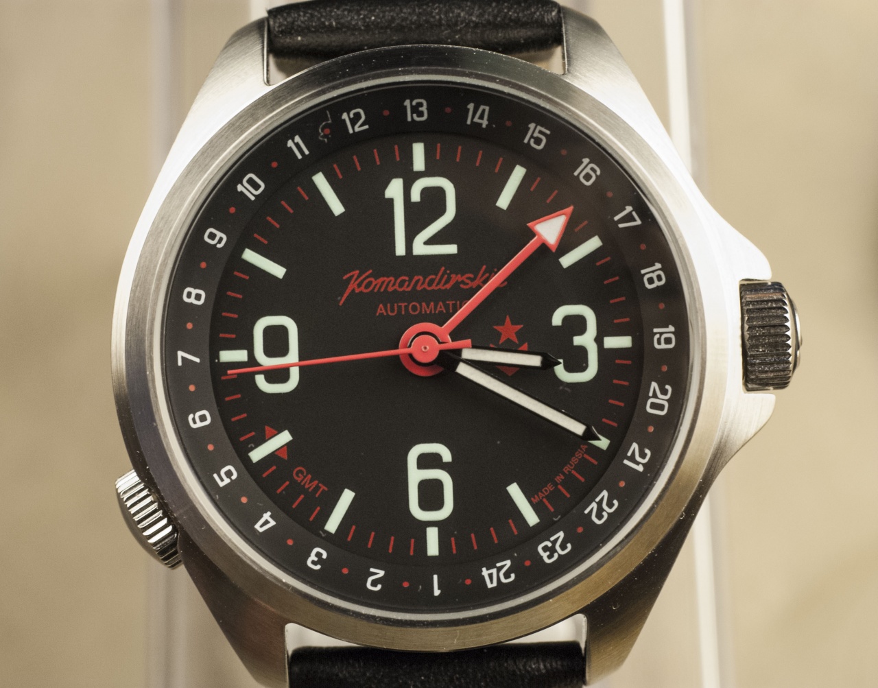

Здравствуйте, скажите кто знает, как открутить головку перевода внутренней 24 часовой шкалы на К 34? Спасибо.

Обычно на таких корпусах надо полностью вынуть механизм, после чего заблокировать звёздочку перевода шкалы и откручивать головку.
это как в Вечный календарь ракета 2628?
там нужно быть аккуратным, можно сломать звездочку, часто головка откручивается от вала с большим трудом.

Это понятно, что откручивать, но в какую сторону, там правая или левая резьба?
И что значит "заблокировать звёздочку", там что штифт или скоба? Спасибо.
На правах "дилетанта".
Резьба правая. Заблокировать звездочку любым возможным способом,лучше латунным пинцетом. Предварительно нужно дать проникающего масла,наклонив корпус для поступления последнего. Можно обычного, бытового И20 ( есть в каждом магазине),но для хорошего эффекта лучше подогреть немного феном..можно бытовым. И все получится, ИМХО
