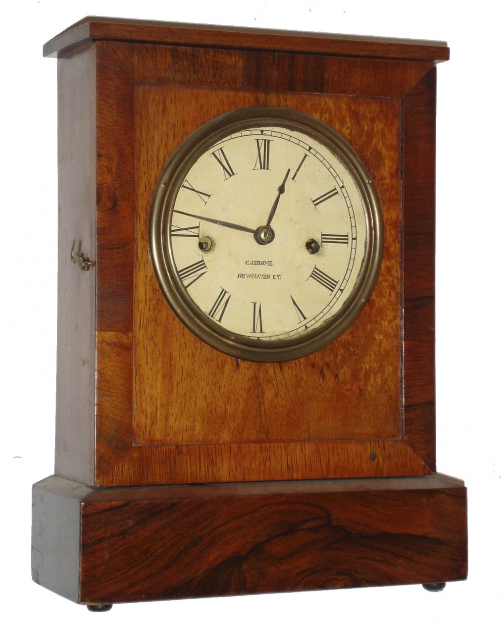

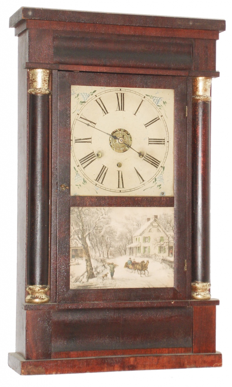

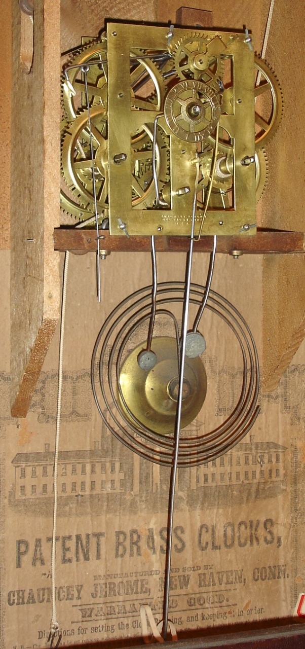

Нашла ответ на свой вопрос здесь: http://www.antiqueclockspriceguide.c...inggeneral.php
Деревянные механизмы, как правило, использовались в ранних американских настольных/полочных часах (shelf clocks) ещё в 1820-х годах, поскольку в это время латунные механизмы были очень дорогими. Chauncey Jerome начал производство дешевых 30-часовых механизмах в 1830-х годах; а в начале 1840-х годов латунные (прорезные) механизмы практически вытеснили деревянные. (Надеюсь перевела правильно.)
Прочитать о Chauncey Jerome - часовщике, который произвёл революцию в часовом деле можно здесь: https://en.wikipedia.org/wiki/Chauncey_Jerome, а также им написана книга History of the American Clock Business for the Past Sixty Years‚ and Life of Chauncey Jerome. Её можно почитать здесь http://www.readcentral.com/book/Chau...n-Clock-Online
и ещё один сайт http://jeromeclockcollector.com/
С уважением, Татьяна

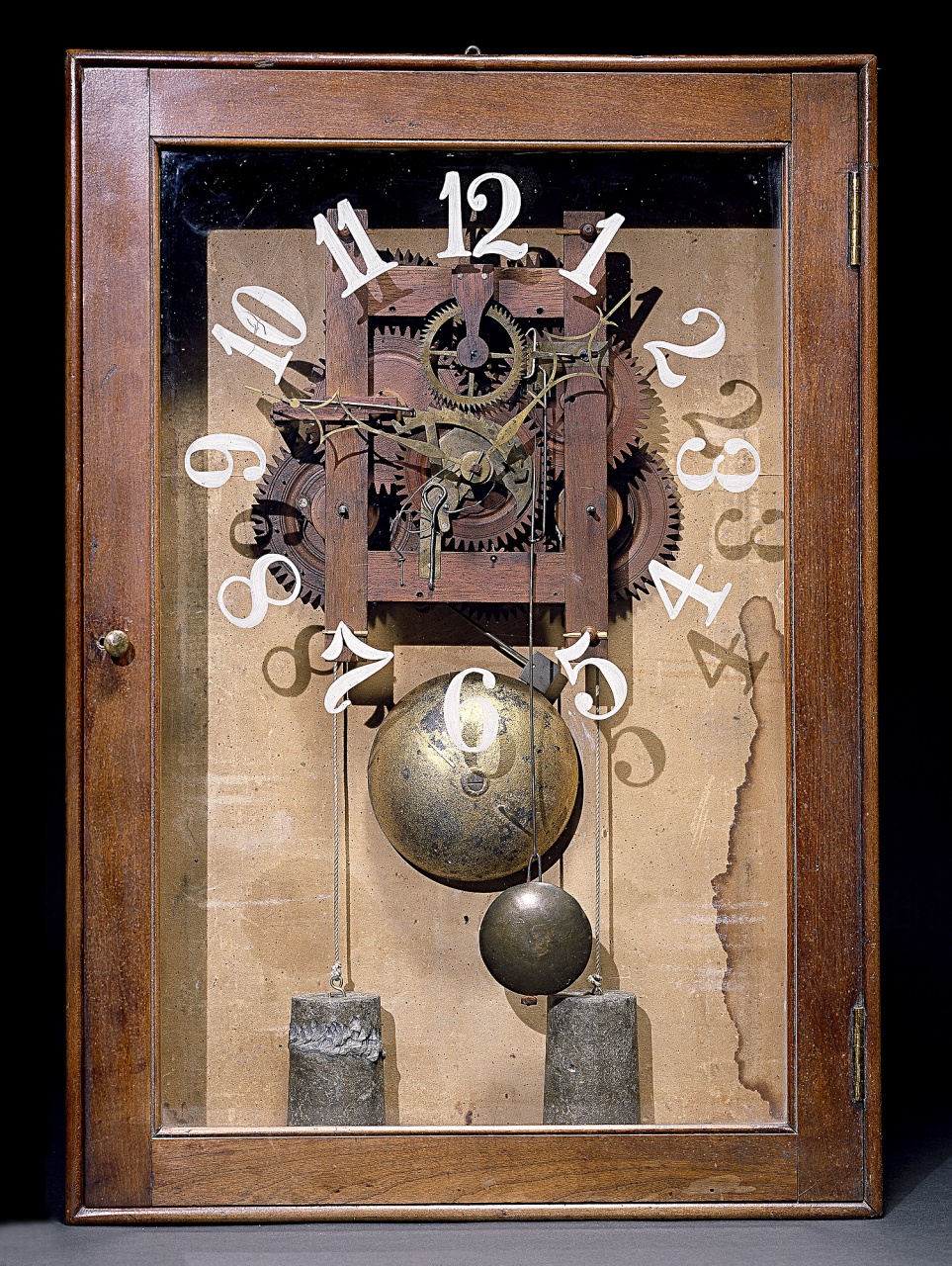

Считается, что свое часовое производство зародилось в Штатах примерно в середине 18 века. Производились, в основном, напольные часы, наподобие английских. Однако латунь была, в основном, привозной, а пошлины - драконовские. Поэтому механизмы по большей части были деревянными, как у этих часов Силаса Годли из Плимута (Silas Hoadley of Plymouth, Connecticut):
или этих часов начала 19 века мастерской Эли Терри мл. (ELI TERRY JR.):
Деревянным было все, включая шестерни.
Небольшие мастерские, производящие такие часы, выросли в фабрики, часы стали производиться массово. Ближе к середине 19 века с латунью проблемы уже были решены и деревянные механизмы были заменены латунными.
Обратите внимание на механизм во вложении - ничего не напоминает? Вот он, папа американского пути.
