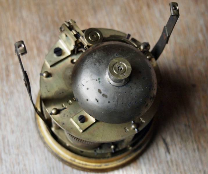

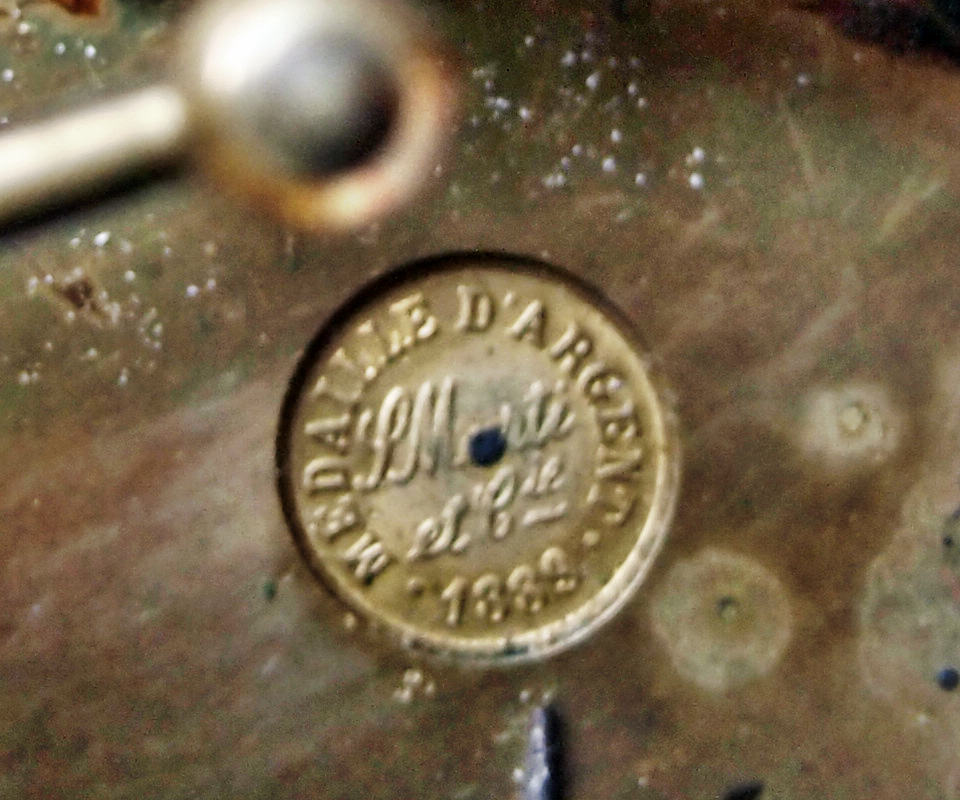

Помогите определить возраст каминных часов S. Marti
В часах механизм S.Marti, хотелось бы с возрастом разобраться. На клейме "серебрянная медаль,... 1889 год". Фигура не из бронзы.

Добрый день!
1890-1910 годы.

Сообщение от Oled Посмотреть сообщение
1890-1910 годы.
Здравствуйте, благодарствую. А не может ли это быть где-то 1918-1920гг. ??
Дело в том, что фигурка мужского пола держит в руке плакетку со словом "мир"
на франц.языке. Это же слово, но на латыни, написано на цоколе под фигуркой.
Я предположил, что это как-то связано с окончанием 1-ой мировой войны. Это очень значимое событие для Франции, возможно этому посвящена эта композиция...Но это только предположение и возможны соверш.другие варианты.

Да, это возможно. Мне встречался каталог Japy начала 20-х годов, там были часы в похожем стиле.

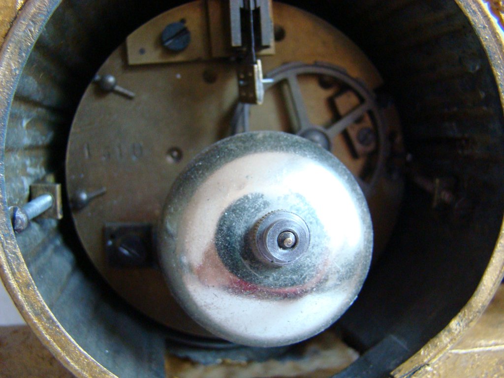

Добрый день !!!
Прошу помощи. Приобрел Каминные часы без маятника, теперь не могу найти какой он должен быть, есть цифры на платине внизу ?ВЕС? ДЛИННА?, пеньдель вообще самодельный.
Помогите пожалуйста.
зы : может еще кто-то по циферблату подскажет.

Аукцион Мешок в помощь ...есть такой ,укоротить надо и все...http://meshok.ru/?search=МАЯТНИК+ДЛЯ+ЧАСОВ.

Гайку на колокольчике перевернуть надо.

Сообщение от Ceeduh Посмотреть сообщение
Добрый вечер.
Длина маятника на этих часах должна быть 140 мм.

Сообщение от Seawolf64 Посмотреть сообщение
Зачем?
Сообщение от Сергей Дмитриевич Посмотреть сообщение
Добрый вечер.
А он должен быть регулируемый или период колебания изменяется верхним регулятором? (см фото) А вес? И что за цифры внизу на платине "52"?
Маятник должен быть регулируемым.
Верхний регулятор для точной регулировки, у него очень небольшой диапазон.
Цифры на плате как раз и обозначают длину маятника.
