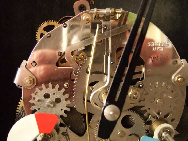

Seiko day date pendilum wall clock 30 day - китайская идентичная копия Lorus
Вот такого типа. Бой - Янтаря куда громче.
Осе-се - http://forum.tz-uk.com/showthread.ph...ng-clock-query , только надпись на циферблате "Lorus", хотя на передней платине механизма гордо написано "Japan". И - без цветных индикаторов-напоминалок степени завода.
Находятся у меня на профилактике. Механизм обычной конструкции - со счетным сектором, но - облегченный. Вдобавок к весу падающих рычагов боя китайцы поустанавливали к ним дополнительные пружинки.
Из необычного - вместо ветрячка центробежная муфта ограничения скорости вращения колеса - т.е. есть возможность легко регулировать продолжительность получасового и часового боя. Кулачок-валик, который у Янтаря 1-штифтовый, а у Беккера - 2-штифтовый, в этих часах - с 3-мя штифтами. Календарь с числами месяца и днями недели - обычный, 3-дисковый, но конструкция МНОГО проще, чем у отечественного настольного электронно-механического "Маяка" и, поэтому, гораздо надежнее - 4 жестянки, 4 рычага и 3 пружинки - все крупное и установлено на отдельной легкосъемной платине.
Если есть интерес - могу обфоткать нужные кому-нибудь места. Еще минимум неделю надо у меня висеть, чтобы убедиться, что завод могут выходить...

ход грахама?
можно сфоткать анкерное колесо и скобу?

Сообщение от Dima343 Посмотреть сообщение
ход грахама?
Нет - обычная скоба, наподобие Янтаря. Ход - мелкий, плечи скобы заходят на зубцы ходового колеса примерно на 1-1,5 мм.

может там ход Грахама с штампованной скобой как на 30-дневных китайцах?
типа этого

Нет. Специально посмотрел - одно плечо скобы прямое. Механизмы в инете встречаются, Но, чаще называются корейскими 31-дневными.

Уважаемый Sashun! Прошу помочь и пояснить причину сбоя боя в настенных часах Saiko 30day! С11 дня по 17 чсов дня часы работают прекрасно,и бой и ход, но потом они бьют только 12 раз,в каждом последующем часе,до 11часов следующего дня. Часы промыты и смазаны.Хотелось бы узнать ваше мнение.Подскажите.

Позволю себе ответить: Возможно, штифт на гребёнке при её падении "проскакивает" мимо улитки. Видимо, этот штифт падает на улитку самым концом. Подогнуть рычажок гребёнки надо, на 1 мм примерно.

А насчет "бьют 12 раз" - очевидно. что подпружиненный штифт падает не на улитку. а "за нее". Видимо. минутная стрелка с улиткой выдвинута чересчур вперед.
