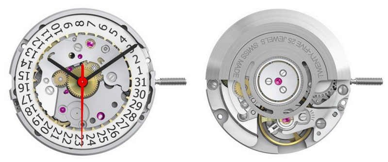

Механизм Ronda R150 Automatic
RONDA анонсировала свой автоматический механизм
вкратце:
раз уж ETA сокращает поставки механики на сторону, то вот вам RONDA
анонс совпал с 70летней годовщиной компании
в планах 100 000 единиц в год, цена 60 шв. франков,
Technical specifications
Ronda mecano R150
Mechanical Swiss Made movement, 25 Jewels
Size 111/2’’’ – Diameter 25.60 mm, Height 4.40 mm
Power reserve 40 hours
3 hands, date
28’800 vibrations per hour; 4 Hz
Automatic winding with ball bearing
Incabloc anti-shock system
Swiss lever escapement
Index system for fine adjustment
http://www.ronda.ch/en/mechanical-mo.../caliber/r150/
http://forums.watchuseek.com/f71/ron...d-3017442.html
http://www.watchpaper.com/2016/03/18...matic-calibre/
интересно, содрали чей, или сами нарисовали?
и что теперь опять как раньше будет много разных механизмов? )))
пугает атрибут "Version Swiss Made". будет версион не свисс мэйд?

Ну собственно этого следовало ожидать. Сам вот недавно только думал, а что это Ронда ни как механикой не разродиться. Спрос есть и ETA сама способствует этому. Конкуренция это хорошо.
А дизайн вот знакомый, где-то я это уже видел

Сообщение от Stealth Hunter Посмотреть сообщение
лично мне большой подшипник ротора всегда навевает 289х
https://www.google.com/search?q=eta+...=lnms&tbm=isch
Старый 18.03.2016, 22:04
Аватар для Stealth Hunter
Stealth Hunter Stealth Hunter вне форума
Регистрация: 12.02.2015
Адрес: Заснеженная Сибирь, Сургут
Сообщений: 952
Сказал(а) спасибо: 161
Поблагодарили 608 раз(а) в 377 сообщениях
Сообщение от ultarior Посмотреть сообщение
Да там, в принципе, вся компоновка напоминает

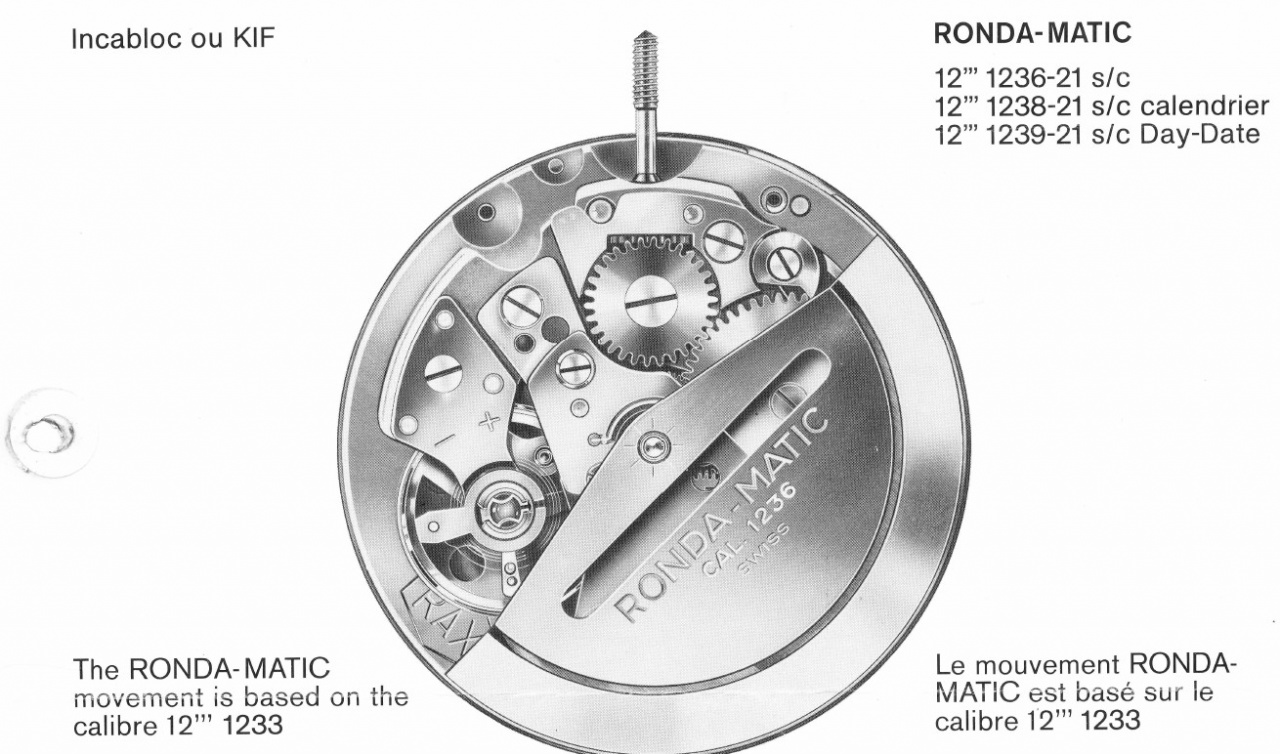

Ронда и механика??? Вроде ж эти понятия не очень совместимы...
Не совсем так. Если точнее, то "всё новое, это хорошо забытое старое" Раньше Ронда выпускала много механики, обычно не сложные механизмы.
А что такого удивительного? Ronda давно выпускала механику. Все те же Ronda-Matic, например.
