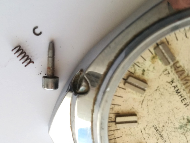

Специально разобрал Чайку -
кнопка + фиксатор + пружинка.

Спасибо за фото. Можно наверное найти, но не тут.
Пружинка из ржавейки. А я-то думал, как они решили эту проблему. Никак значит не решали.
