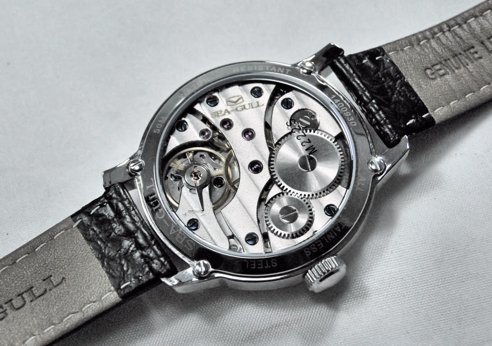

Собственно по теме. Механизм Sea-Gull 3600 с ручным заводом. Подскажите кто знает, сколько оборотов до полного завода пружины нужно сделать? Если там какая защита в заводном механизме чтобы не свернуть ему рога от усердных стараний? Не нашел никакой инфы в просторах интернета.

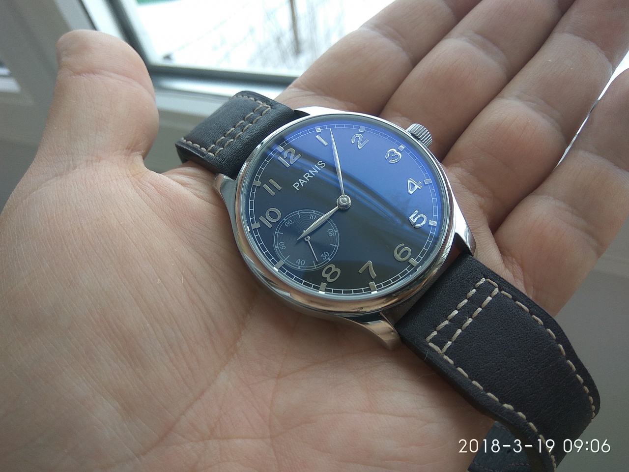

Завожу каждое утро. Механизм ST3600, 21600 bph, 56 часов запас хода (сам проверял).
Через 4 дня будет ровно год, как они у меня. Очень стабильный и ровный ход.
Так вот, если заводить каждое утро, в одно и то же время, то 16 оборотов заводной головки.
ID:	2134648   Нажмите на изображение для увеличения
