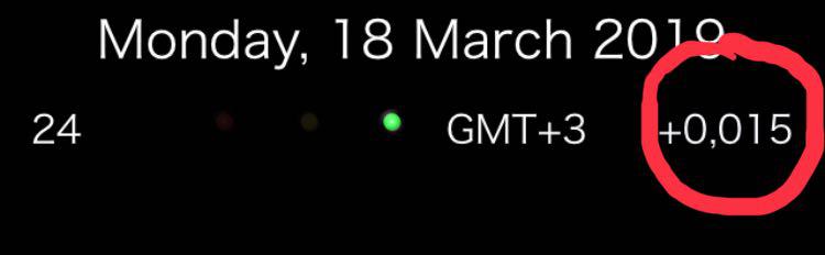

Практический способ как проверить точность показаний времени на часах с секундами, при помощи айфона.
1. Скачиваем программу которая показывает системное время и время по NTP. Таких много, я пользуюсь emerald time.
2. Скачиваем программу которая проставляет системное время на видео, таких не много, я нашел Timestamp Camera Basic
3. Запускаем программу показывающую время и смотрим насколько отстаёт\опережает системное время айфона, если больше сотых секунды, записываем разницу.

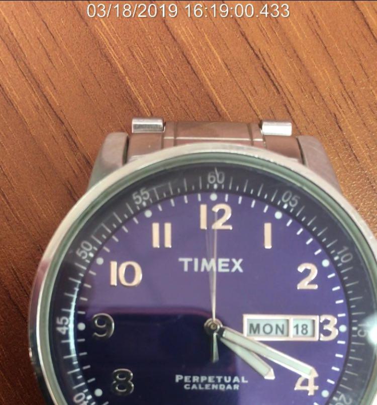

4. Запускаем съемку видео, чтобы было видно движение секундной стрелки (или смена секунд если часы электронные).
5. Смотрим видео покадрово и находим момент смены секунды.
6. Смотрим на время, записанное программой в видеокадре.
7. Из времени, записанном на видеокадре программой, вычитаем время которое показывают часы (секунда только-только сменилась или вот-вот сменится).
8. Из полученного результата вычитаем (или прибавляем) время на которое спешат\отстают системные часы (пункт 3).
9. Профит - имеем время, на которое спешат\отстают проверяемые часы, с точностью до примерно 0,03 секунды. Если программу из п. 2 купить, то снимать можно замедленно, что даст точность 0,01 секунды.
Скриншоты ниже.
1. Айфон отстает на 0,015с от "атомного времени"
2. Часы таймекс отстают на 0,433 секунд от айфона.
Итого -- часы таймекс отстают относительно "атомного времени" на 0,015с+0,433с=0,448с
Округляем тысячные, т.к. они неточные, получаем что часы таймекс отстают от "атомного времени" на 0,45+/-0,03с.
