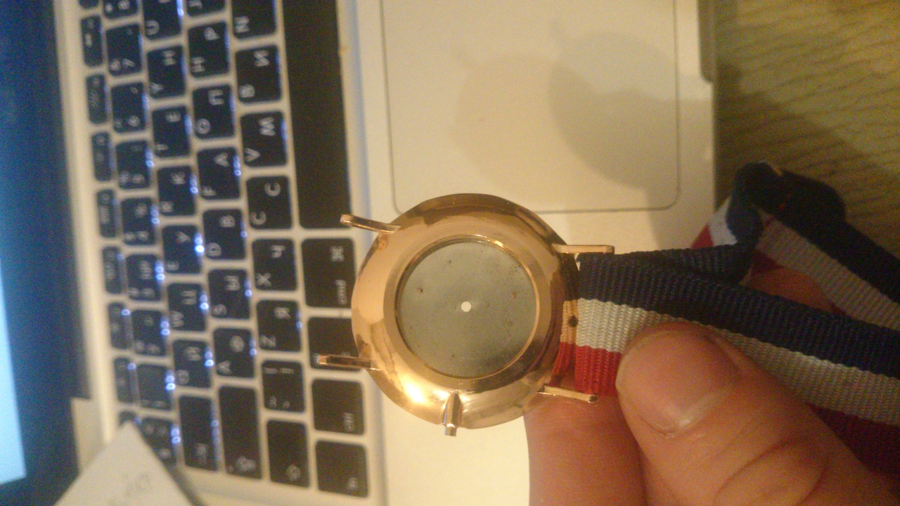

Здравствуйте!
Как добраться до циферблата на этих нонейм часах?
При разборе отпали стрелки

Сообщение от ivmed Посмотреть сообщение
Рант со стеклом можно чем-то острым поддеть? Только аккуратно. Стекло тонкое и может треснуть. Если в ведущих магазинах такие часы продаются, то это не совсем нонейм, а европейский фешен бренд, сделано в Китае.

Стекло в таких корпусах "сидит"в полиэтиленовой прокладке. Способов ровно 3.
1. Если край стекла выступает над корпусом хоть на 0,3 мм, - поддеть стекло острым (!) ножом.
2. Если не удалось - применяется резиновая присоска. Намочить, прижать и дернуть.
3. Заводской способ - к месту расположения заводной головки на секунду прижимается шлангчик от компрессора - давление в корпусе повышается, стекло само вылетает на подложенную мягкую подкладку.
С уважением, А.Малышев

Сообщение от Sashun Посмотреть сообщение
спасибо, а как стекло обратно засунуть?))

прессом
