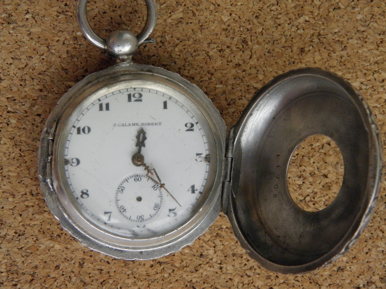

Буре, не частые, четырехкрышечные.
Может здесь кто подскажет и покажет по производителю механизма и оформлению циферблата данного Буре. Очень хочется вернуть первозданный вид лицу, остальное вроде все хорошее.

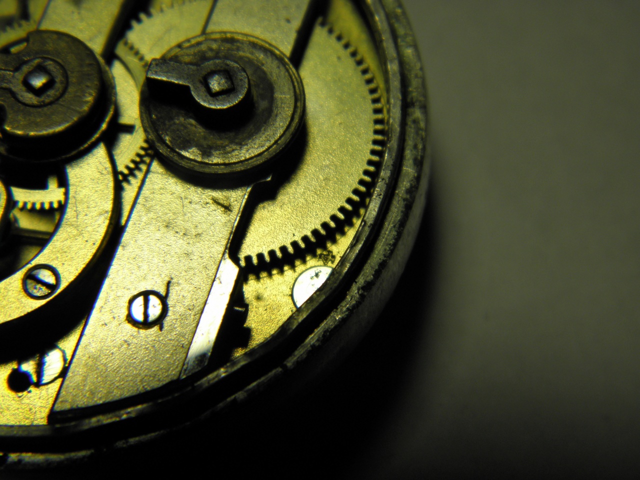

Добавлю фото под цифером и клейма.

Странный аппарат.
Механизм похож на George Favre Jacot, такие делали не только для турков, но и для российского рынка.
Только меня смущает то, что представляется бесключевым механизмом перевода стрелок и завода (отсутствует язычок для завода). Если да, то это нечастая конструкция, но видеть такой механизм в часах Буре мне непривычно.
К тому же Буре поставщика получил в 1899 вроде, а у вас серийный номер от 1888-1889 примерно.. Если корпус серебро - пробы должны быть русские.

Циферблат от других часов, что обсуждать?
Осталось только подобрать циферблат, стрелки, запустить и гордиться.

Спасибо за информацию!
Часики на ходу. Циферблат конечно под замену.
Что интересно, корпус, однозначно, серебро, но ни каких клейм нет. Только серийники и они везде совпадают.
Осталась не ясность по исполнению циферблата. Мне кажется, что часы были без секундника, судя по компановке меха в корпусе. Вот я и надеялся увидеть оригинал с циферблатом.
Ну и если у кого завалялся циферблат на 36 мм неподписной без секундного диска,жду в л.с. А то я свою гору перебрал, нашел только с секундным. Уж больно размер не ходовой.

А почему вы считаете, что циферблат чужой? Ведь Буре был ПОСТАВЩИКОМ, а не изготовителем часов. В первоначальном периоде он вполне мог оставить на циферблате марку фабриканта. Хотя секундный циферблат и смущает. Ненужный он там вроде бы...
James Calame-Robert Taschenuhren; La Chaux-de-Fonds, Schweiz; registriert am 28.10.1891

Не циферблат не хитрый, а левый.)) Ноги обломали и винтами прикрутили (раньше часовщики любили так). Буре мог использовать неподписной цифер, но с другим именем ни когда не видел.

обломана секундная ось.

"обломана секундная ось" - как углядели?
