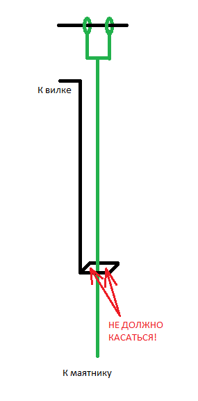

Надо проверить, чтобы подвес маятника находился посередине окна в хвосте вилки и не давил на вилку ни вперед, ни назад - это перекашивает ось вилки и резко увеличивает трение. Сам в своё время напоролся.
