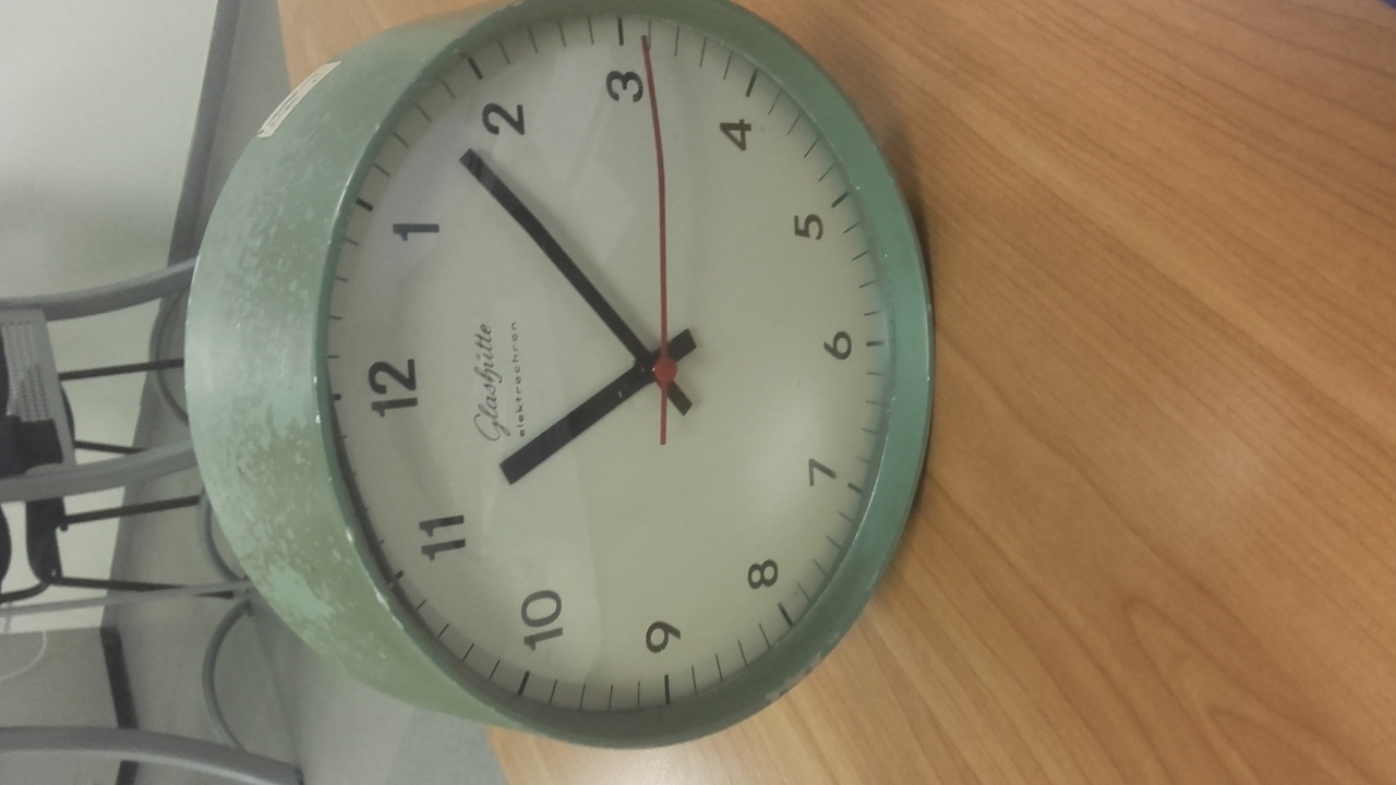

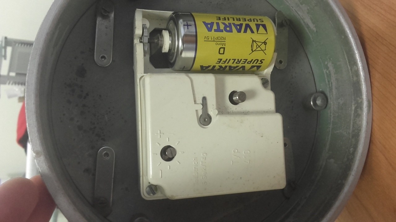

Добрый день, попались такие часы от GUB. Электро-механические. На форуме таких не нашёл. Может у кого есть побольше информации? Часы тикают, но в правильном положении остановились через несколько минут. Поставив часы на стол что бы внизу было не 6 часов а 9, часы идут без остановок и точно. Может кто подскажет в чём причина? Оставил на сутки пока так под наюлюдение.

Хорошие часики, 1960-е годы. Механизм надежный, пластика нет:
https://www.youtube.com/watch?v=lL8BL6s_3DU
Думаю, проблема в застывшей смазке и продуктах износа, нужна профилактика.

Состояние цапф и камней баланса при чистке надо с пристрастием посмотреть.
