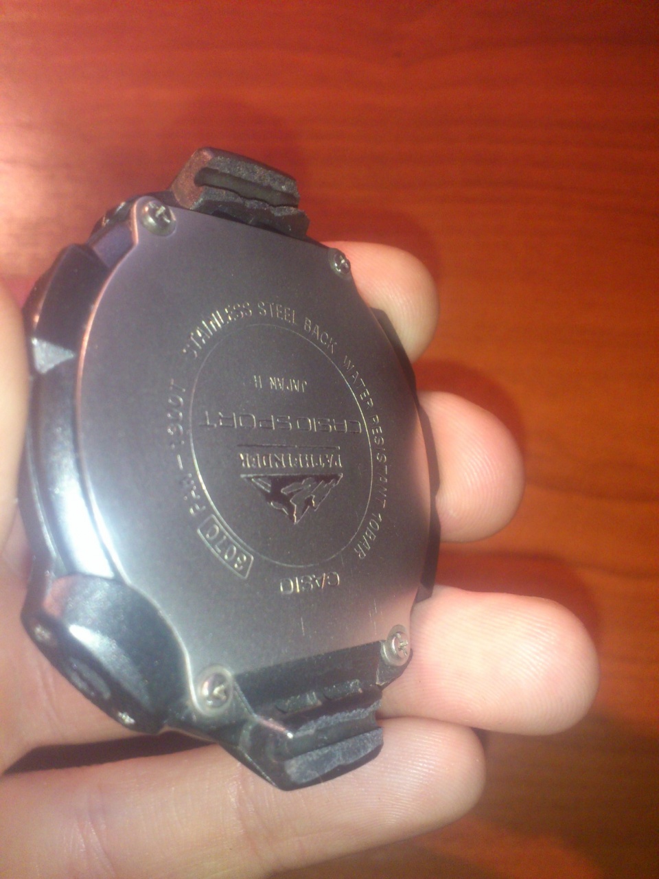

Сломался пластиковый корпус у титановых часов
Носил в ремонт сказали менять корпус, стоимость замены превышает стоимость часов, ходим по мастерским, толку нет, ничего дельного не предлагают(

Как вариант ремонта установить 2 трубки металла в отверстия где шпилька.
Полеуретан, циакриновый клей залить, отшлифовать, покрасить

можно изготовить самодельное крепление и одеть на браслет

А можно так , приклепать крепежи к крышке ....

И Вы думаете это всё будет держаться надёжно и заказчик не будет пить из Вас кровь?

Остатки ушек сохранились? Можно попробовать приделать с помощью ДХЭ.

вроде обсуждалось на форуме, в Касио такой вид пластика, что его никакие клеи надежно не клеят, и дихлорэтан не берет
можете попробовать конечно...
в следующий раз берите AMW-702D, у них корпус полностью стальной, и стоят дешевле мноих Шоков и Протреков с пластиком в корпусах

Ну ясное дело надо сделать надежно и красиво , это по умолчанию!
