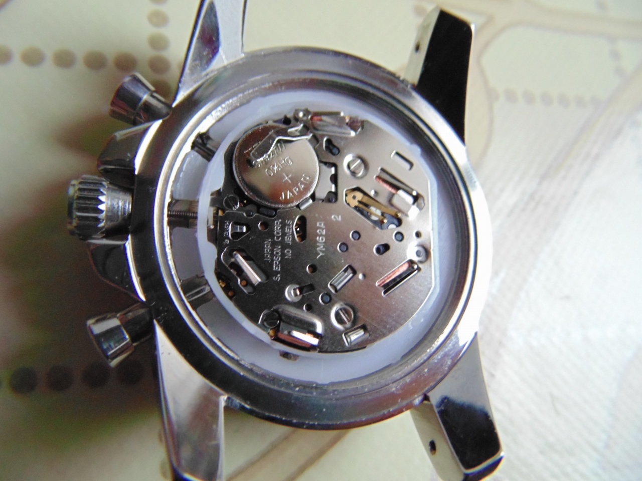

Уважаемые знатоки!!! Подскажите пожалуйста-это настоящий кварцевый механизм или подделка?

возможно я сильно не прав, но мех должен быть 7t62a. А ym62a вроде oem вариант.

Выглядит оригиналом. А модель самих часов - что-то из Спортур, типа SNAE65?

Видел на али подделки спортура, цена около 100$, плюс минус. Отличие не только в механизме,но и внешне,разумеется.
П.с. ТС, зачем гадать на кофейной гуще? Укажите цену и место приобретения,это во многом поможет разьяснить ситуацию. И фото часов спереди тоже не помешает.
И да, это механизм не от сейко спортура. Со всеми вытекающими отсюда выводами.

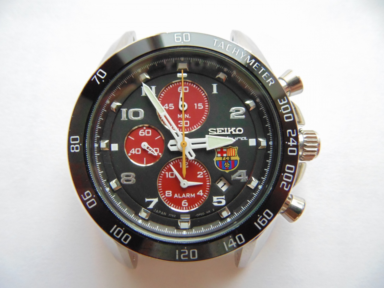

Вот пожалуйста еще фото.
ID:	1223693   Нажмите на изображение для увеличения

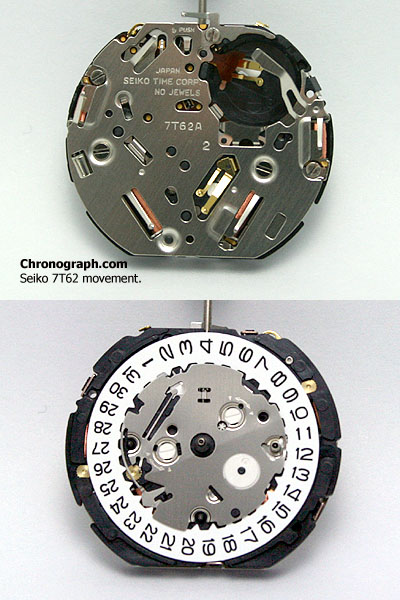

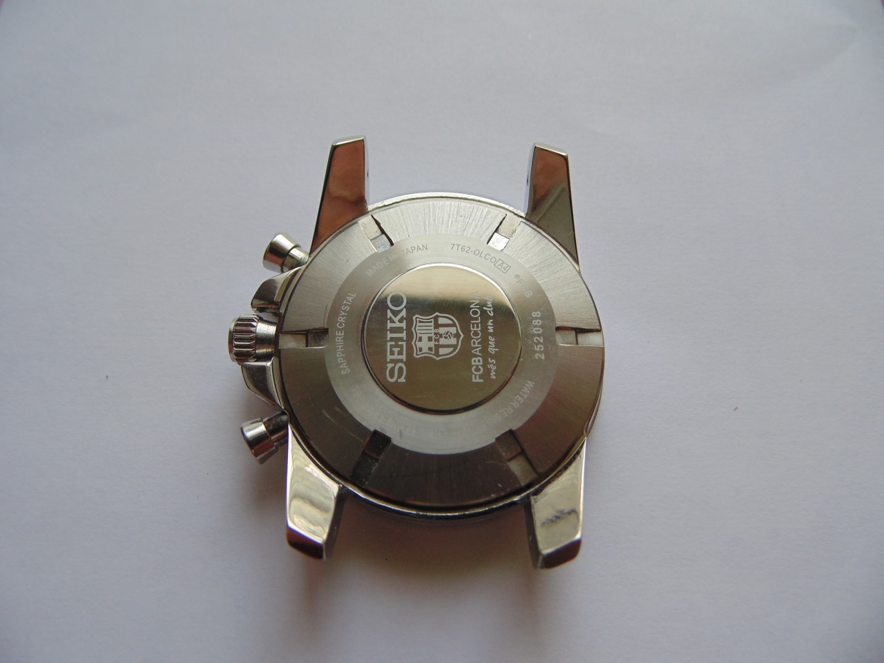

на фото - 7T62, который и значится на крышке.
А в Ваших часах - кажется, это мех для Pulsar\Alba, бюджетные бренды Сейко. Возможно, на фото - часы, прошедшие ремонт и в которые установлен не-родной мех, однако взаимозаменяемый.

Визуально отличий не вижу, вполне себе оригинал. Непонятно,почему надо было менять мех на другой,в принципе и оригинальный механизм не редкость,да и стоит копейки.
Но! Интересно другое: крышка гладкая, практически нулевая,т.е. часы почти неношенные, а мех уже поменять успели...
Старый 11.12.2015, 22:53
AlexR140 AlexR140 вне форума
Регистрация: 19.09.2015
Адрес: Россия,Москва
Сообщений: 11
Сказал(а) спасибо: 4
Сообщение от TOTAC Посмотреть сообщение
Да мне самому не понятно)) может быть выпустили такую партию в тихую)) с таким мехом.И отличий я сам не нашел по циферу и по корпусу.Вот теперь думаю может быть стекло не сапфир))
