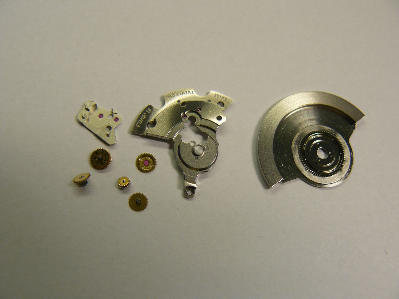

Не могу открыть автоподзавод.
Для разбора часов Carrera необходимо снять автоподзавод. Для снятия автоподзавода нужен специальный ключ. Если кто знает где можно купить такой, или подскажет подходящую альтернативу буду благодарен!

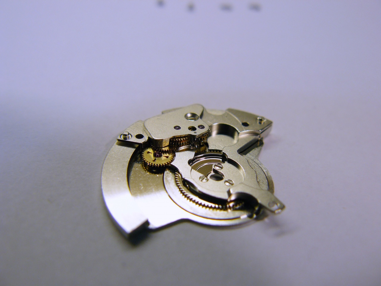

для разбора не надо снимать ротор с подшипника, ротор снимается с узлом автоподзавода, который крепится тремя черными винтиками
